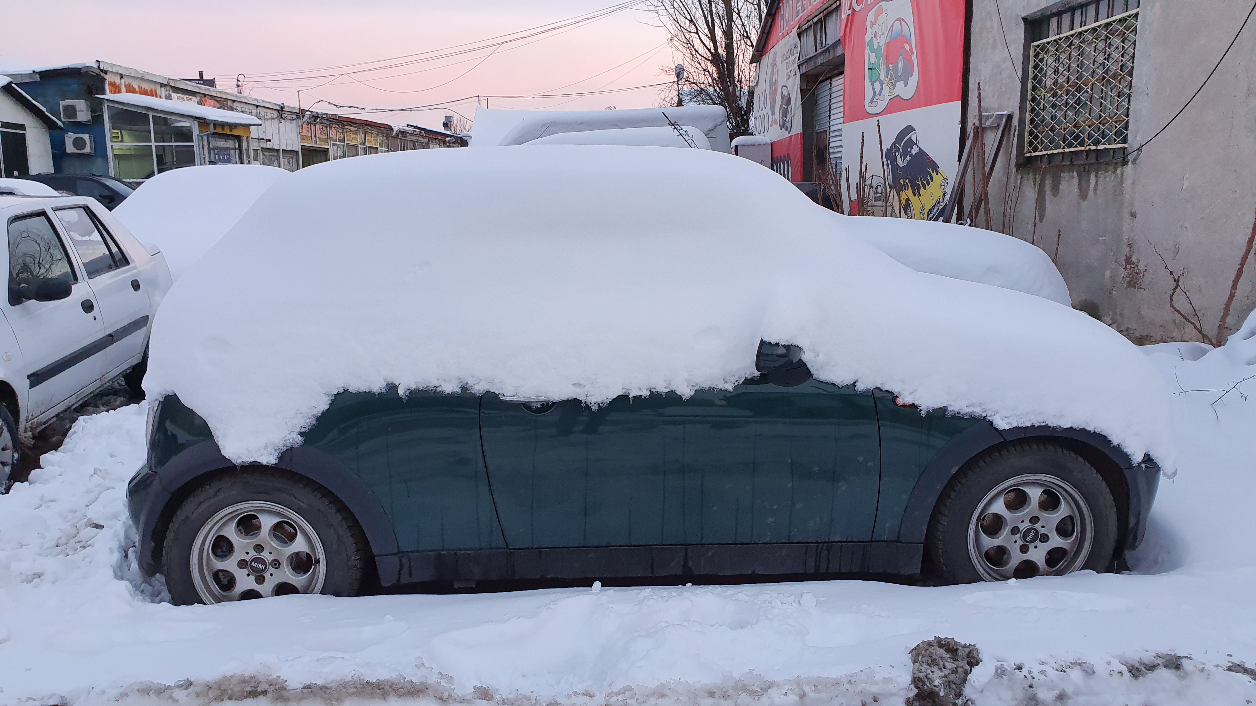

Jur ca sub căciula aia albă e un cabrio care așteaptă primavara.
