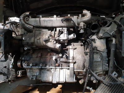

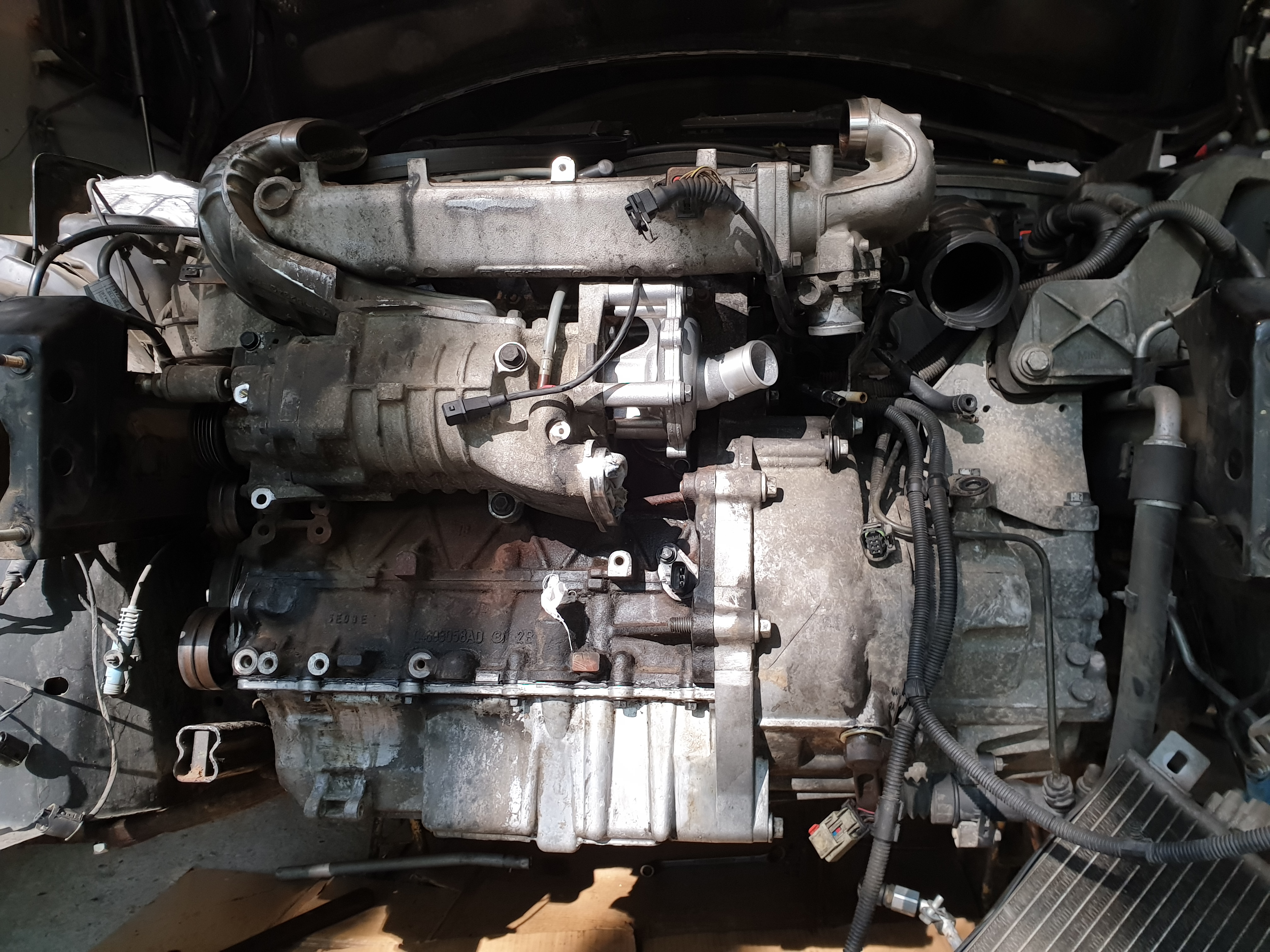

Sunt din nou la inceput de thread. Am vandut R50-ul si in maxim 2 saptamani mi-am gasit un R53 pe placul meu.

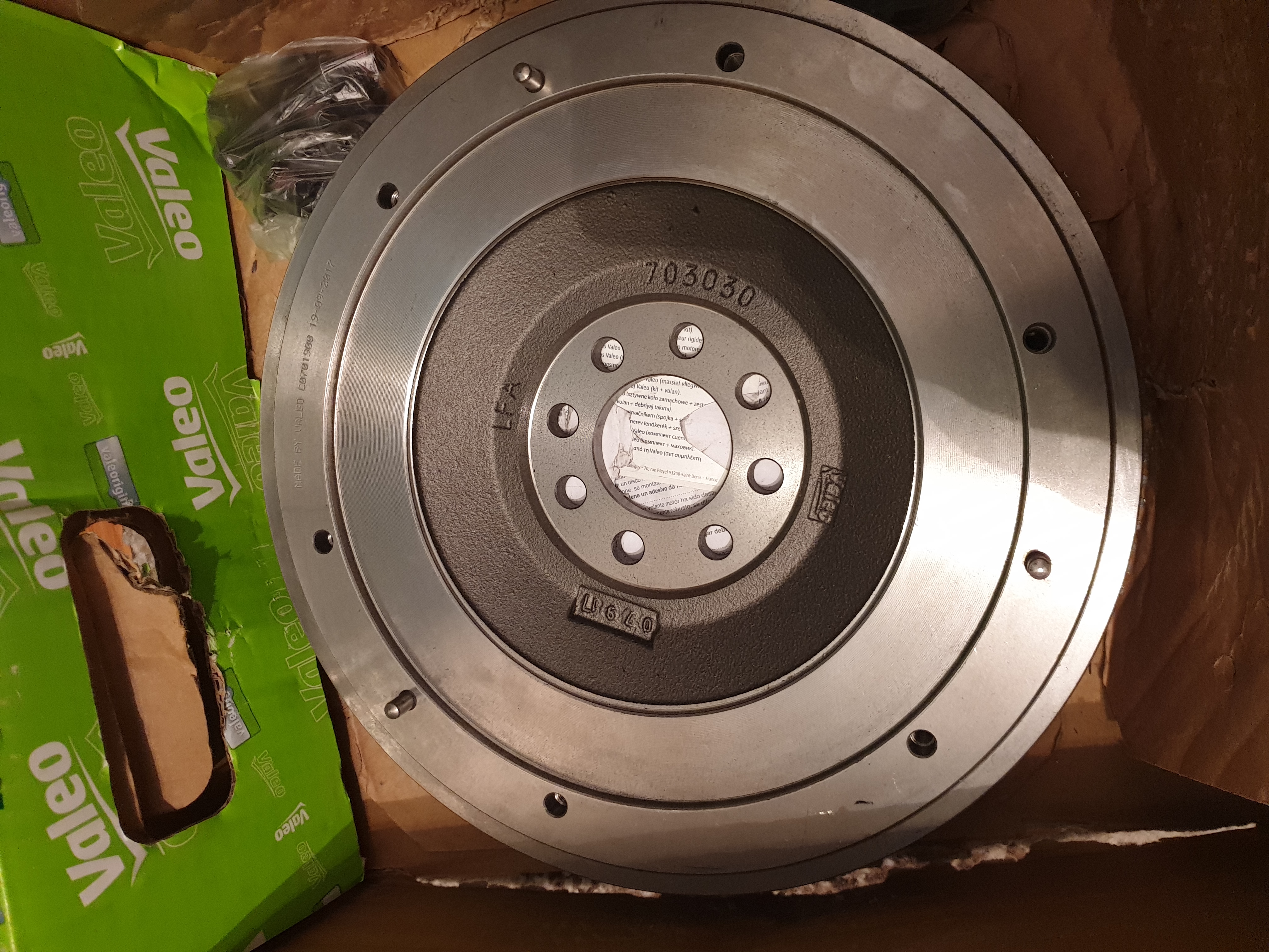

Deja am bagat in ea ambreiaj valeo cu volanta simpla, bucse bascula, pivoti, garnituri si alte cateva maruntisuri pe care am zis sa le schimbam ca tot e dezmembrata masina. Practic am luat-o sa o repar mai mult.

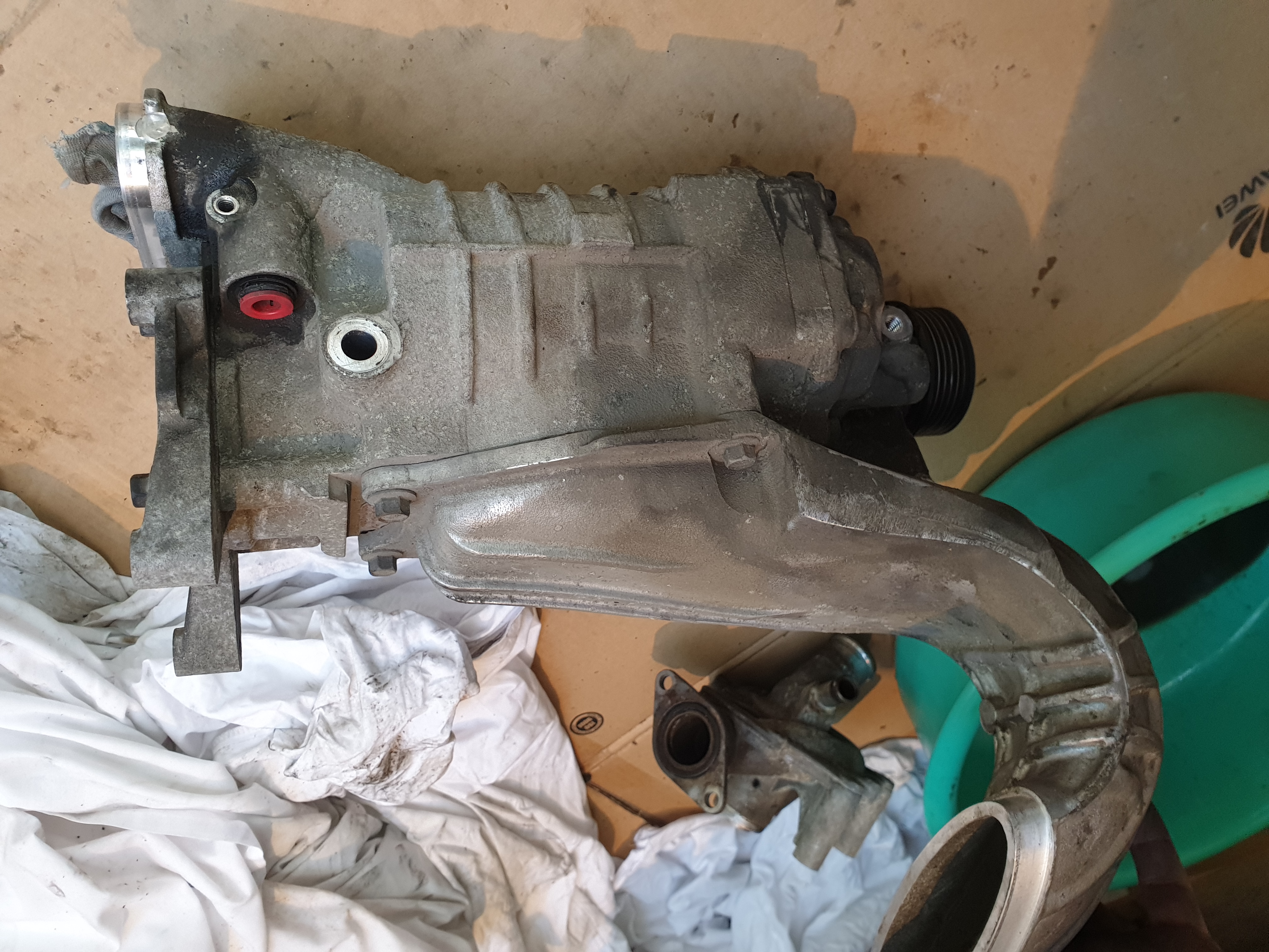

Am facut si schimbul de ulei la compresor daca tot a fost demontata toata :P.
Reparatiile la fel ca la cealalta facute de mine si taicamiu. 4 zile ambreiajul si schimbul de ulei la compresor :lol: .
Diferenta e imensa si ma bucur ca am ajuns aici. Dupa ce termin cu inca cateva reparatii vor veni fulie, filtru de aer, injectoare. Din ce am inteles ar trebui sa faca undeva peste 200 de cai ceea ce cred ca va fi suficient :lol: .

Buna miscare.Cu fulie 17%,injectoare 380cc ,poti sa obtii dupa resoftare minim 220hp.Daca ai nevoie de soft , poti sa ma contactezi.

Sa o stapanesti sanatos, de ce ai optat pentru ambreiajul cu volanta simpla?
Cristache
Mesaje: 45
Membru din: Mar Apr 25, 2017 4:52 pm
Re: R53 Nume cod tot VRC
Mesaj de Cristache »
Mersi. L-am ales pentru ca aveam nevoie sa schimb volanta si am auzit numai reviewuri pozitive la baietii de la mini garaj si pe net. L-am luat de pe ebay am dat 1350 de lei pe kit. Se simte mult mai bine decat ambreiajul stock.

Am o intrebare pt dl. Adrian. Daca ii facem soft fara sa modific hardware momentan nimic ajuta sau nu castig cine stie ce? As vrea un castig mic de cuplu in zona de 3000 de ture.
Mesaje: 3604
Daca nu montezi fulie -15% sau -17%, nu obtii nimic.Daca tot ai schimbat uleiul la compresor, de ce nu ai pus si fulie micsorata?
