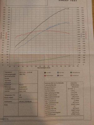

Cat costa resoftarea pentru r53 170 cp 2005 .Vreau sa schimb fulia și injectoarele ,sa pun 380 CC ,am înțeles ca ajung la 220 cp minim. Aștept recomandări pentru fulie și injectoare de calitate va rog.Multumesc anticipat. Al meu r 53 " îngenunchează " 2,3 secunde de la o vreme cam in orice viteza ,daca accelerez brusc ,apoi ruleaaza normal.
Fulie +curea in jur de 110Euro.Gasesti pe Ebay
Injectoare 380cc plug and play sunt Bosch cod 0280156063 pret in jur de 400-420Ron se comanda la orice magazin de piese auto.
Pret resoftare-in jur de.... -contacteaza-ma in privat.
Pentru masina ta facelift:
Putere obtinuta intre 230hp-236hp.
Aici graficul de putere pentru masina ta.

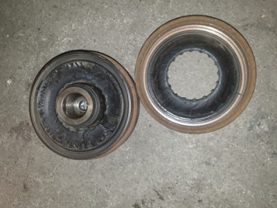

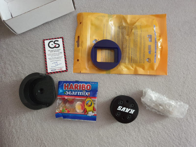

Dupa intamplari nefericite cu fulie rupta de vibrochen(poza mai jos) si schimbat de distributie mi-am cumparat fulia de supercharger. Tinand cont ca o voi schimba eu am luat si presa speciala pentru extras fulia veche chiar daca o voi folosi doar acum mai bine sa fiu pregatit decat sa ma trezesc cu cine stie ce surprize. Mai am de adunat cateva piese si sper ca luna viitoare sa ma apuc de ea. Injectoarele vor veni si ele dar nu acum :lol: .
Momentan am o problema pe partea servo. Am schimbat furtunul de tur si cel de retur dar nu si garniturile de metal de pe caseta la cel de retur si de cand am pus totul la loc nu am reusit sa o aerisesc. Ar putea fi de la garniturile alea? Ar putea sa traga aer pe acolo? Eu asa am gandit tinand cont ca e singurul lucru neschimbat de acolo si inainte sa umblu nu avea nici o problema (doar pierderi de ulei dar servo mergea ok).
