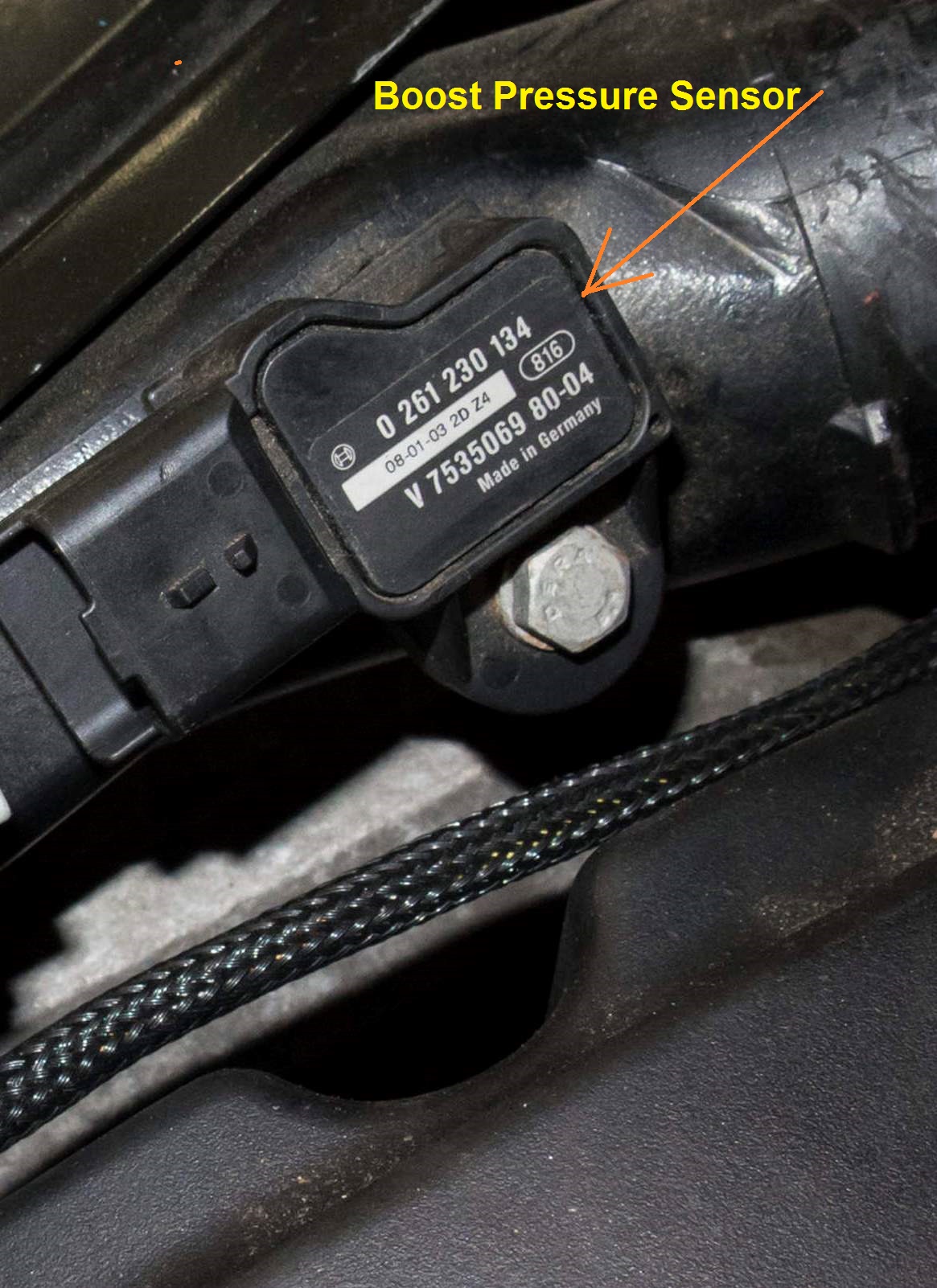

Codul se traduce printr-o abatere a presiunii din sistemul turbo/ torbocharger . Ar trebui verificat senzorul de presiune si temperatura din admisie /Boots Pressure Sensor. De fapt este un sensor combinat, adica contine senzorul de temperatură de admisie si senzorul de presiune. El este amplasat in conducta de aer de admisie, in aval de intercooler, deci montat înaintea carcasei clapetei de accelerație.
Senzorul de accelerație trimite la ECU informatii despre temperatura si presiunea aerului din admisie, inainte de clapeta de acceleratie. ECU cu semnalul de la senzorul de presiune din galeriei de admisie, regleaza pozitia acceleratiei. Senzorul primeste 5 V de la ECU, si tensiunea se modifica in functie de presiunea din colectorul de adnisie. Creste de la 0,5 pana la 4,5 V, ceea ce corespunde unei presiuni de la 0,2 bar pana la 2,5 bar.
Cu motorul in functiune trebuie sa masori cu un voltmetru tensiunea la bornele senzorului ( senzorul conectat in circuit) si in acealasi timp presiune din colector( cu un manometru). Apoi compari/ orce service are un voltmetru si manometru.
Pentru temperatura, se face verificarea cu aer cald /rece – senzorul are 167 K ohm la – 40 grd C si 150 ohm la 130 grd C. Nu se pot atinge extremele, dar fluctuatii de rezistenta electrica pe valori mediu ambiant si + 50 grd C, se pot citi. Senzorul are 4 pini/conductoare - 2 pentru presiune si 2 pentru temperatura.

Salut și mersi. Ieri am fost la mecanic și s-a gândit la aceeași chestie după ce a făcut o diagnoza dar a zis Cao sa se uite și la furtunuri care lucrează sub presiune. Am găsit piesa pe autotunig noua 239 lei cred că trebuie să să pun una nouă. Senzorul de ABS nu este aprins doar cel de frână de mână. Stopurile sunt OK rotile și etrirele nu sunt blocate cred că este o problema la contact electric frână de mână. Dacă te mai gândești la altă cauza aștept răspuns, ca ma enervează rău martorul ala aprins

Rezolva contactul acela de la frana mana ( contactul efectiv ca item sau circuitul) nu este complicat, iar dupa aceea senzorul la care m-am referit, si vad ca si mecanicul face referire. In mod normal dupa remedieri si stergerea erori din DTC, problema nu ar mai trebui sa apara.
Tinem legatura ;)
Bafta!

Eroarea se refera la diferenta intre presiunea de turbo ceruta de calculator si cea realizata efectiv, cauzata de obicei de fisuri la furtunele de pe traseul de admisie de dupa turbo.De obicei senzorul nu are de ce sa se defecteze.
