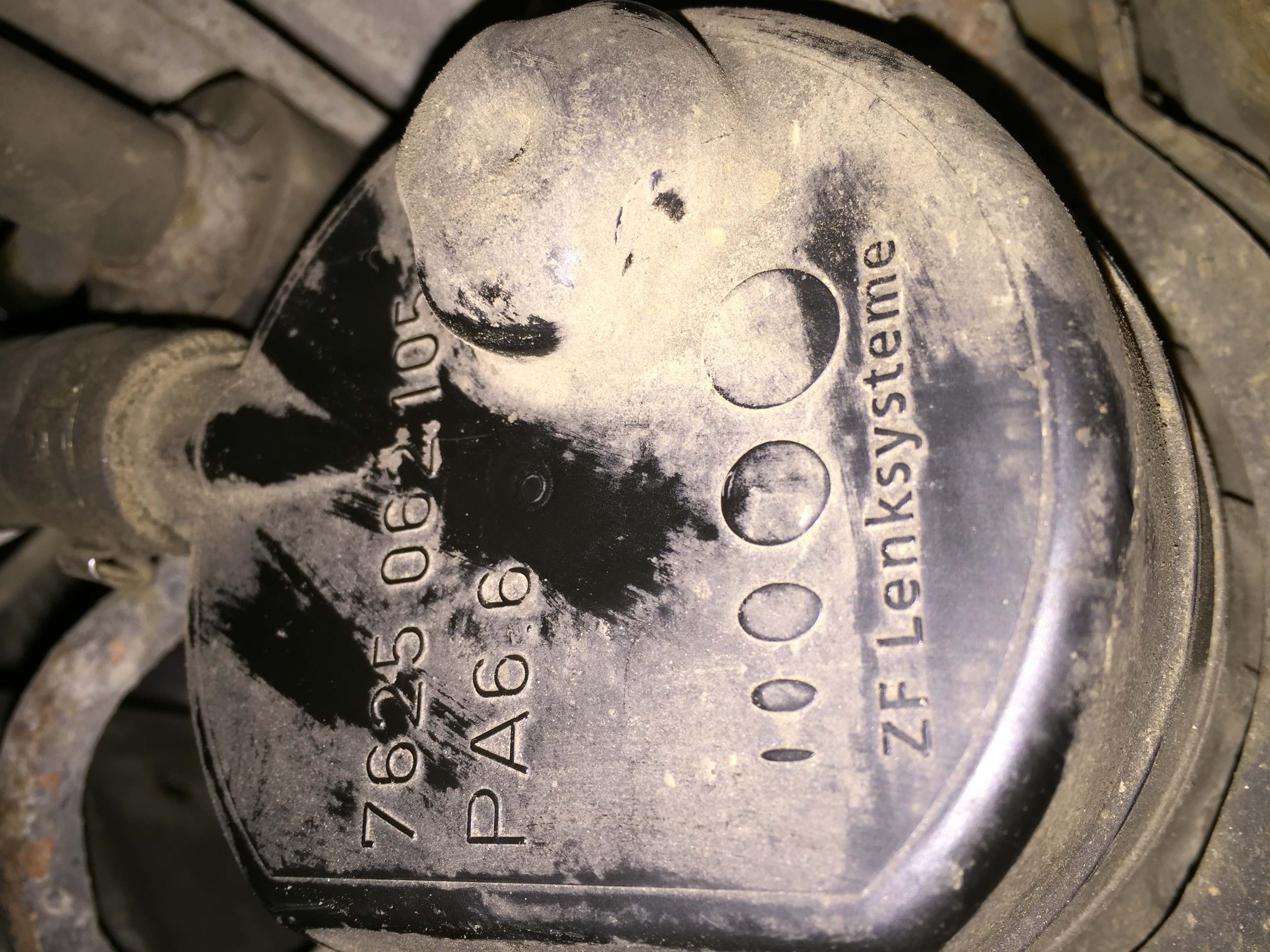

Buna tuturor.
Ma poate ajuta cineva si sa imi spuna unde pot repara pompa sau cum sa o repar?
Cu motorul pornit ea merge ok, insa continua sa mearga si dupa oprirea masinii.
Am un mini RC31 cooper 16i 16V 18.12.2003.
Pana nu am deconectat bateria nu s-a oprit.
Am verificat comanda care activeaza comanda de pornire pompa dupa contact si este ok.(siguranta 5A F39 ok, si pe firul verde in mufa cu trei pini ajunge 12V si dispare dupa ce contactul revine pe pozitia 0(stop)
Am oprit pompa eliminad siguranta de 100A care alimenta servo direct
Modelul pompei este 7625062105 PA66 ZF Lenksysteme.
Daca cineva a mai intalnit aceasta problema si ma poate ajuta sau daca cineva o poate repara rog info.

Re: Pompa servo merge si dupa oprirea masinii.
se repara prin inlocuire .......partea electrica a pompei e dusa ..in curand nu o sa mai mearga
Salut, daca inlocuiti pompa faceti o verificare a ei inainte de montare.Elstock defecta in cutie sigilata 1300 lei / TRW 1800 ok si parca si mai silentioasa decat cea veche.
Am aceasi problema cu pompa servo care nu se opreste dupa ce iau contactul. Am comandat alta pompa - Elstock (1200 RON) si am montat-o. Aceeasi problema - nu se opreste! Electricianul insista ca si pompa "noua" e defecta si sa comand alta pompa. Nu am vrut sa risc. Acum vad ca Elstock poate avea aceeasi problema. De 2 luni merg cu pompa veche tot decupland bateria la fiecare oprire, ceea ce e deranjant dar pompa continua sa functioneze.
Sa mai incerc sa cumpar o pompa sau e electrica problema?
Vezi ca pompa servo se poate diagnostica cu un tester.Vezi daca da eroare.
Elstock e varza , am pățit-o de trei ori pana acum ,trebuie Trw sau Bosch
si la mine aceeasi problema: ramane pornita pana cand consuma bateria.
am dat-o jos, am curatat-o doar in capacul electromotorului (avea cam o lingura de praf de carbuni) dar tot asa face.
incerc sa o desfac pana la placa electronica?
astea chiar nu se pot repara?
ca vad foarte multe reconditionate pe net.
Eu am reconditionat-o cu piese de pe ebay, la sugestia unui coleg de pe forum.
Piesele sunt cele de aici:
https://www.ebay.com/itm/EHPS-pump-BMW- ... SwZV1cUrCq
https://www.ebay.com/itm/192154222251
In schimb nu stiu daca rezolva si problema electrica, la mine nu a fost nevoie de interventie.
Mai exista varianta de a cumpara o pompa TRW (in jur de 1700 lei am gasit eu la acel moment), dar trebuie sa trimiti si pompa ta la schimb.
se repara pe bune, repar eu dar ajunge ea in Italia?Sharpe scrie: Dum Sep 24, 2017 10:28 am se repara prin inlocuire .......partea electrica a pompei e dusa ..in curand nu o sa mai mearga
