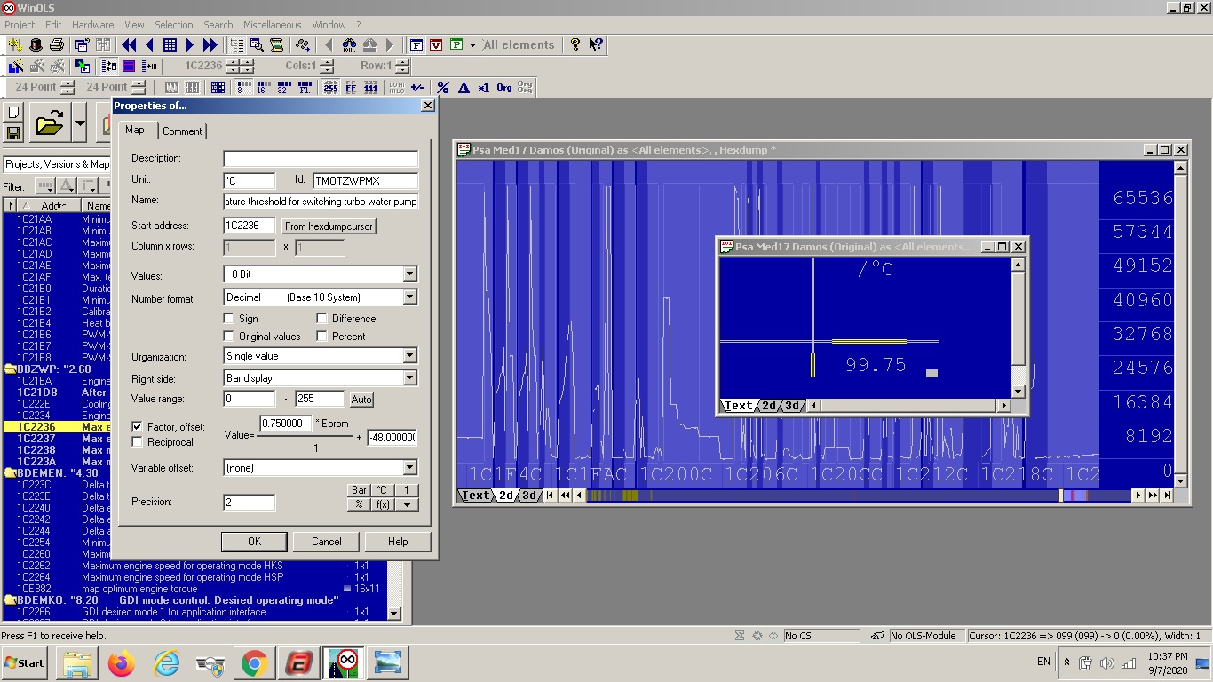

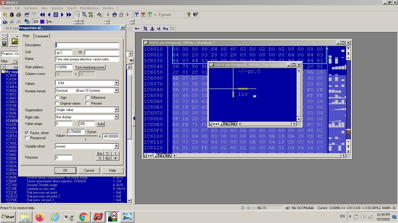

Am comparat softurile de la motorul Peugeot 1,6T si cel de la R56 1,6T.Am gasit o diferenta semnificativa la temperatura de pornire a pompei electrice de racire turbosuflanta.La Peugeot este 100gr.C iar la R56 este la 110gr.C.Unele variante de soft Peugeot au chiar valoarea de 94gr.C
Consider ca este o greseala a celor de la BMW , motiv pentru care R56 resoftate de mine au modificata aceasta temperatura la aceeasi valoare ca cea de la Peugeot.Probabil asta va putea prelungi viata uleiului, si va reduce putin temperatura de functionare la regim normal a motorului.
Peugeot 1,6T

R56
