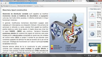

Am sapat putin, este vorba despre asta, adica sistemul valvetronic de distributie variabila de la BMW.
Ca sa evitam confuziile pe viitor cine vrea sa stie cum este cu variatorul si aragazul ,informatii aici:
http://www.autosaga.ro/lectia-auto/dist ... abila.html
Cine vrea doar poze aici:
