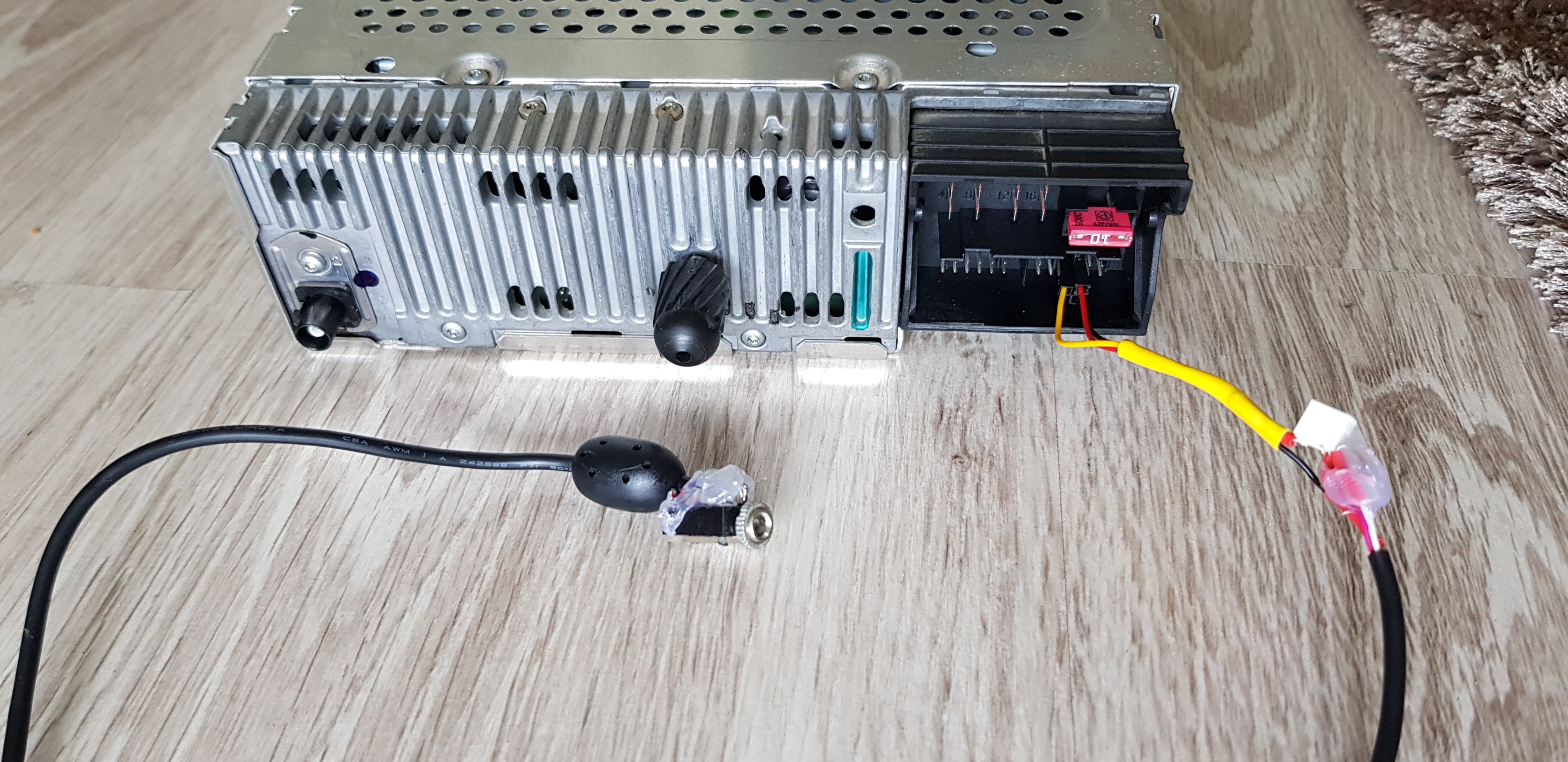

Am încercat și eu sa fac aceasta modificare, din păcate nu funcționează.

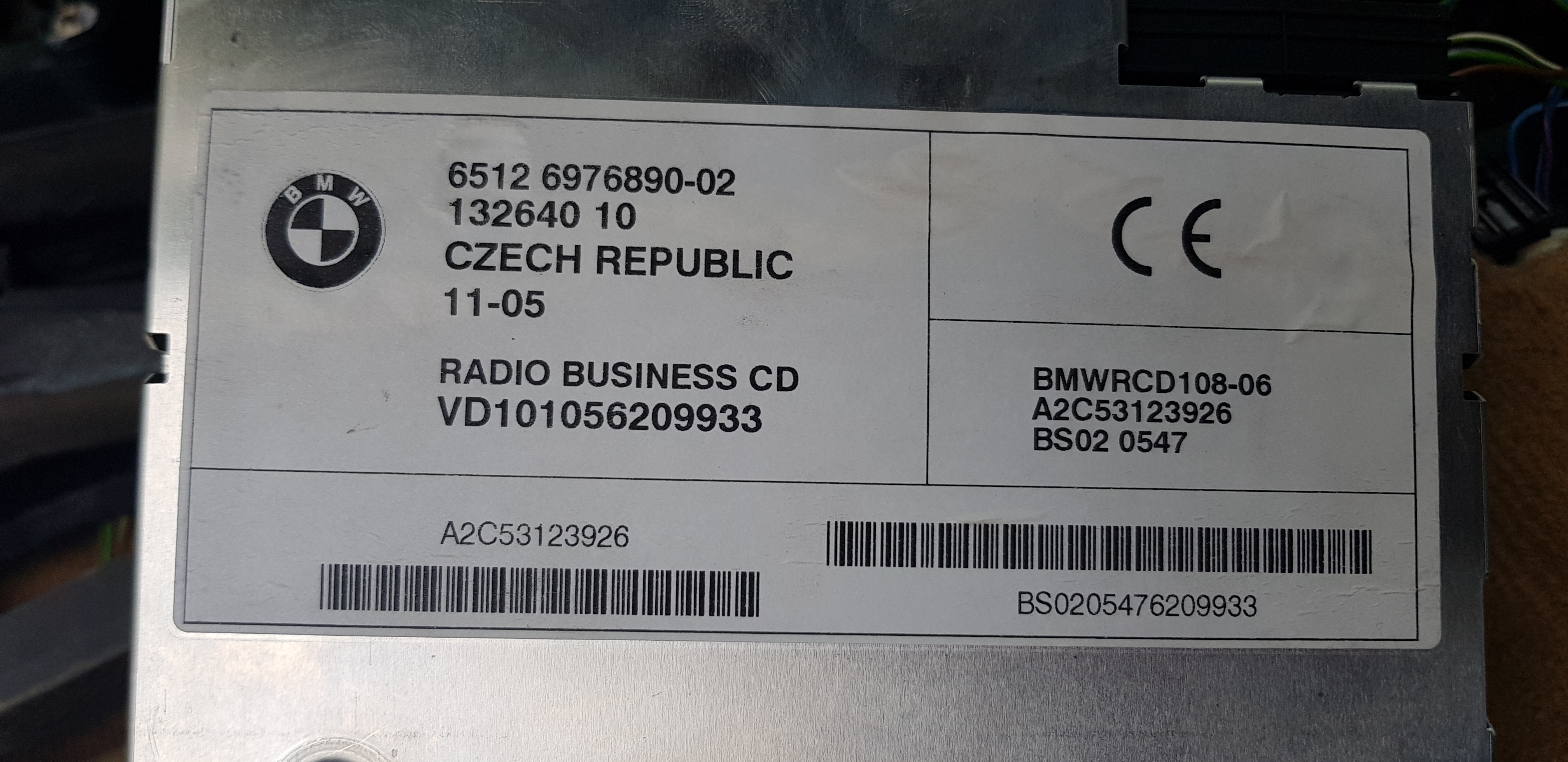

Daca radio este fabricat inainte de septembrie 2002 nu functioneaza.

Re: Cablu AUX-IN pentru R50-R53
Masina este decembrie 2005, aparatul nu știu dacă este cel original, cu toate ca înclin sa cred ca da.
dar rezistenta unde ti-e pozitionata?dcmilitaru scrie:Masina este decembrie 2005, aparatul nu știu dacă este cel original, cu toate ca înclin sa cred ca da.
aia e cea ce declanseaza activarea lui AUX
După condensatori, ca în schema din primul post.
daca ai respectat indicatiile din primul post, valori piese cat si conexiunea nu mai ramane decat sa verifici contactele dintre pini...eu am avut de-a face cu o stiuatie mai bizara ca disparea odata cu incalzirea in masina iar problema a fost contact imperfect.dcmilitaru scrie:După condensatori, ca în schema din primul post.
radioul tau suporta acest cablu Aux
Am reușit.
Am pus întâi condensatori și apoi rezistenta, de aia nu mergea.
