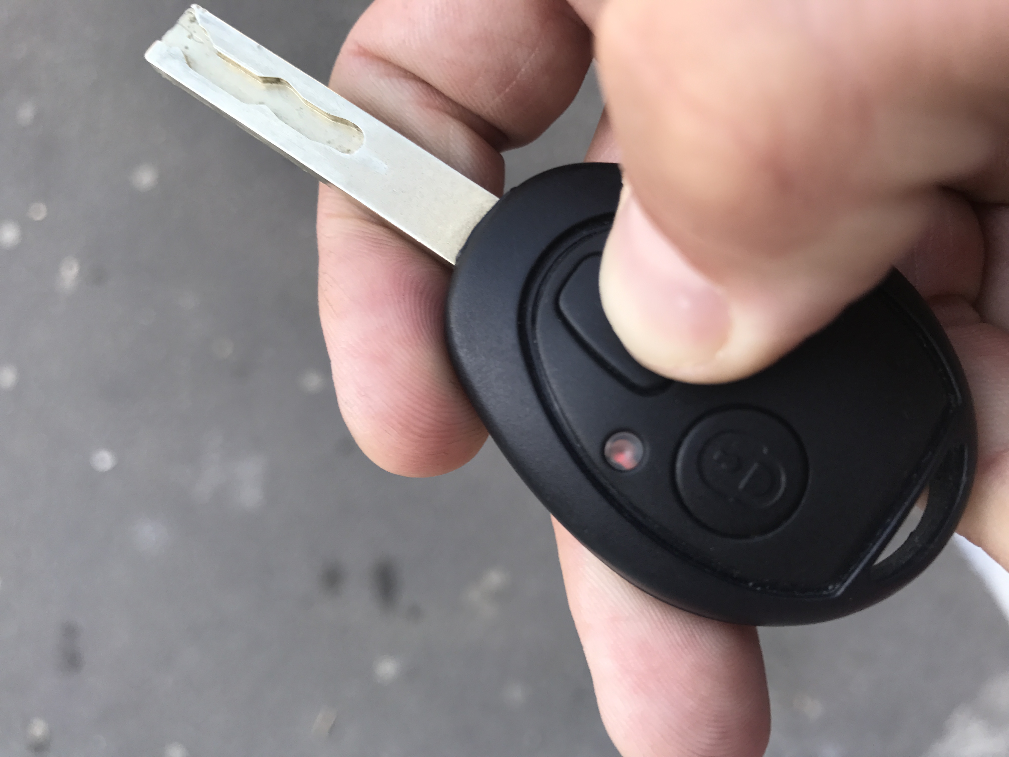

bogdanrauta scrie:Eu am o problema similara, cheia merge in usa, inchiderea centralizata functioneaza, insa butoanele de pe cheie nu merg deloc.
Cheia nu e cea originala, i-am schimbat si bateria, si nu s-a rezolvat nimic.
Pe net am gasit o procedura de sincronizare ( pus contact, scos cheia, apasat de 3 ori pe unlock in timp ce se tine lock apasat ) si nici asta nu a functionat :roll:
In afara de mers la BMW mai exista vreo alta optiune?

Am inteles. Cheia mea are un led rosu care se aprinde cand apas butoanele, sa inteleg ca nu sunt duse?
asta incepe sa prinda contur....intrebare: la tine a functionat de cand ai luat masina?
semnalul emis de cheie trebuie sa fie destul de "puternic" ca reciverul BC-ul tau sa "raspunda".
in cazul asta faci urmatorii pasi:
1. schimbat baterie
2. resincronizare cheie (trebuie facuti pasii exact cum scrie, orice pasaj intarziat te a face sa o iei de la capat)
si voilà!
problema switch-urilor este in momentul in care cheia "nu mai raspunde comenzilor"

Multimesc mult de raspuns, dar cum am scris si mai sus, am incercat deja procedura asta fara niciun rezultat. Am incercat de mai multe ori cu grija sa nu ratez vreun pas sau sa intarzii intre pasi.
Cheia nu a functionat deloc de cand am luat masina, bateria e noua. Banuiesc ca nu ramane decat sa merg la dealer, nu?

inante de a te trimite la Roma si sa te intoric sa ne zici "ca nu am gasit" ar fi fost bine sa ne zici de la inceput cam totul...
o alta posibila situatie a ta poate fi ca functia in BC-ul tau sa nu fie activa.
uite aici situatia mea
KEY_DISARM -> aktiv
Re: sincronizare cheie MINI One D
Verifica mai intai bateria pe care ai cumparat-o, magazinele sunt pline de stifturi si mizerii.Nu cumpara una de 2 lei ca se descarca imediat sau e deja descarcata.Daca ai aparat de masura, bateria ta ar trebui sa aibe minim 200mA la scurt.Poti sa cumperi numai cablajul din interiorul cheii pentru ca chipul este in regule din moment ce masina porneste.Mai ramane doar sa sincronizezi cheia cu BC-ul ca sa se comande deschiderea usilor,Trebuie NCSExpert pentru asta .Nu e vorba doar de activarea functiei, este vorbe de setarea frecventei in BC, deci omul care face asta trebuie sa stie ce face.
Cablajul din interior este cam 40-50Euro pe net, sau cam la acelasi pret cheia completa.
