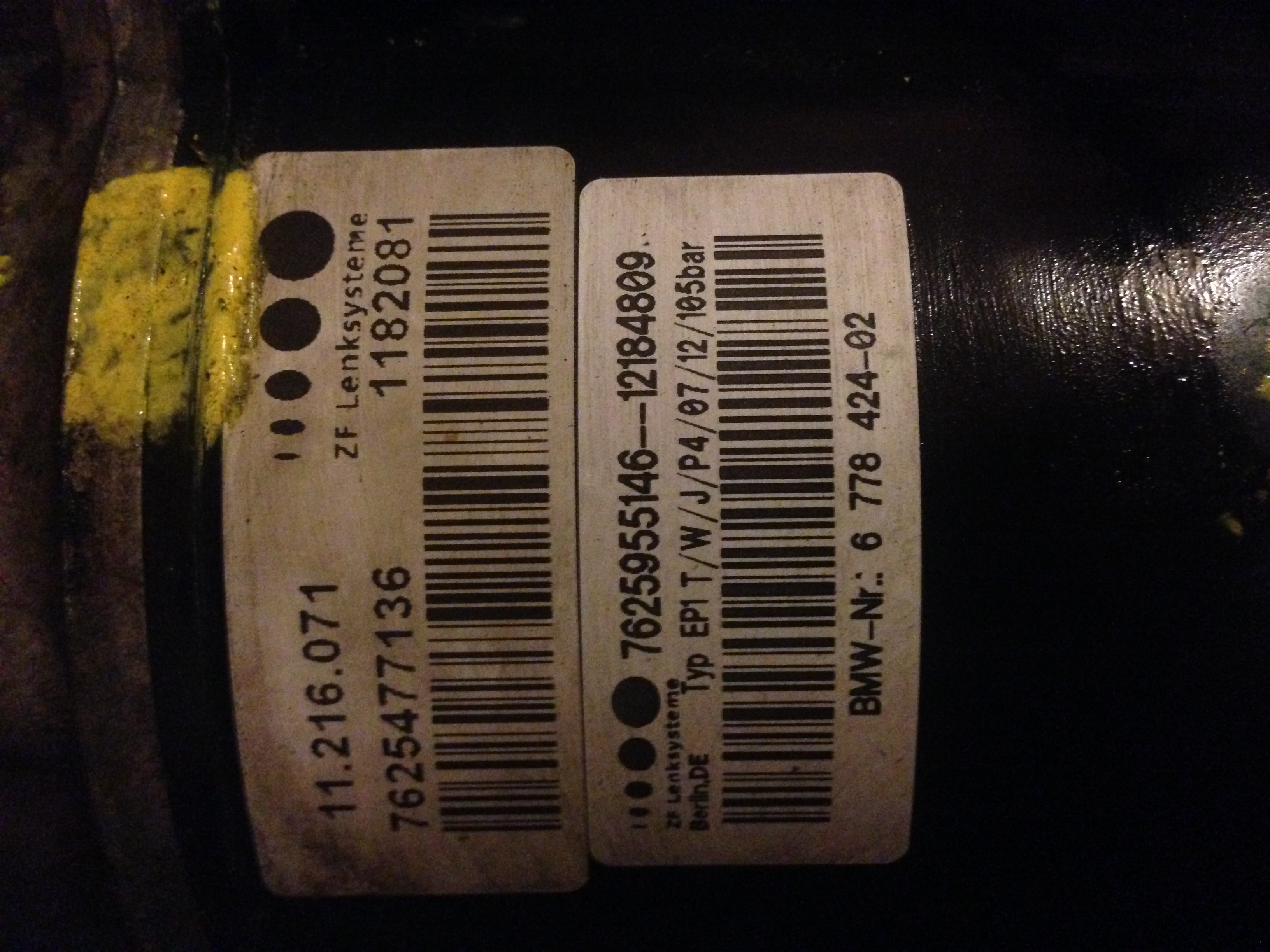

Intreb si eu, cat lichid trebuie pentru pompa servo daca il inlocuiesti complet? 1-2 l?
Poate sa imi schimbe lichidul orice mecanic?
Acest lichid ar trebui sa il folosesc? CHF 11 S, de unde il cumpar in timisoara?
(acum mi-a sosit prin curier)
TM 01 TZL -> Mini One R50
Re: Problema la servodirecție
lichid intra sub un litru, dar e bine sa ai de rezerva, de obicei se completeaza destul de des pentru ca curge pe la coliere.
eu am luat CHF 11 S direct de la pentosin romania (ploiesti, ii gasesti pe net, suni si comanzi) prin curier, mult mai ieftin decat gasesti la reprezentanta sau prin magazine (50 si ceva de ron + curier).
trebuia sa iei pompa reconditionata, cele de la dezmembrari pot sa te tina la fel de putin ca cea de pe masina, nu merita deranjul.

Eu SPER sa ma tine, daca nu, am dat o palma la un rahat.
Am inteles ca si o pompa noua bazaie, ar trebui sa ma ingrijoreze sunetul pompei?
Am garantie 1 luna la ea, ca sa stiu daca o returnez sau nu.

Eu am luat una TRW reconditionata cu 1300 lei , cu a mea data la schimb.
daca bazaie e bine, cand nu mai bazaie sa-ti faci griji
