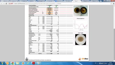

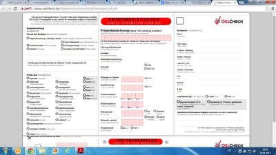

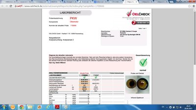

Asa arata formularul de insotire si buletinul de analiza scos de firma din Germania cu care lucrez din cand in cand cand am dubii legate de calitatea uleiului.Ca sa nu credeti ca spun vorbe goale, am si formularul cu numele firmei unde lucrez atasat.
