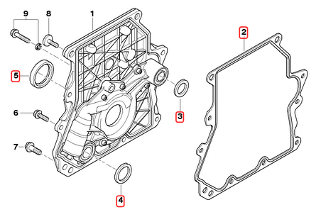

Se schimba garnitura capac distribuție simeringul de la fulie și cele doua oringuri de la pompa de ulei ,dar fara presa speciala Pt fulie nu o poți demonta ,nu e treaba de începător

in cazul interventie la capacul distributie: verifica statul ghidajelor lantului de distributie cat si schimbatul garniturilor pompei de ulei ce se gasesc pe capac si garnitura exterioara.
deci ca numar sunt 4 bucati de garnituri de inlocuit in acelasi moment.
