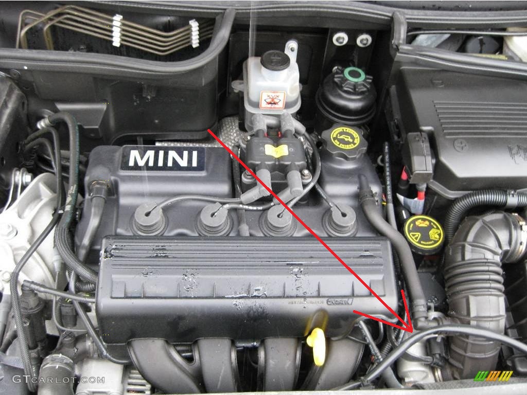

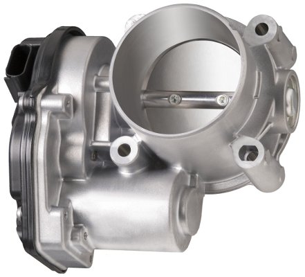

ANDREIRE scrie:Încă nu scartaie cand e rece. Dar cand pornesc si nu e cald motorul nu accelerează bine si da sa se înece...sa fie tot de la asta?
da o privire la clapeta de acceleratie (foto atasat)
ANDREIRE scrie:Deci sigur nu o sa trag de ea cand e rece asta e clar!
nu conteaza daca e moturul cald sau rece. la cum vad eu cureaua aia, tu acolo ai o rola ce "ramane" in urma si ti-a creat uzura neuniforma pe curea...si tind sa cred ca este rola de intindere problema

Da! Ca de obicei ai avut dreptate si cu clapeta... e altceva acum.partea din interior era neagră, am curățat am montat la loc... Merge mult mai bine:). Multumesc! Stiu ca probabil ai podul plin de " multumesc uri" ...
