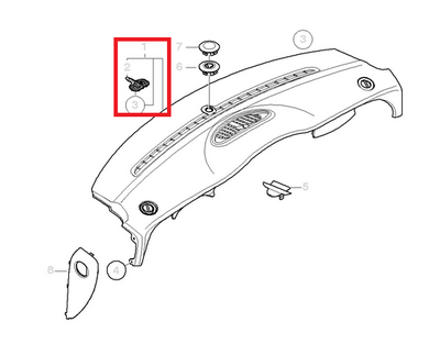

Claudiu Renu' scrie:Zbarnaie in mers bordul de la denivelari,exact la gura de aerisire..cea mica de pe mijloc si la drum lung.Cand apas se opreste..
este un tacanit de plastic de pe mijloc aproape de geam?
daca da:
ai o bucata de plastic in fata ce centreaza bordul de plastic, aia tzacane, eu am dat jos tot bordul ca imi picase verigheta pe sub si la final am dat si de acea tija de plastic ce "nu sta fixa" si a trebuit sa o "pansez" cu banda izolatoare

Se poate da jos partea de deasupra sa nteleg din schita ta?Multumesc

tot timpul sunt solutii destul sa identifici clar natura acesteia....
- scartaitul de tipul "frecuș" atunci rezolvi problema cu banda izolatoare textila.
eu spre exemplu în mijloc aveam un țăcănit iritant și nu tot timpul, când o apuca ....si cum am explicat, legat de o alta problema "grava" pierdutul verighetei, am desfacut tot bordul descoperind acel ștuț de plastic ... l-am pansat cu banda izolatoare si a disparut acel țăcănit
nu m/am oprit aici...plasticul ce imbraca stalpii frontali si pe alea pe margine le-am pansat apoi bordul pe marginile de sprijin cu caroseria...
- scatait din cauza schimbarii anumitor factori de exemplu temperatura ...si aici poti face ceva dar tot de desfacut tine...
iei banda izolatoare termica (pare putin cam mult) desfaci bordul si toata tubatia de plastic va fi imbracata cu aceasta banda...eu ti.as sugera sa imbraci DOAR tubul problema...ala care trosneste ...pe zona indentificata...
