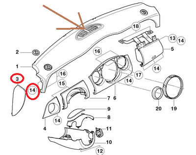

Claudiu Renu' scrie:Zbarnaitul este exact dedesuptul acelei grile de ventilatie din mijlocul bordului.
am inteles ce spui....trebuie sa dai tot bordul jos, nu scapi de asta, DAR inainte de toate trebuie sa deconectezi bateria! scoate-o afara din locatie...pt binele tau....
in functie de bord, acesta are anumite repere in plus, spre exempu modele pana in 2005 au un capac care il poti desface din 2+2 suruburi laterale (unde sunt capacele cand deschizi usile) dar nu e destul .. trebuie desfacut tot si cam cam iti ia o zi intreaga:
- radio
- consola grup comenzi (aer/lumini)
- plastice consola
- vitezometru
- kilometraj
- imbracaminte volan partea plastica (cele ce imbraca coloana de directie)
- deconectat toate conectoarele electrice (inculs OBD-ul

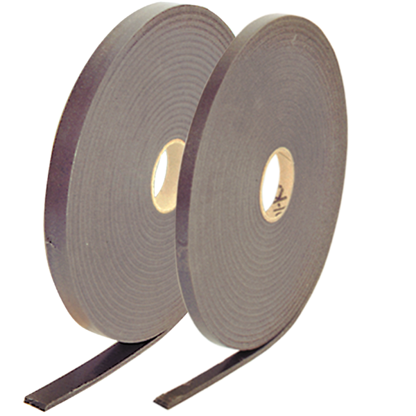

pe acea buza eu am utilizat ceva de genu asta (atasat) este similar acelor benzi ce se pun la geamuri numai ca ce am ales eu este burete ignifug adeziv aprox 40mm.
daca te "chinui" putin mai mult cred ca gasesti materialul care il utilizeaza BMW...

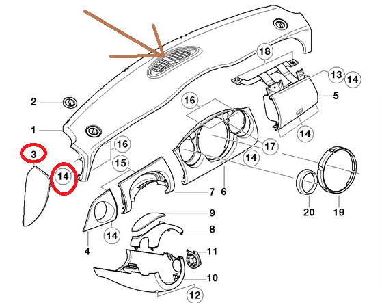

revenind la bord.... daca iti "țăcăne" chetia aia de plastic indicata cu sageata maro atunci scapi aproape gratis...trebuie doar sa desfaci capacele 3 si sa desurubezi cu imbus cele 2+2 suruburi...scoti capacul si "pansezi" ce e de pansat!

Da...sub acea grila este zbarnaiala aia

Sa inteleg ca partea de deasupra..bordul...cu acea grila este prins in lateral cu acele 2 +2 suruburi so ceke din lateralele kilometrajului??Atat?

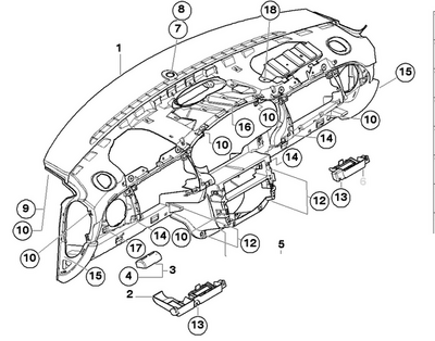

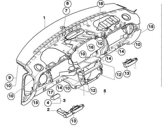

Claudiu Renu' scrie:Sa inteleg ca partea de deasupra..bordul...cu acea grila este prins in lateral cu acele 2 +2 suruburi so ceke din lateralele kilometrajului??Atat?
bordul de plastic este compus din 2 repere mari capacul ala si scheletul propriu-zis ...nimic mai mult....
scheletul la randul lui este "acoperit" de ornamentele pe care le vezi...
este necesar sa deschizi doar capacul de deasupra...nimic mai mult!!
desfiletezi acele suruburi 4 sunt (2 pe parte) apoi tragi usor spre tine...cu atentie ca trebuie sa il si ridici ca da in ceasul din spatele volanului...
nu mai este necesar nimic sa desfaci....
