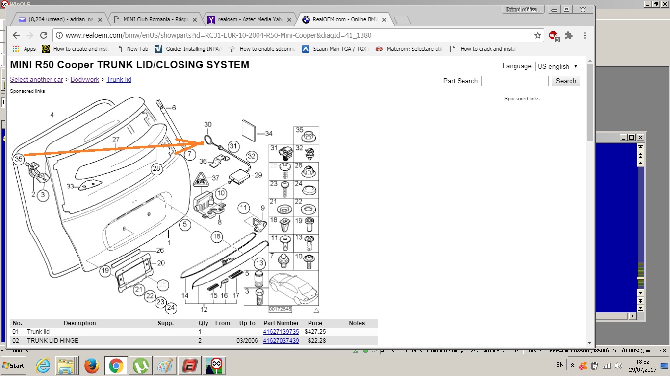

Re: help-batterie consumata
Sub perna din spate este un cablu cu un inel.Trage de inel si se dezchide portbagajul.

Nu am gasit nici un cablu cu inel sub bancheta din spate!
mentionez ca e varianta S din 2003!

Uite-l aici , pozitia 30, sageata rosie.
nu au toate! .....nici a mea nu are
