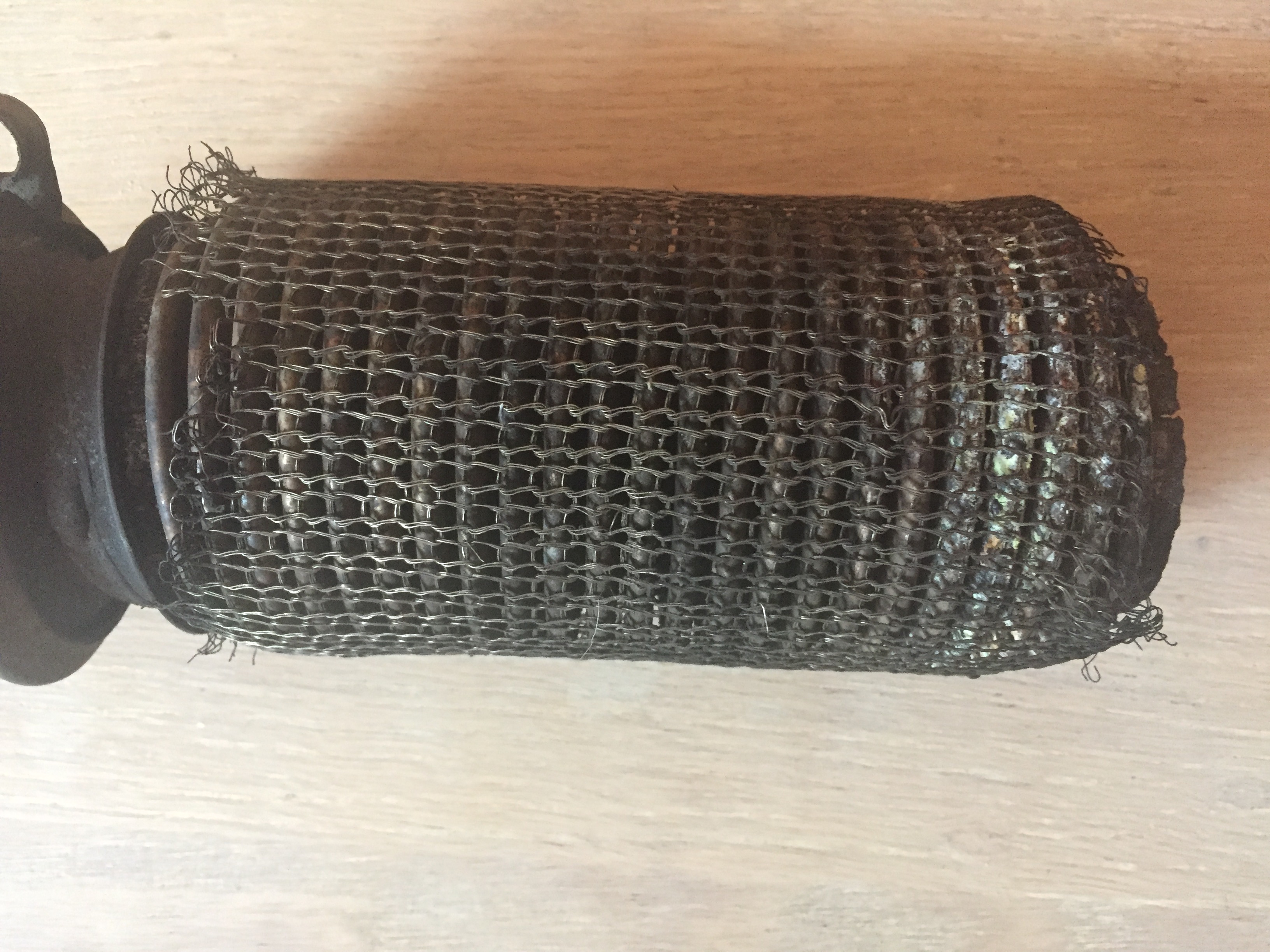

Salut! Vreo recomandare,pt inlocuirea racordului flexibil evacuare la un Mini Cooper S R56? Am vazut intr o discutie anterioara pe forum "problema" sunetului diferit de la un producator la altul! :) are cineva idee,originalul de pe masina cine il fabrica? :)

Avand in vedere ca dealer ul Bmw - Mini nu vinde racordul separat,ce mi recomandati sa iau? Merci!

As vrea ceva similar pe cat posibil cu originalul,asta vad ca are o dublura interioara!

daca ai citit celalalt post cred ca ti-ai dat si seama ca datorita modelului a avut anumite influiente, pt unii negative, ceea ce este important este sa aibe aceasi constructie ca al tau.
trebuiesc sa fie identice lungime, constructie interioara - Bosal nu este rau dar trebuie sa fie "la fel" ca sa poate sa se comporte identic.
in celalalt caz Bosal a fost ales gresit cu structura diferita interioara.

la R 56 am pus cam toate modelele de racord si nu au fost prb

Si ce mi recomandati,care dintre producatori ar fi cap de lista,ca si calitate? Bosal...Vector...Asam...QWP...Repstar? Astia sunt cativa din producatorii care vand pe piata din Ro,din cate am vazut! Merci!

ceva de inox ...ex Bosal
