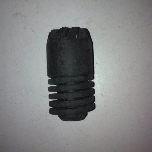

Pe usa de la portbagaj sunt montate 2 piese din cauciuc-Stop buffer-.Astea trebuie reglate de asa natura ca la inchiderea portbagajului sa nu fie joc intre portbagaj si caroserie.Se regleaza prin simpla rasucire intr-un sens sau altul.Daca usa are joc, se desurubeaza cam o tura-ambele- si se vede daca jocul a disparut.E simplu si eficient.
Asta-i piesa , asezata pe lateralul usii portbagajului,dreapta si stanga.

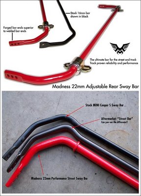

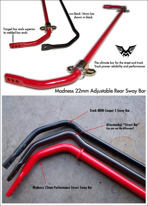

Barele stabilizatoare pe spate de 16 sau 17 si la unele variante sport de 17,5 mm sunt slabe si nu asigura un moment de rezistenta corespunzator, ca sa nu mai vorbim de bucsile din material compozit care cedeaza repede si astfel apar bataile si zgomotele. O varianta mai buna este daca tot schimbi elemente, sa inlocuiesti bara stabilizatoare cu una de 22 mm de la ALTA sau H-Sport. La acestea, bucsile sunt impregnate cu grafit, iar bridele de prindere a bucsilor pe bara si apoi pe suportul caroseriei, au orificiu pentru gresare :)
