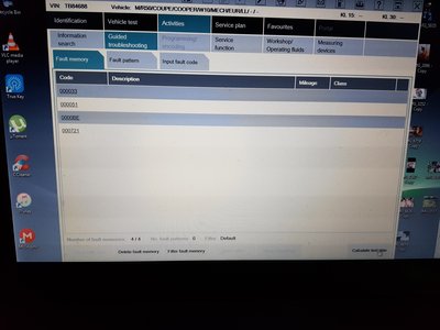

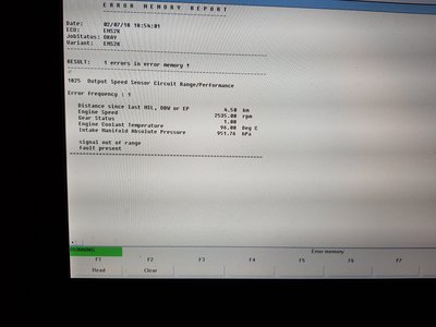

Acum am mers 110 la 2700 rotsi mi a aprarut iar EP . Sa fie output sensor ca in imagine?

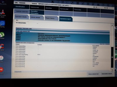

Nu ai in Rheingold descriere erori?

1 2 si 5 cred ca ajunge la 100 km /h! Exact ca cehul!Nu se conecteaza la dat base reingoldul meu imi da eroare la inceput cand deschid reingoldul.
