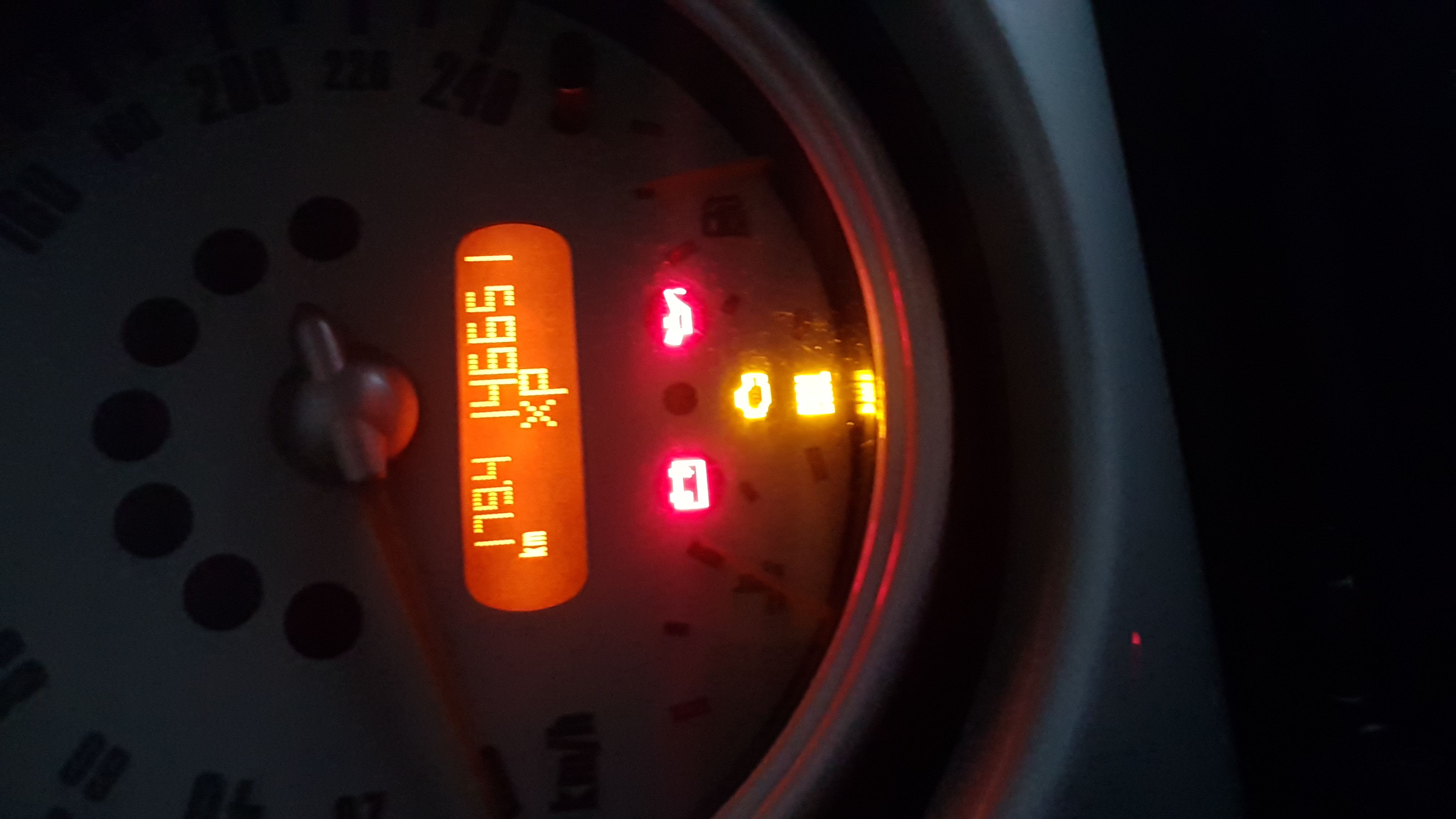

Salut!Am o problema la cutie automata ca in video ul de pe youtube https://youtu.be/3ICvhCFMA0U . Se accelereaza la 5-6 mii de rotatii si nu merge mai mult de 40 km la ora. Am mai jonglat putin pe manual si a mers cu 80 90 si apoi iar mergea cu maxim 40 km/h.
A incercat cineva aditivul din video ul de pe youtube si daca se merita?
Daca stie cineva ce model de cutie este?
Se poate repara ?
Mi a spus cineva ca ar fi niste electromagneti / electroventile sub cutie care stopeaza pinioanele la decelerare si faciliteaza schimbul de viteze care ar fi stricate. Stie cineva despre ce este vorba?
Se poate repara ?

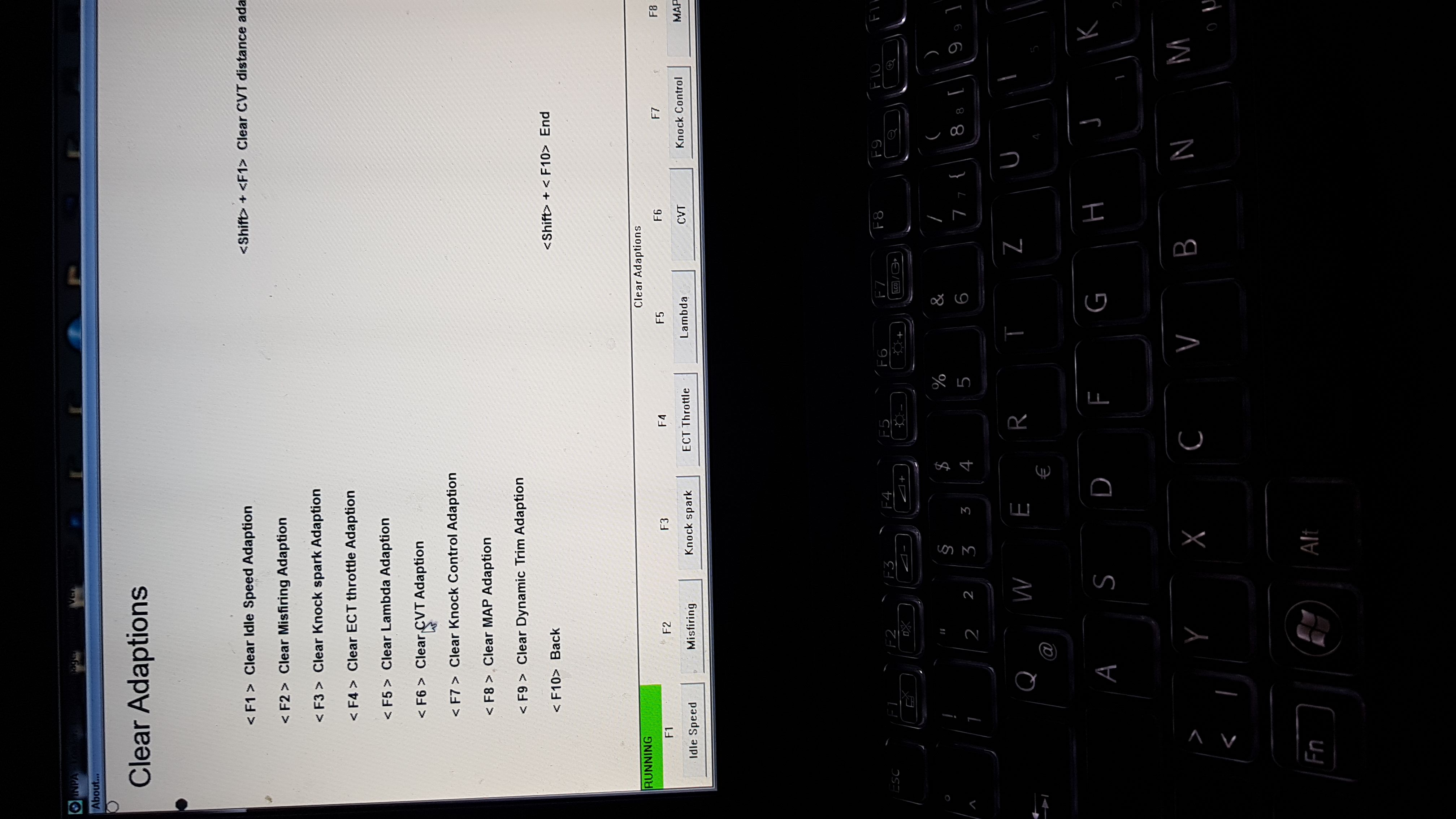

Salut,
iti arata pe display XP, XD, XR, sau afiseaza normal P,N, D ???Daca asa arata,(XP,XD,XN)
incearca procedura de adaptare a cutiei de viteze adica asta.
https://www.youtube.com/watch?v=qooB7VMbj2s

Imi arata P N D si cand dau pe manual 1-6 ! Dar nu imi mai mergea decat 1 si 2 ! Sa fi intrat in mod de protectie sau ceva de genu?

Posibil da.Incearca o adaptare cu testerul, este mai usor si mai ieftin decat sa demontezi cutia.

Aveam un inpa , nu stiu daca merge insa corect. Pot incerca si cu ce mi ai trimis tu reconfigurarea din schimbator la intervalele de secunde date ?
Re: Cutie Automata Mini Cooper 2002 benzina
Incearca tot ce poti, e mai simplu decat sa ajungi la service.
Incerc sa mi reinstalez inpa pe laptop . Cablu am . Ai cumva o sursa sau ce versiune sa instalez? Sunt foarte multe si nu stiu care ma poate ajuta .
Incearca asta
https://mega.nz/#!qlpyVCzR!yQ94ufKrExT3 ... 4Yc4kYD7QY
Copiaza folderele in drive C.
Pentru INPA , deschideC/ INPA/BIN si run pe Inpa loader exe.Iti trebuie drivere pentru interfata daca nu se instaleaza automat.Drivere gasesti pe net.

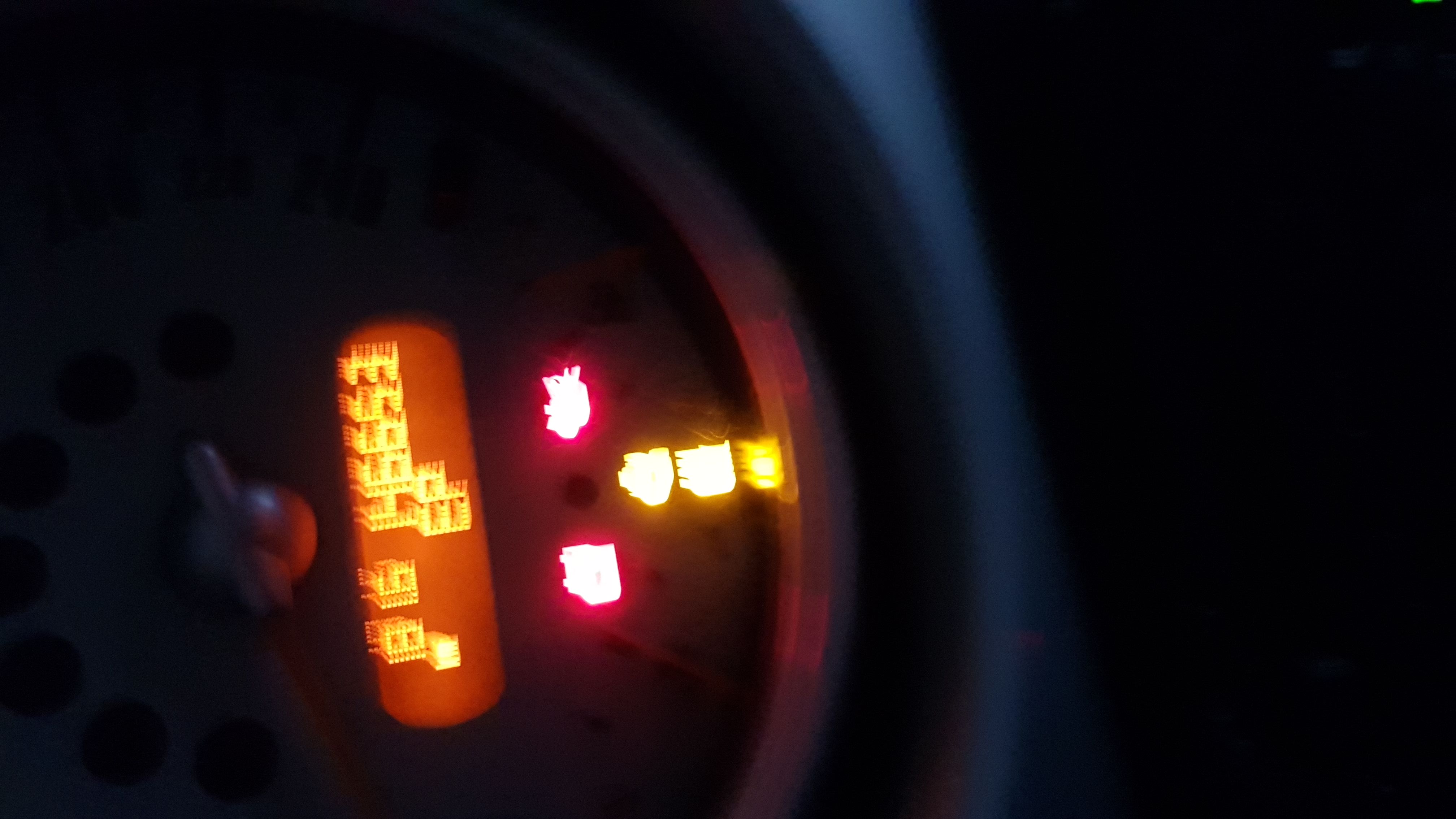

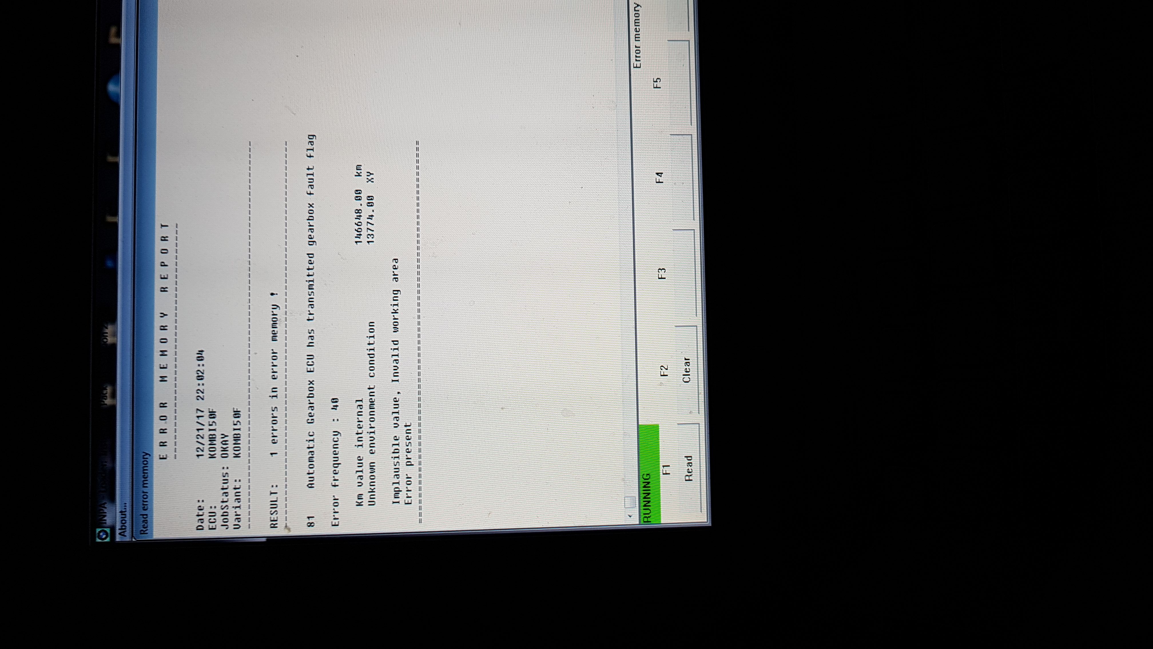

Am sters ca in video si mi a aparut xp xd xr si am mers asa cu ea si mi a aprut dupa Doar EP si nu se mai schimba chiar daca schimbam din D in R sau P si nu merge decat cu 20 km/h . Am incercat sa fac din nou cu inpa pasi respectivi dar nimic ramane EP. Si la boby in inpa dadea eroare atasata !
