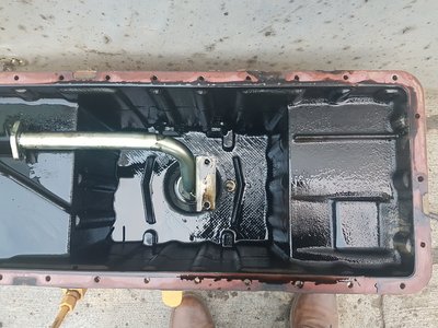

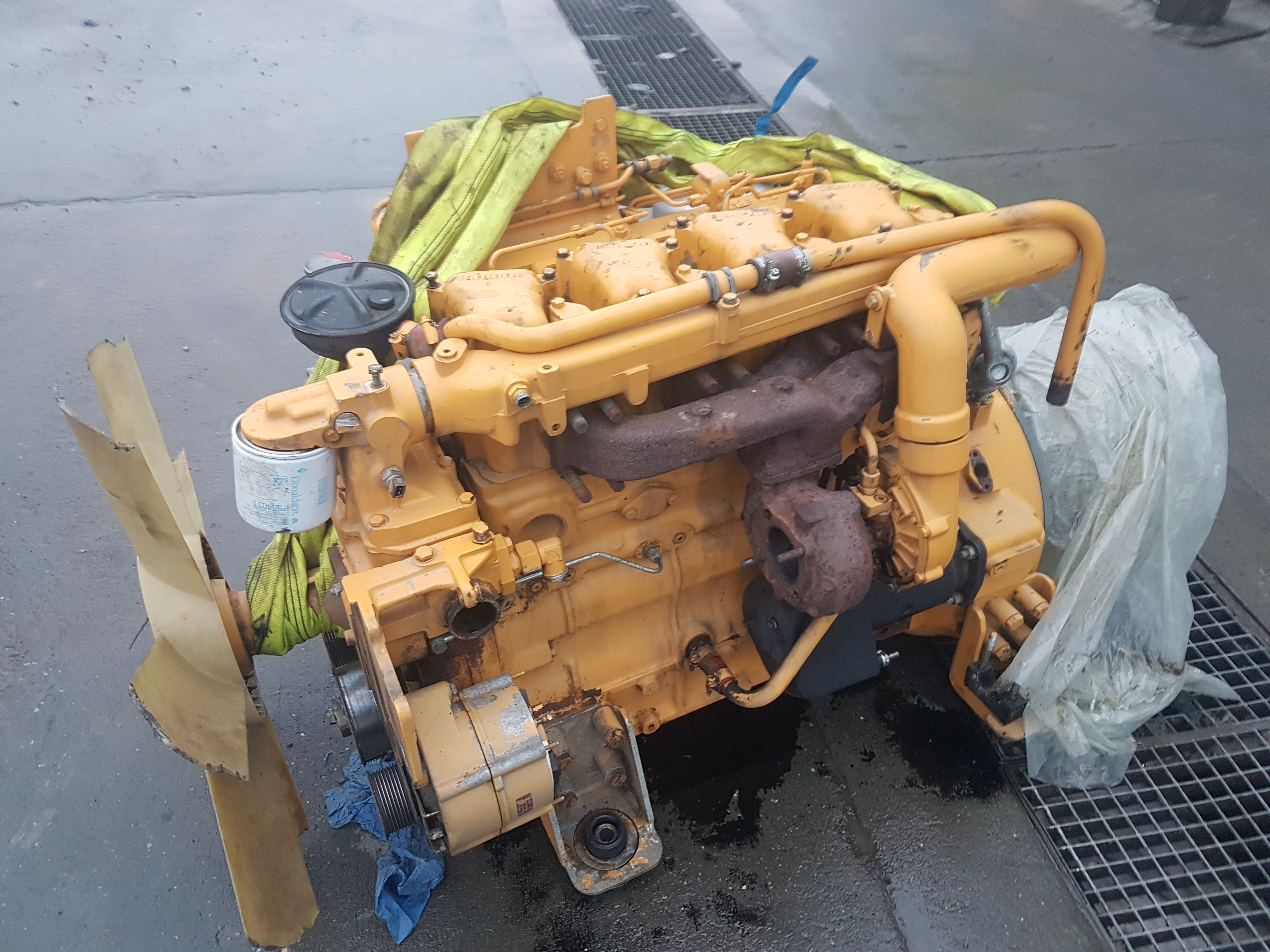

In attach. este baia de ulei a unui motor care a functionat 20.000 ore pe un utilaj.Este prima demontare a motorului.Echivalent in km ar insemna cam peste 1.000.000km parcursi.
Uleiul folosit in ultimile 15.000 ore este Mercedes 10W40.Nu exista depuneri, interiorul blocului motor arata foarte bine, la fel ca si baia de ulei.

Eu nu gasesc o formula de echivalare a unui numar de ore X de functionare aferente unui motor cu Y numarul de km parcursi Motoarele statice/turatii scazute au un anumit regim de functionare, pe cand motorul unui automobil are unul total diferit. Si acum putem sa revenim la motociclete, cu ceva timp in urma am expus o situatie pertinenta.

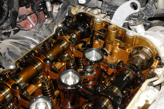

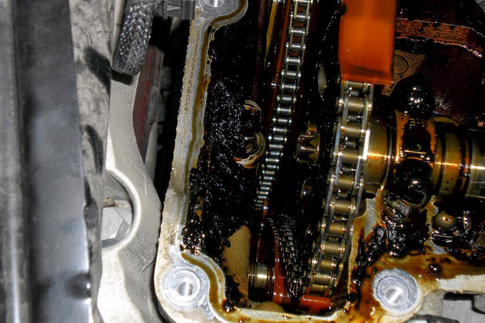

Uite un attachment un motor de Mini Cooper in UK, intr-un atelier auto privat, cu distributia "praf" si set-ul motor si arborele, motor care a functionat cu un ulei de la un schimb la celalalt ( nu dau marca), dar proprietarul a recunoscut intervalul de 30.000 Km !!!, vorbesc serios. Motorul a intrat reparatie la 89.000 km. Cine vrea sa experimente "long term" pentru un ulei la motoarele de automobil, si mai ales la Mini Cooper, poate sa incerce
