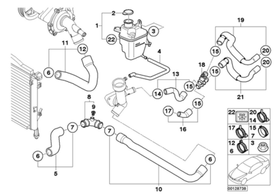

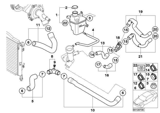

Revin cu noutati a mai pierdut iar juma de litru de apa la cateva pedale de acceleratie si m am bagat sub ea sa vad si in partea stanga dedesubt este o piesa foarte umeda si de pe masca de dedesubt de la bara sunt picaturi uleioase si curge ar fi pompa de apa?
dedant68
Mesaje: 643
Re: Problema radiator sau chiuloasa?
Mesaj de dedant68 »
Cum ti-am precizat si anterior, trebuie sa verifici cu atentie tot circuitul pentru ca sunt mai multe conexiuni intre pompa, schimbator de caldura/radiator, calorifer incalzire interioara, termostat si vas de expansiune. Sunt furtune/hoses, coliere/clamps, elemente de imbinare, etc. Daca nu ai acces la un elevator, atunci suspendata masina de suporti stabili/capre, demontat scutul si cu lampa portativa + motor pornit verificata fiecare imbinare/conexiune si reper. Se inlocuiesc colierele ruginite si furtunele care prezinta crapaturi, trebuie sa le cureti/sa apesi pe furtune ca sa-ti dai seama de starea lor, masina are 15 ani :!: Dupa ce ai rezolvat aceste pierderi de lichid, dupa aceea putem discuta de defectiuni ale sistemului de racire :!:

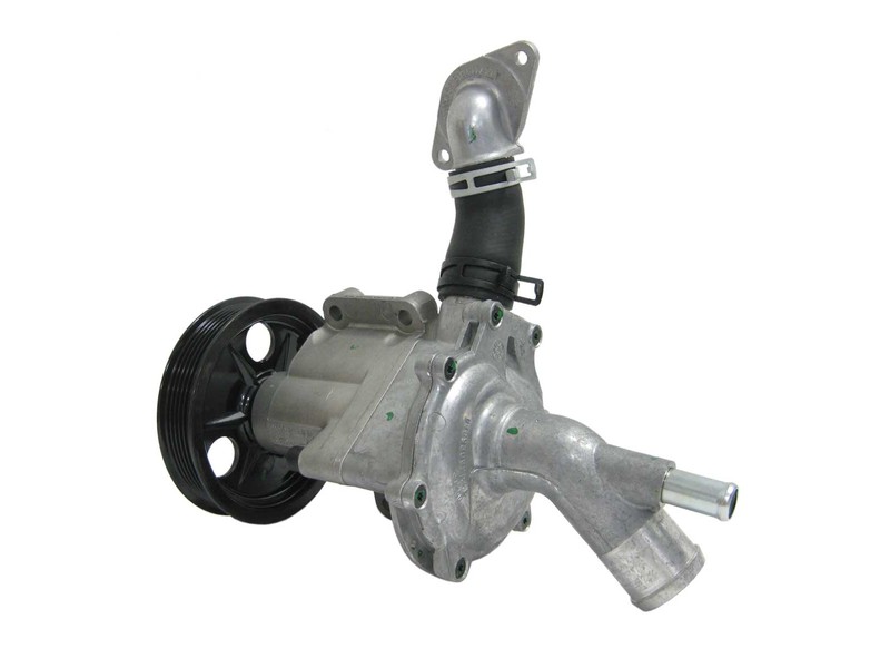

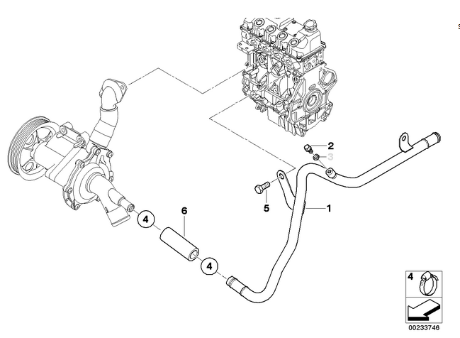

Dar nu da afara gen afara detot nu in vas inapoi. Si mai am o intrebare ce piesa e la mini sub pompa de apa ma exact ultima de jos ?
MiniRC31
Mesaje: 811
Mesaj de MiniRC31 »
edsick95 scrie:Dar nu da afara gen afara detot nu in vas inapoi. Si mai am o intrebare ce piesa e la mini sub pompa de apa ma exact ultima de jos ?
compresor aer conditionat
