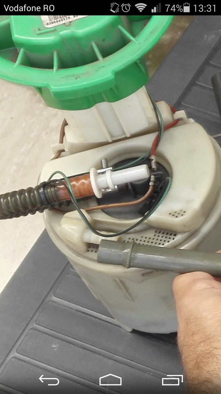

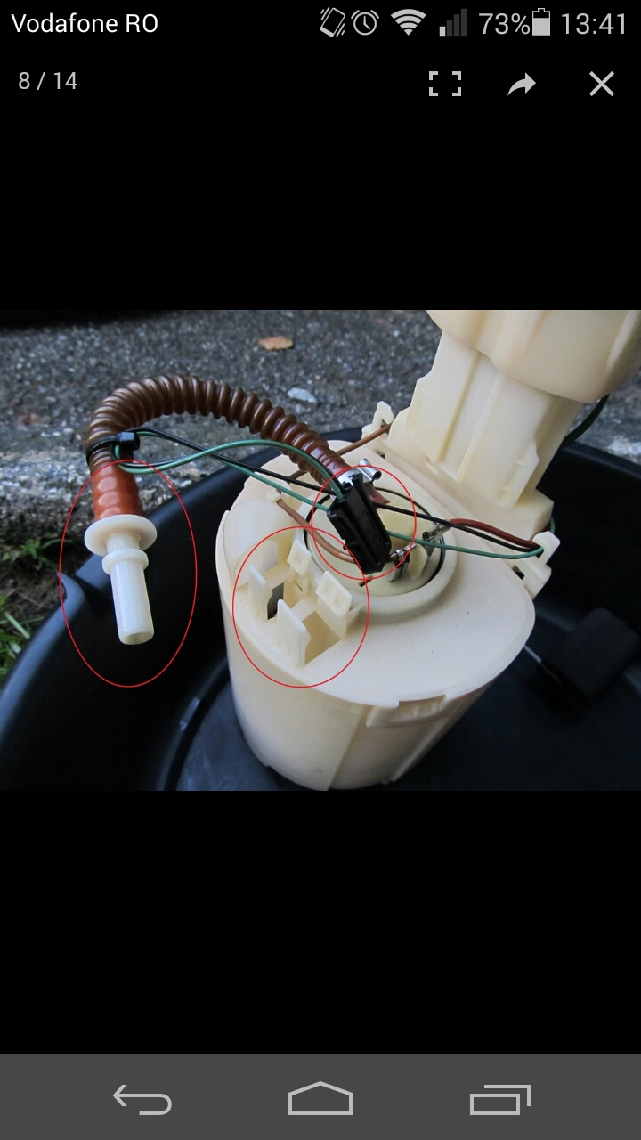

Salut!

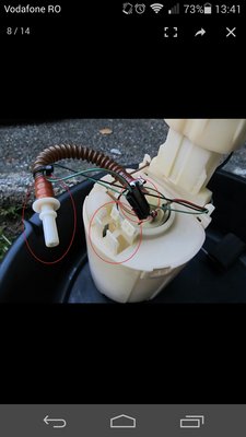

Poate cineva sa imi explice de ce pompa mea arata diferit de toate celelalte pompe in partea superioara? In toate filmuletele de pe youtube am vazut numai pompe la care se clipseaza furtunul gri de retur din regulatoarea din filtrul de benzina. Priviti foto in atasament.
Pa langa grijile cu regulatoarele ma sacaie si chestia asta. De ce pompa mea e diferita in partea superioara?
Am privit sute de foto pe net cu pompe de benzina de r50 ,r52 si r53 si nici macar una nu arata ca a mea.
Va salut!
Va salut!

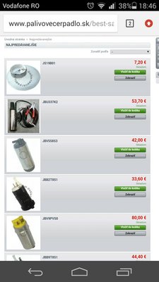

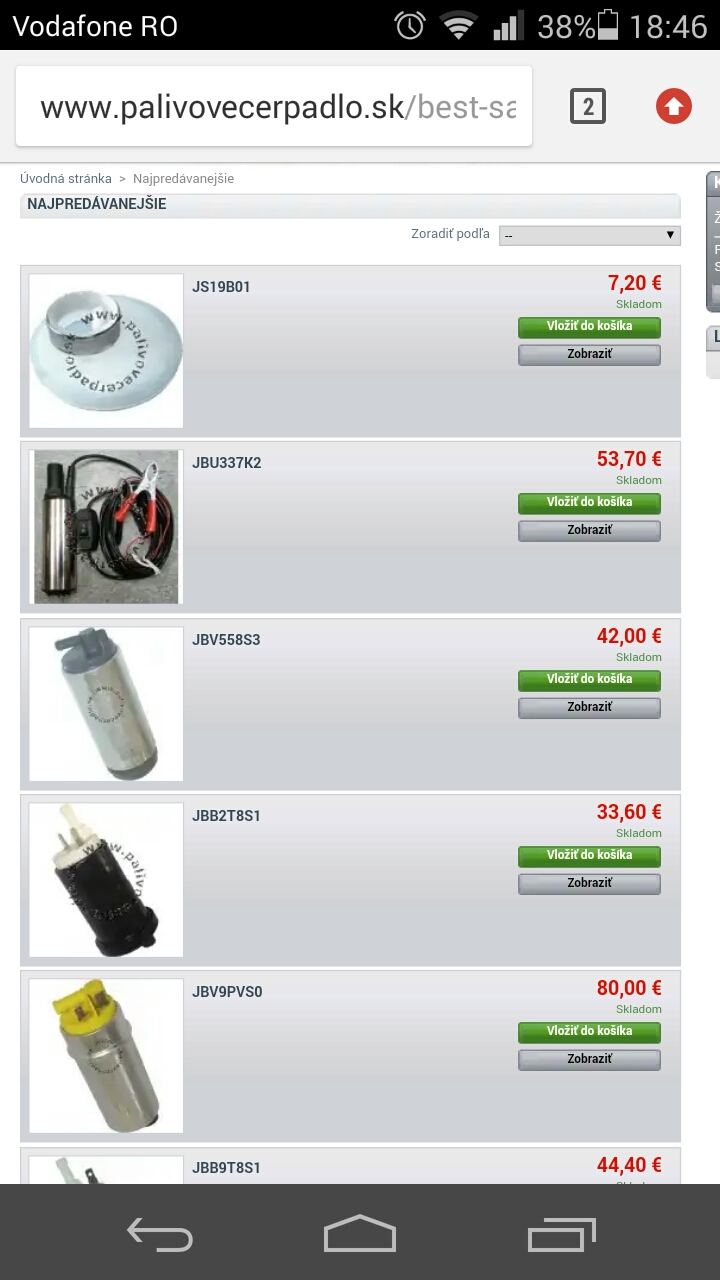

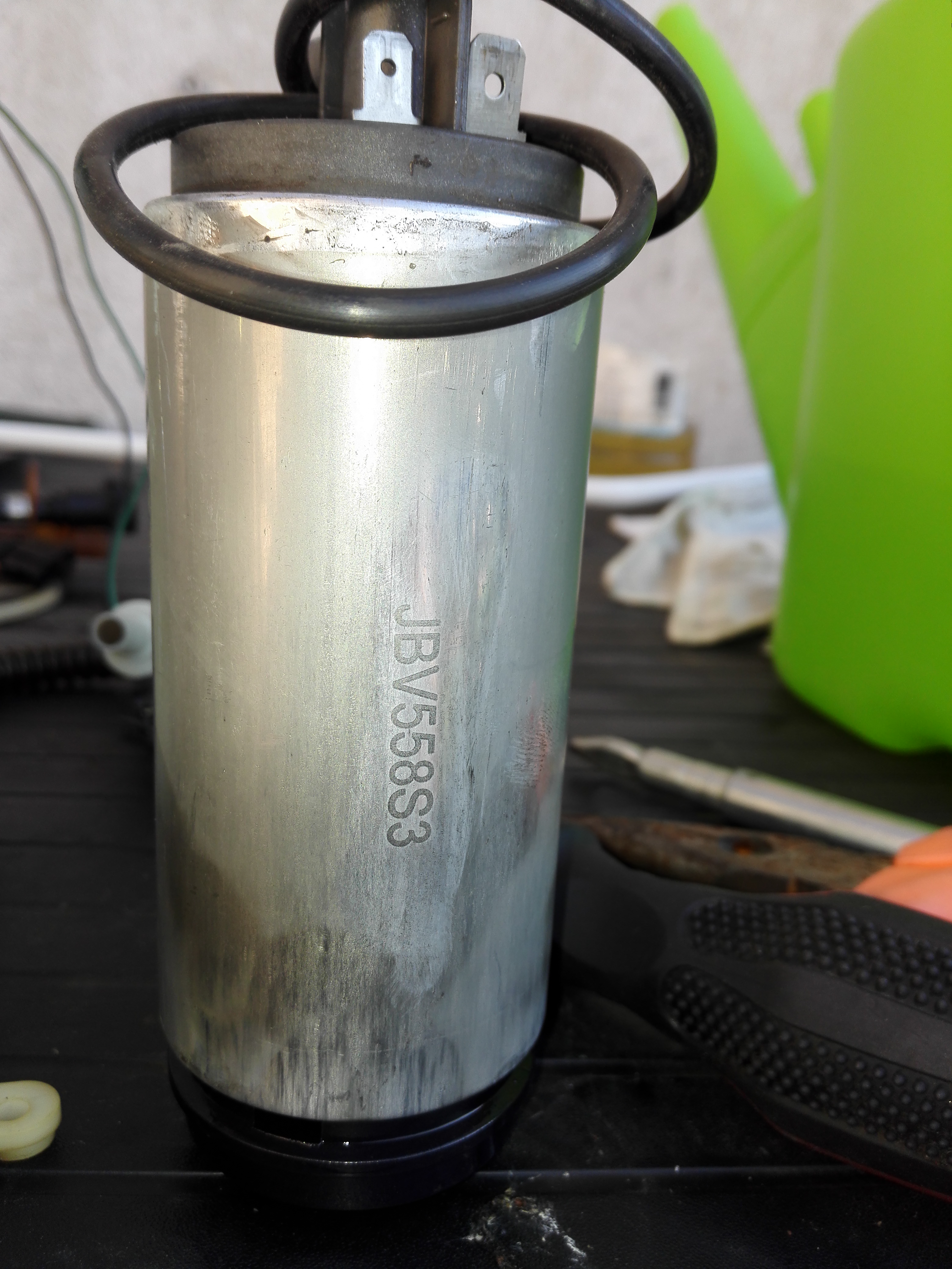

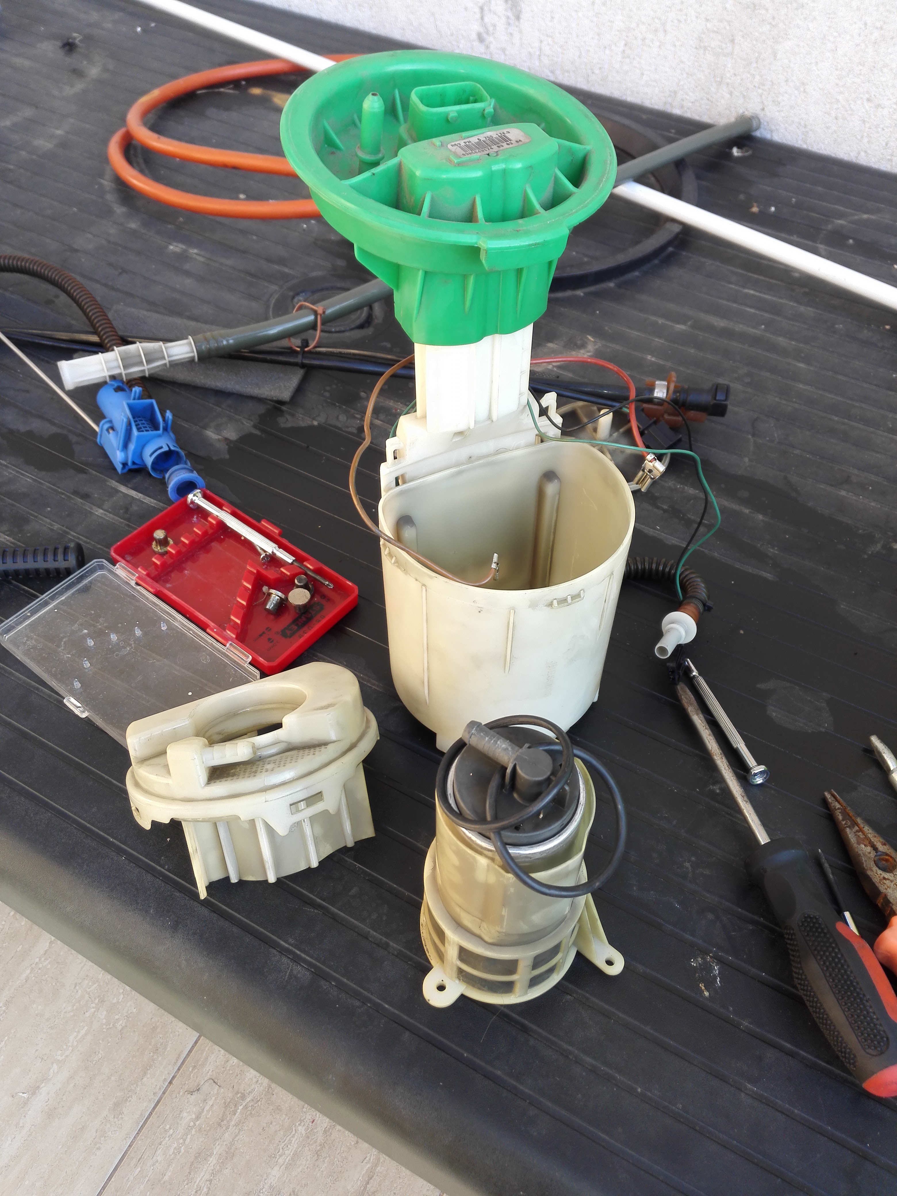

Domnilor va prezint pompa de benzina. Mai este folosita la zeci de masini. Cautati codul pe google si va duce la siteul producatorului unde sunt listate toate modelele care folosesc aceasta pompa. Acum ramane de vazut cum putem gasi de cumparat doar pompa fara toate plasticele de pe langa ea, sigur gasim o modalitate de a o achizitiona la o fractie din ce ne cere BMW pe ea. Ma duc la meci....a inceput de 15 min
Salutare!
Salutare!
- Viteza 2
- Mesaje: 197
Re: Intrerupere putere in sarcina mare -2004 R53 Mini Cooper S John Cooper Works
Am gasit deja una . 42 Euro....eh...parca e altceva.

Eu am impartasit ce am gasit. Sigur se va gasi cineva care va considera informatia utila. Asta nu inseamna ca eu cred ca pompa e de vina. Caut ,verific ,descopar impartasesc informatia. Mai multe capete sunt intotdeauna mai eficiente decat unul singur.
Mai am si altele de impartasit. O sa scriu printre picaturi. Mai meci mai mecanica...

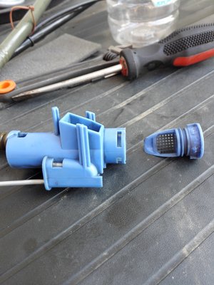

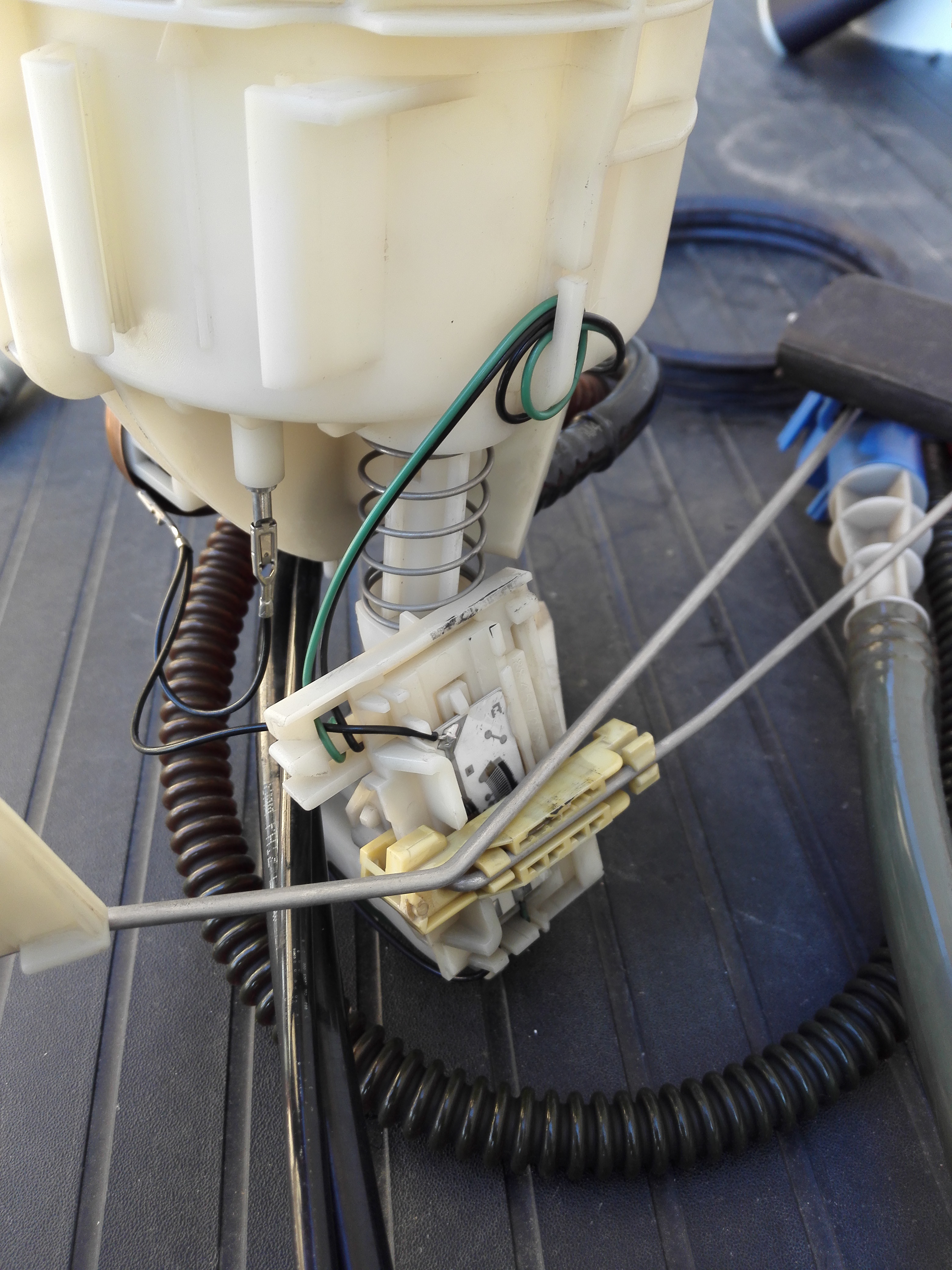

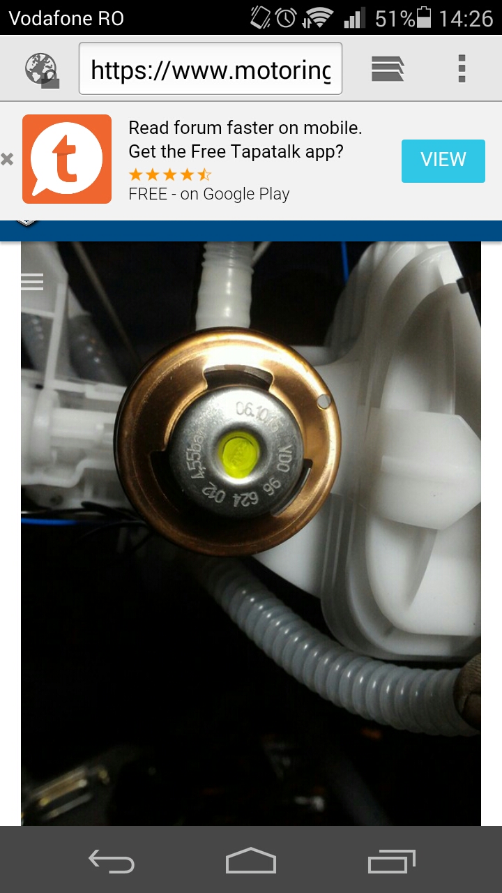

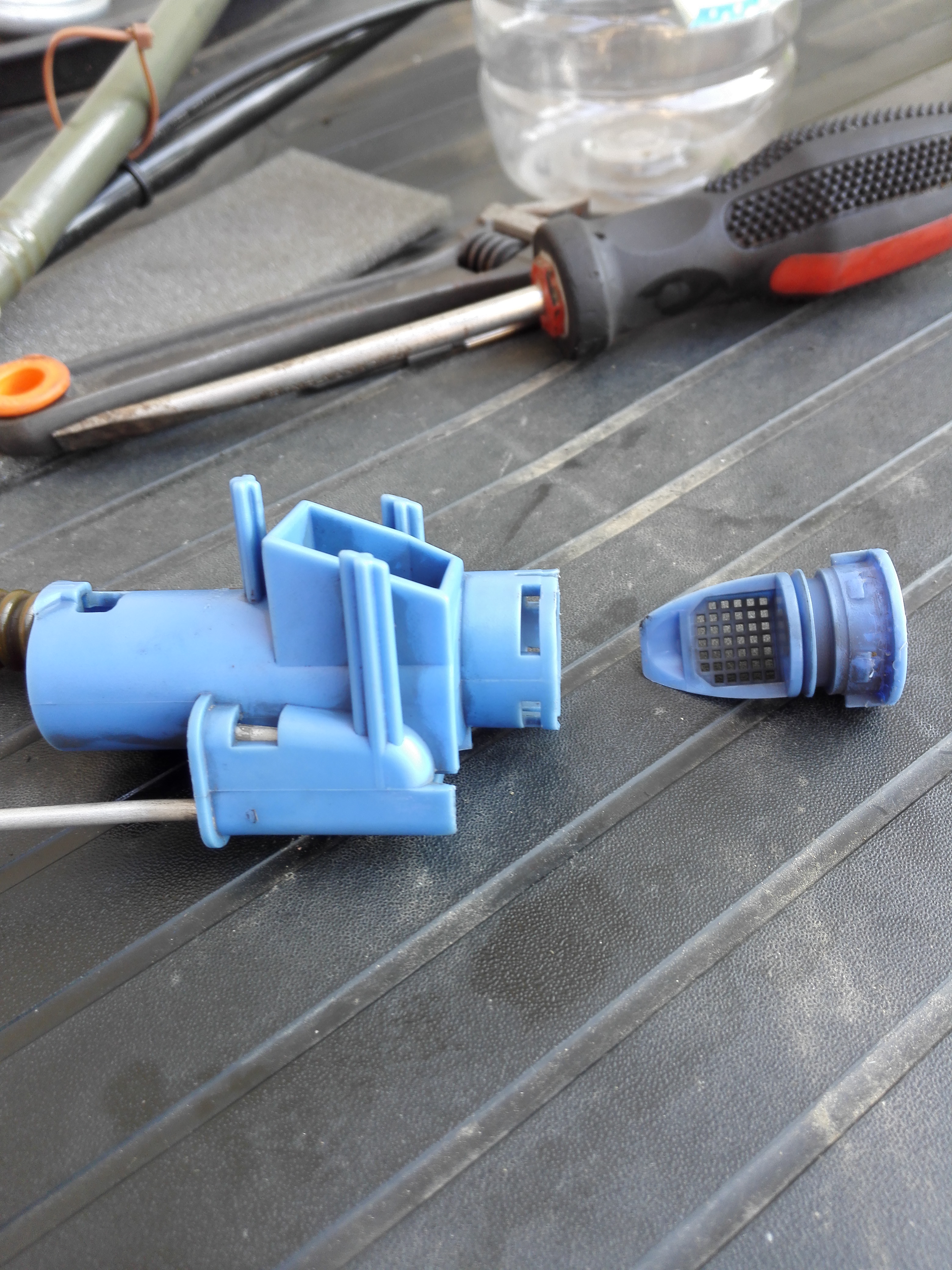

Referitor la piesa albastra aceasta nu este decat un separator de debit a benzinei care iese din regulatoarea de 4.55bar. O parte din benzina se duce in partea pasagerului si cealalta parte in capacul superior al pompei. Aici e schepsisul, la mine initial futunul ala nu era conectat la capacul pompei. Furtunul ala are rolul de a raci pompa, atat. Benzina aia ramane intre pompa si invelisul de plastic si e mereu improspatata de returul furtunul gri. Eh...daca la mine era deconectat cu ce se racea pompa? Raspuns: cu nimik,sau cu benzina ramasa acolo de la ultimul plin cand a intrat benzina pe partea superioara. Benzina aia este statica daca nu este conectat furtunul astfel pompa lucrand sigur la o temperatura mult mai mare. Daca gasesc pompa cu 42 euro o schimb maine,de doua ori ).
Pe site la producator pompa e de ....4.6 bari, cat e regulatoarea aia? 4.55....deci aia e mereu putin deschisa(pentru ca e fix pe iesirea din pompa si inainte de intrarea in filtru) si returul raceste pompa. Deci intrarea in filtru e 4.55 plus caderea pe filtru inseamna ca si regulatoarea de 3.5 pe rampa de comb e putin deschisa in functie de debitul prin injectoare.
Concluzie exista doua regulatoare , una reguleaza presiunea de refulare din pompa si una reguleaza presiunea din rampa.
Acum pentru a nustiu cata oara am gasit problema:))
Ori este pompa dusa de la atata mers fara racire corespunzatoare, ori regulatoarea de 4.55 caci la teste pompa mea facea 3.5 bar. Mai este ceva ce inca nu am inteles , regulatoarea de 4.55 are un fir care intra din firul negru de la indicatorul de nivel si altul care pleaca la un electrod din interiorul carcasei filtrului de benzina. Asta o las aici poate ne edifica altcineva.
Va salut!

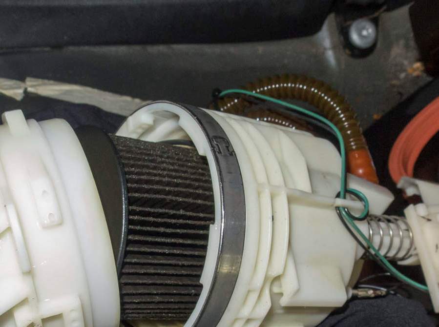

Poti scoate capacul ansamblului filtru si poti schimba elementul filtrant, o sa vezi ce gasesti in carcasa- filtru si cum arata filtrul Degeaba schimbi pompa, daca nu iei in calcul in primul rand filtrul de combustibil poate dezvola probleme la sarcina mare sau reprize de putere. Pompa o poti verifica foarte bine acum pentru ca este demontata si o verifici la proba de debit. Alimentata de la acumulator pentru in interval de timp t , trebuie sa traga dintr-un bidon de benzina cantitatea/volumul Y de benzina. T si Y sunt in manual. Este bine sa cumperi excat ce trebuie in urma unor determinari bine facute
Cand o sa scoti elementul filtrant, pe fundul carcasei o sa vezi o lamela de Cu bifurcata, acesta se inseriaza cu carcasa de regulatorului de debit, si de aici in rezistorul variabil de la plutior. Circuitul acesta are un rol bine definit ...tema de VACANTA
