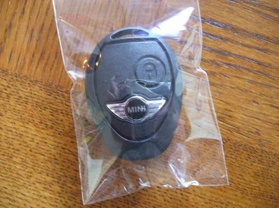

pe ebay se gasesc aceste case-uri(carcase) la pretul de aprox 15 euro (inclus transportul) - eu l-am gasit la un tip din Taiwan iar livrarea a durat aprox 1luna

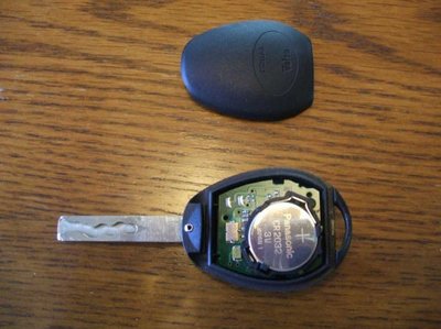

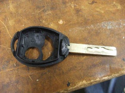

prima si a 2-a foto este exact produsul care il veti primi la momentul livrarii, un produs pare calitativ acum vom vedea cat timp va tine dar oricum mai bine asa decat cu cheia sparta

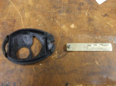

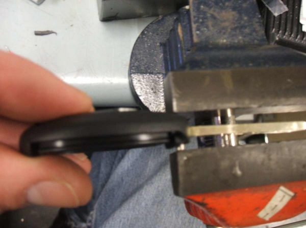

se ia cheia veche si cum vedeti se va taia pe langa nitul ce tine tija metalica prinsa de vechea carcasa
se scoate acest nit pe pe tija (nu il aruncati ca il veti folosi la noua carcasa)

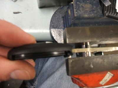

se pune tija in noua carcasa si se ataseaza si nitul de care spuneam mai devreme si se strange cu un patent sau menghina...atentie in ambele cazuri pt a nu deteriora carcasa indicat este sa o protejati cu o carpa, cartor sau orice alt ceva ce impiedica deteriorarea noii carcase in timpul impingerii acelui nit.

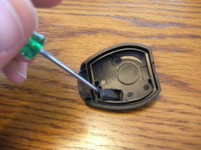

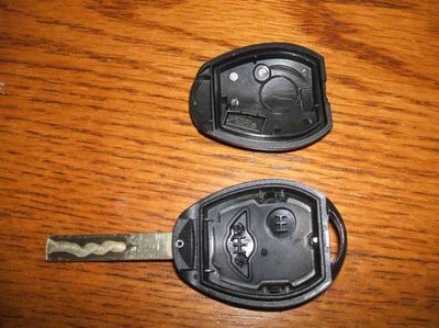

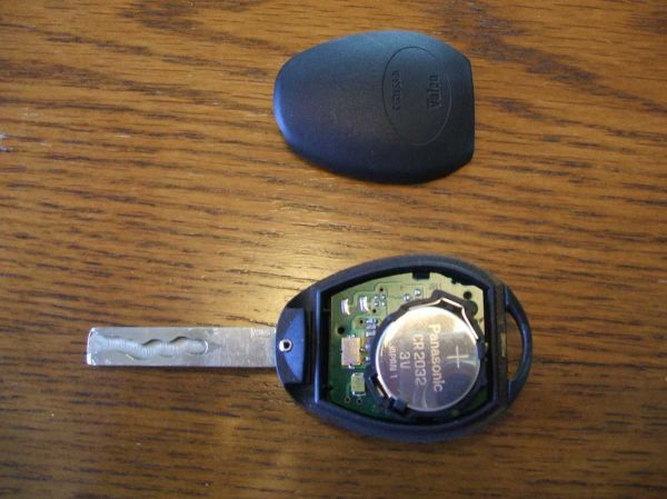

transferati remote control in noua carcasa (aveti sansa sa schimbati si bateria) cat si chipul negru
inchideti carcasa cu capac si that's it!

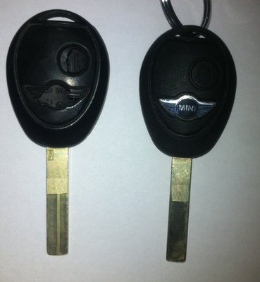

desi o parte dintre foto (majoritatea) apartin sursei de mai jos mentionate ultima foto apartin cheii mele inainte si dupa swap.
din pacate eu nu am reusit sa fac foto pt ca totul s-a petrecut prea repede si f. multumit de cum a iesit!
