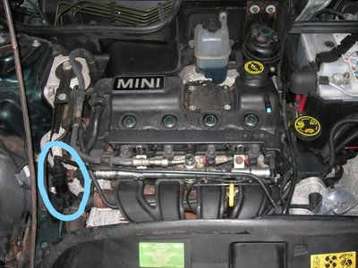

Tremura destul de rau la rece. Când se incalzeste nu mai tremura asa de rau, iar când o accelerez da un pic da in nas si apoi se tureaza. Nu prea are vlaga in ea. Am schimbat bobina, fisele, bujiile, am curatat clapeta de acceleratie si nicio ameliorare. Am atasat o poza cu o piesa care nu stiu ce este. Cert este ca am scos mufa de la ea si culmea, merge putin mai bine dar nu cum ar trebui.
Ce piesa este ? Cum se verifica daca functioneaza in limite normale? Ce ar putea fi de merge asa?
Multumesc.

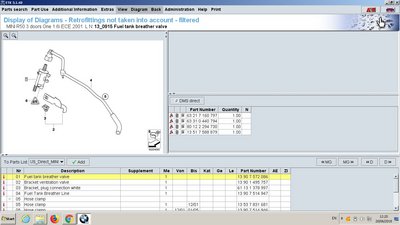

Piesa se numeste "Fuel tank breather valve"(Supapa aerisire rezervor benzina).
O vezi aici in catalogul de piese schimb pentru masina ta.
Trebuie sa faci o diagnoza pe masina, ca sa stii exact ce problema ai.
