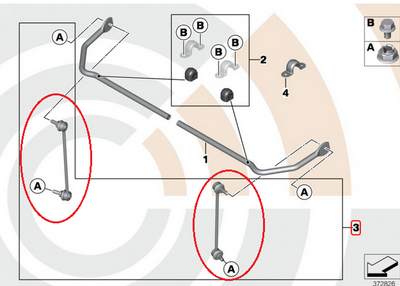

in schimb cred ca m-am exprimat gresit...bielete se numesc cele din imagine?

Bielete antiruliu
Dar tu ai mentionat pe fata bilete, aici sunt de directie si antirului.
Daca masina trage dreapta sau stanga, atunci este vorba de unghiul de fuga, dar nu este cazul tau. In schimb, daca faci geometria rotilor aceasta se face fata si spate.

mda...asa este cand nu esti de meserie (dar se pare ca stiu putin mai mult aceasta masina decat mecanicul de la coltul blocului )dedant68 scrie:Bielete antiruliu
