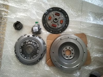

Salutare! Si la multi ani Minioni!

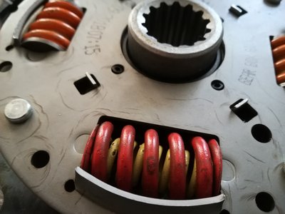

Azi am deschis coletul cu kitul SMF de la Valeo. Arata ca in pozele atasate. Am cantarit volanta si are 11.2 kg fata de 12.4 kg cat are cea cu masa dubla. Deci argumentul usurarii masei rotationale a cam cazut ce am observat este coroana dintata de pe volanta care este piesa separata si poate fi schimbata separat in caz de probleme. Kitul include suruburile de montaj si rulmentul de presiune. Prima impresie e ca suprafata de frictiune a ambreiajului este cam mica, nu prea imi vine sa cred ca duce 250 HP la roata cum spun multi prin UK dar poate este doar impresia mea si materialul din care este facut este foarte aderent.

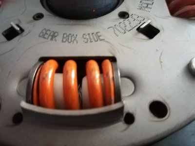

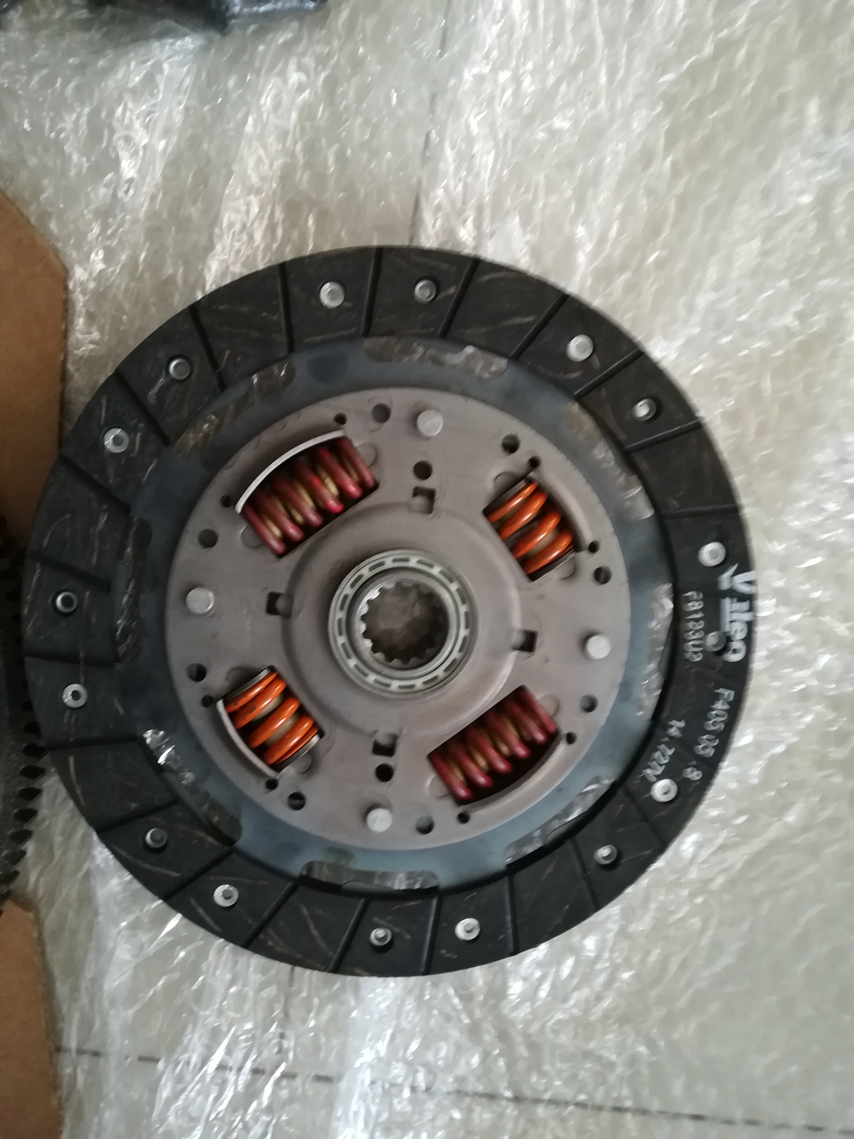

Am atasat poze si cu resorturile ambreiajului, 4 la numar din care 2 sunt cu dublu resort.

kitul asta pare a fi identic cu kitul de la Cooper R50 facelift (up2004) diametrul discului de ambreiaj este de 200mm si cum ai zis si tu...mi se pare un pic ciudat "sa sustina" 211CP al roata ..in orice caz ...CP la roata nu tin doar de volanta si ambreiaj dar mai depinde si de cum este conceputa cutia....angrenaje etc..in orice caz desi cutia este OK nu este facuta de japonezi (no ofence to brand lovers )
Totusi sunt curios de codul Kitului...mi-l poti da?
singurul castig in cazul de fata sunt BANII ca nu trebuie sa cumperi volanta ori de cate ori se "duce" ci este destul sa schimbi ca toti ceilalti kitul de ambreiaj.
corect, nu prea sunt diferente dar dupa parerea mea diferenta intre cele 2 volante este insesizabila singura problema ar putea fi intarzierea de transmitere rotatiilor catre cutie dar acest fapt este doar in momentul imbatranirii volantei...mai bine zis a atenuatorilor (arcurilor) de shockGabriel CT scrie: ↑Mar Ian 01, 2019 12:19 pm Am cantarit volanta si are 11.2 kg fata de 12.4 kg cat are cea cu masa dubla. Deci argumentul usurarii masei rotationale a cam cazut
multa atentie pt ca este posibil necesar schimbatul electromotorului, cel ce pune volanta in miscare ... (documenteaza-te)Gabriel CT scrie: ↑Mar Ian 01, 2019 12:19 pm ce am observat este coroana dintata de pe volanta care este piesa separata si poate fi schimbata separat in caz de probleme.
