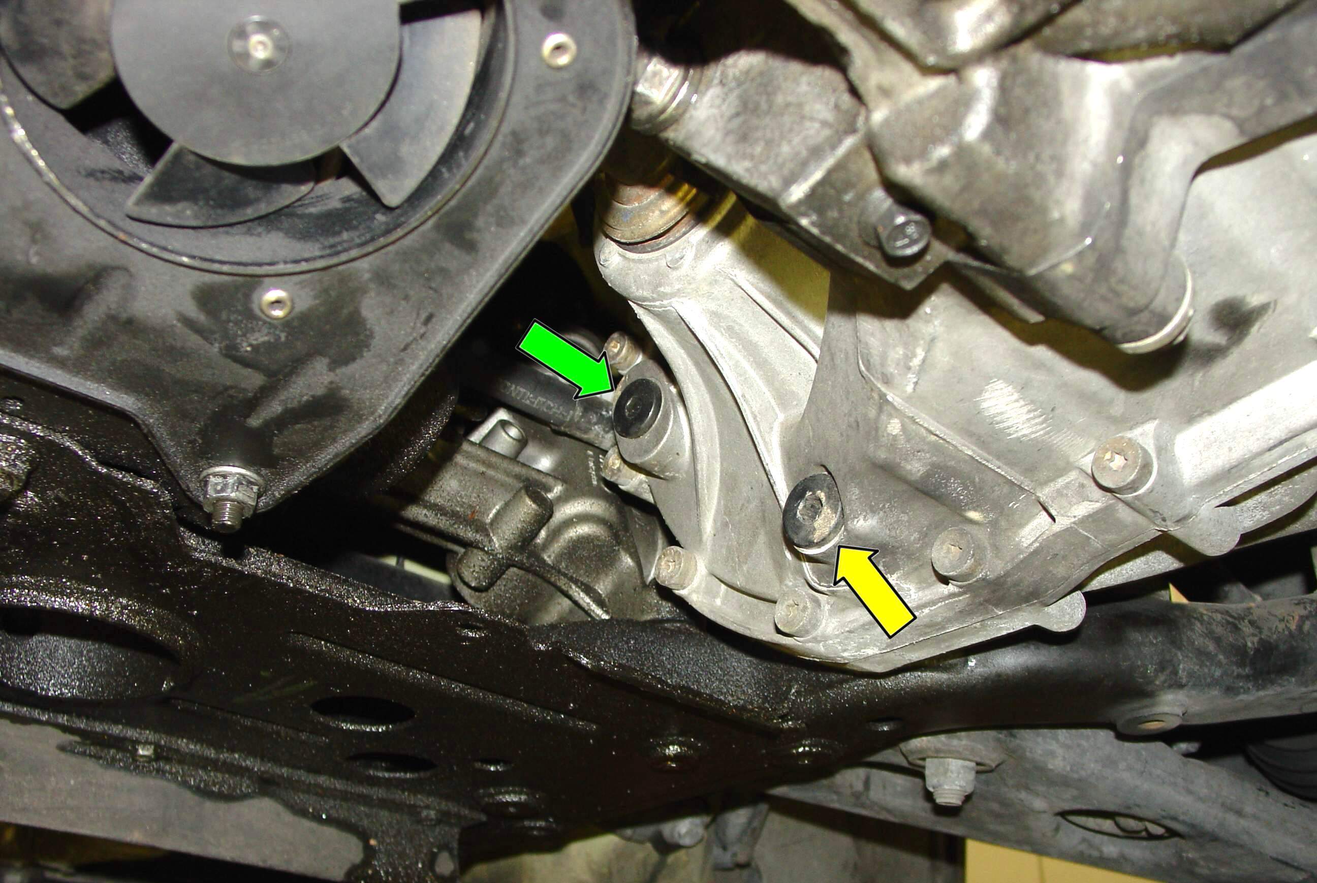

Suspenzi masina si vezi ca ai doua suruburi obturatoare sitiate la o diferenta de 18 cm( vezi foto)
Desfaci surubul cu sageara verde si in mod normal ar trebui sa picure ulei/sa se prelinga. Daca nu vrei sa schimbi uleiul din cutie, completezi cu unul de acelasi tip specificat de producator. Completarea se face cu pompa de ulei( la service) sau "home made" cu un furtun care intra pe orificiul respectiv si o palnie la celalt capat al furtunului/ sau cumpei o pompa de ulei. Palnia este sus, la 1 m, deasupra motorului. Se toarna ulei pana cand acesta iese in afara pe langa furtunul introdus in orificiu ( ai nevoie de 2 litri) . Al doilea surub(galben) este pentru golirea uleiului din cutie/cand faci schimbul de ulei in cutie. Recomand schimb de ulei :!:

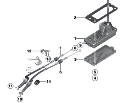

Verifica legaturile mecanice intre schimbator si cutia de viteze(atat la schimbator, traseu si cutia de viteze). Sunt doua cabluri, bride/cleme de prindere pe rama, capete sferice de legatura, bucsi, etc. Posibil sa fie jocuri mari sau cabluri uzate care nu mai lucreaza corect cand vascozitaea uleiului este mare si in acest caz comanda mecanica de la schimbator este "anulata". Incepi din interior/habitaclu(de la schimbator) si continui pe traseu cu masina suspendata si obligatoriu o lampa de lucru pentru o buna vizibilitatea a lucrarii.
Bafta :!:

Da ,timonerie uzata
