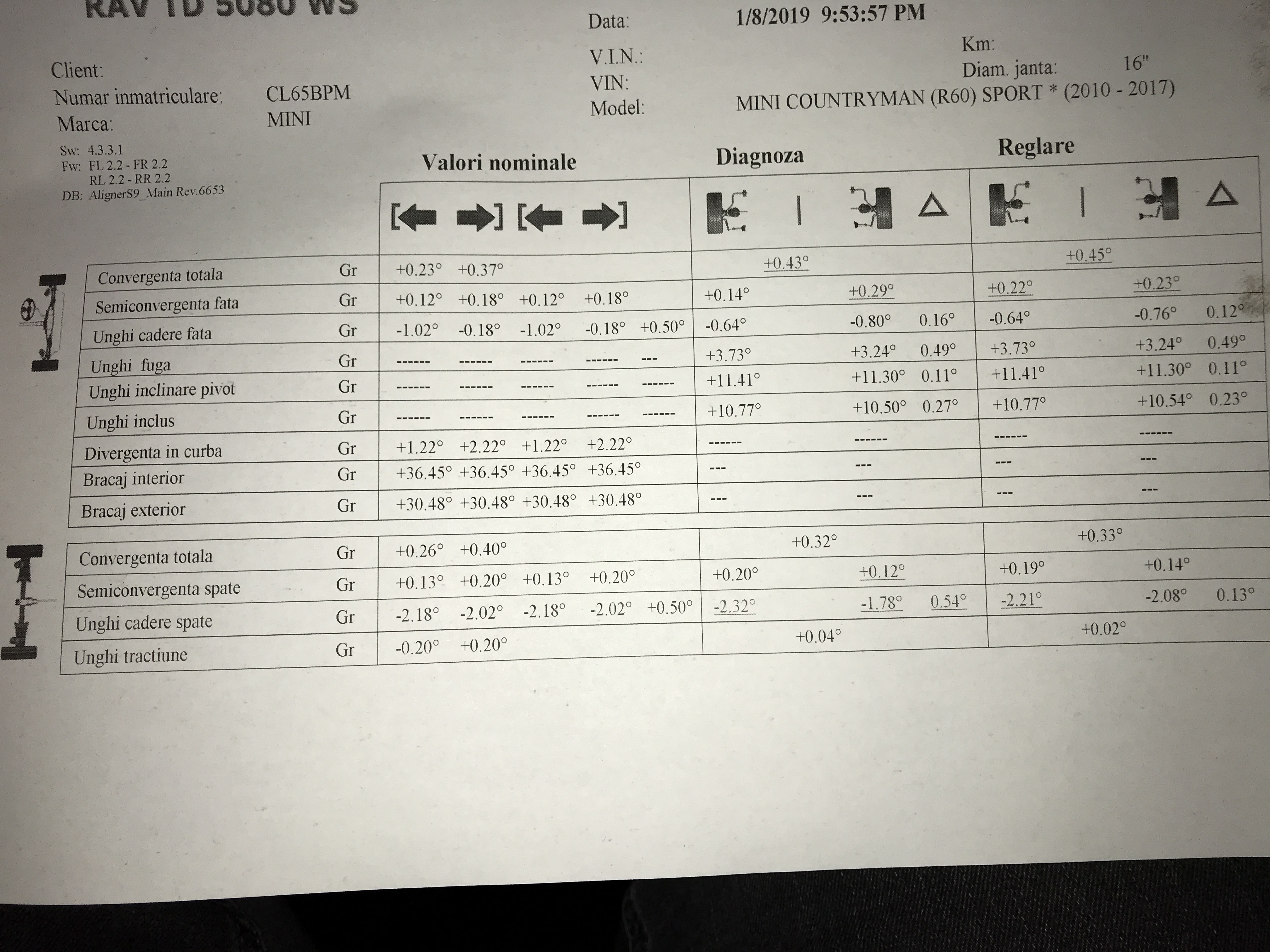

Dupa 2 reglaje in 2 service-uri diferite, tot nu-s impacat cu geometria rotilor.
Pt un Mini Countryman (R60) All4 - 2014, voua vi se par ok valorile obtinute?
Au precizat ca ar trebui sa schimb bieletele si capetele de bara pe fata, dar pot merge si asa, este ff mica diferenta.
Rezultatele dupa a 2a vizita

Salut,
Sa interpretam fisa cu valori:
UNGHIURI FATA
1. Semiconvergenta stanga si dreapta: valorile nominale( baza de date/automobil in calculșator sistem) specifica valori minime si maxime, de la +0,12grd pana la +0,18grd , in diagnoza pe stanga citeste 0,14grd, este OK!, in intervalul precizat, iar pe dreapta + 0,29grd, peste valoarea maxima ! Se intervine cu reglaj, dar se pare ca bieleta pe dreapta nu mai permite reglaj( cauze mecanice, uzura). Mecanicul ti-a reglat pana la +0,23grd, dar modifica si pe stanga si face un echilibru de valori. De aceea ti-a recomandat schimbarea lor, practic piesele sunt uzate/ruginit filetul sau blocat.
2.Unghiul cadere fata este in interval(OK)
3. Unghiul de fuga(unghiul pivotilor fata de verticala la sol) trebuie sa fie cuprins intre 3grd44min si 4grd44min, este corect si acesta(stanga si dreapta)
Se celelalte sunt in valori aproximative, si practic nu poti face reglaje pe fata decat pentru convergenta din bielete, dar cu conditia sa nu ai uzura in capetele bieletelor. Deviatii la unghiurile de cadere si fuga apar din cauza uzurii in flansele amortizoare/arcuri, rulmenti si pivoti.
SPATE
Pe spate se poate regla convergenta si caderea din suport bascula, si vad ca ti-a facut reglajul.
OBSERVATII:
Convergenta este se regleaza la final, deoarece reglajul lui nu are nicio influenta asupra celorlalte unghiuri. Scopul acestui unghi este este sa se mentina automobilul pe directie dreapta in mers( cand se volanul este liber). In principiu pentru convergenta se regleaza individuala astfel incat sa faci o medie in parametrii, poti a la o roata 0GRD si la cealalt -0grd08 min, si rezulta o medie -0grd04min, OK, dar volanul nu va ramane drept/masina nu se deplaseaza drept, unghiurile trebuie sa fie egale! Convergenta totala nominala este 0grd10 min.
De aceea mecanicul a incercat sa le egalizeze. Poti circula cu acele bielete, dar recomand schimbarea lor pentru o ajustare corecta a unghiurilor.
Numai bine,

dedant68 scrie: Sâm Ian 12, 2019 11:08 am Salut,
UNGHIURI FATA
SPATE
OBSERVATII:
Numai bine,
Salut!
Multumesc pt interpretare si pt sugestii.
Asa mi-au zis si ei ca, aceste valori sunt maximul ce pot fi scoate. Nu este vorba de rugina, dar se pare ca sunt blocate pe fata. Mi-au recomandat sa iau bielete si capete de bara pe fata.
Problema a fost initial cu roata stanga/spate, unghiul de cadere nu era perpendicular pe asfalt si ei mi-au zis ca asa poate este din fabrica, fiind un model sportSD.
