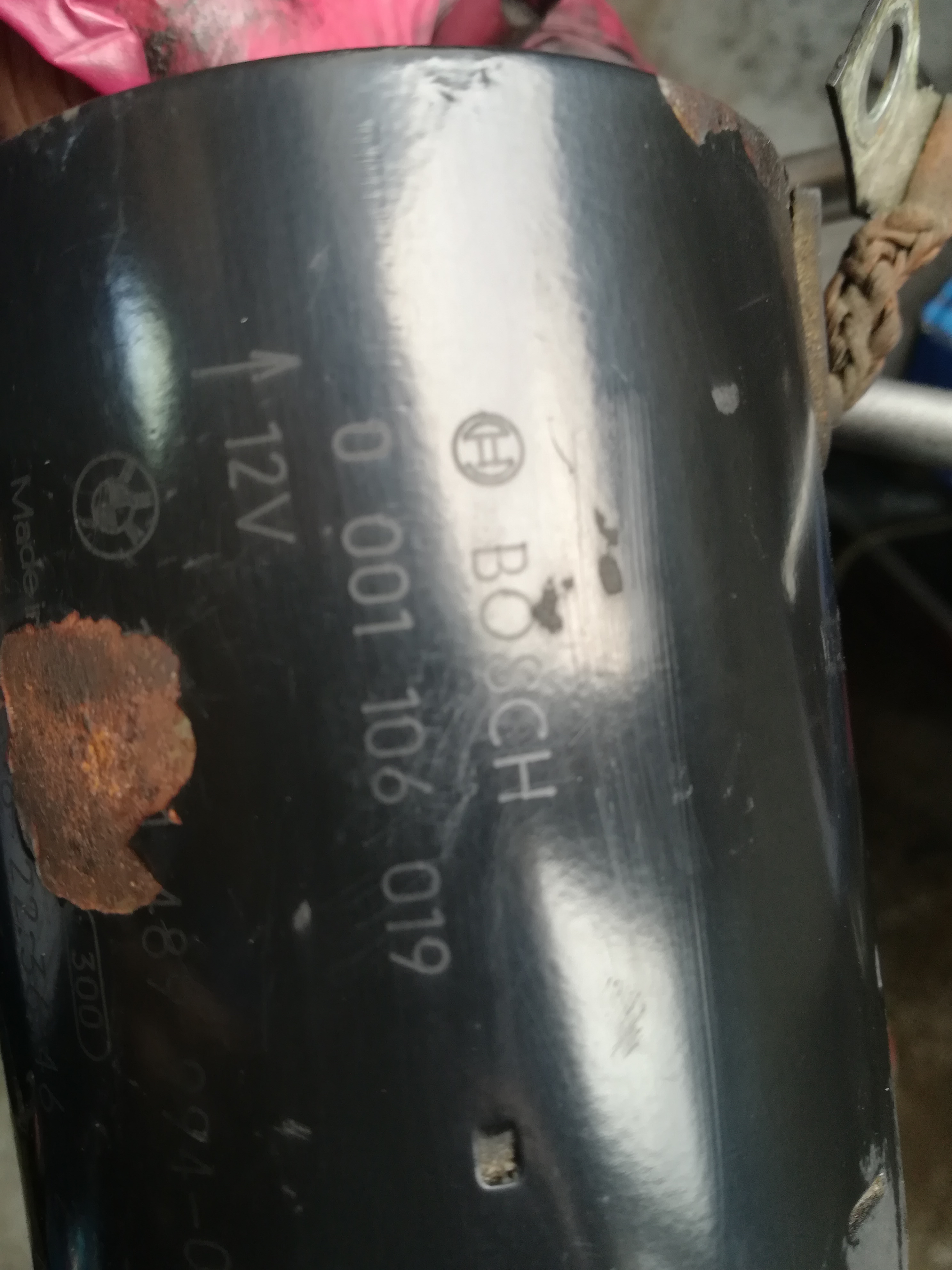

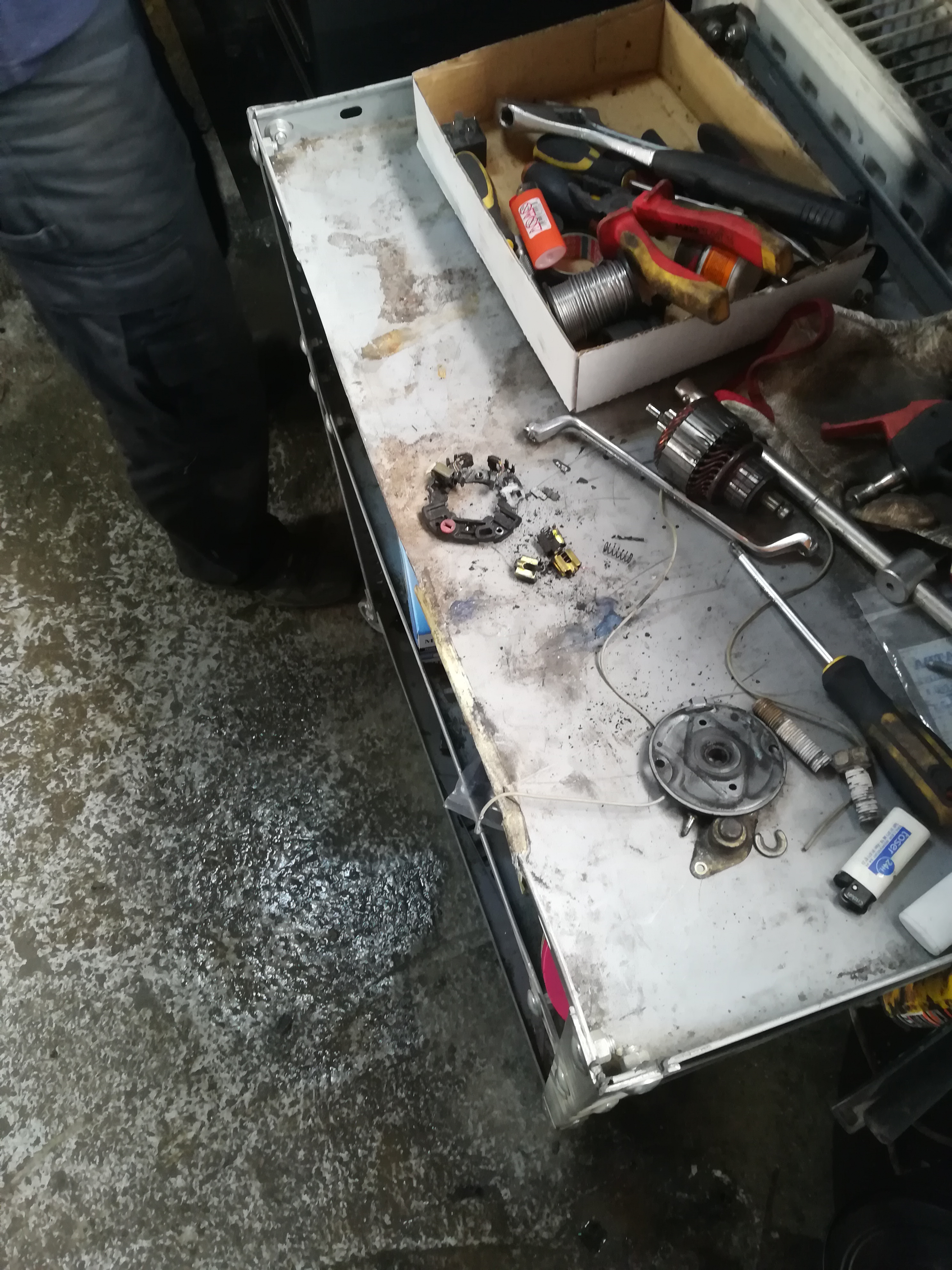

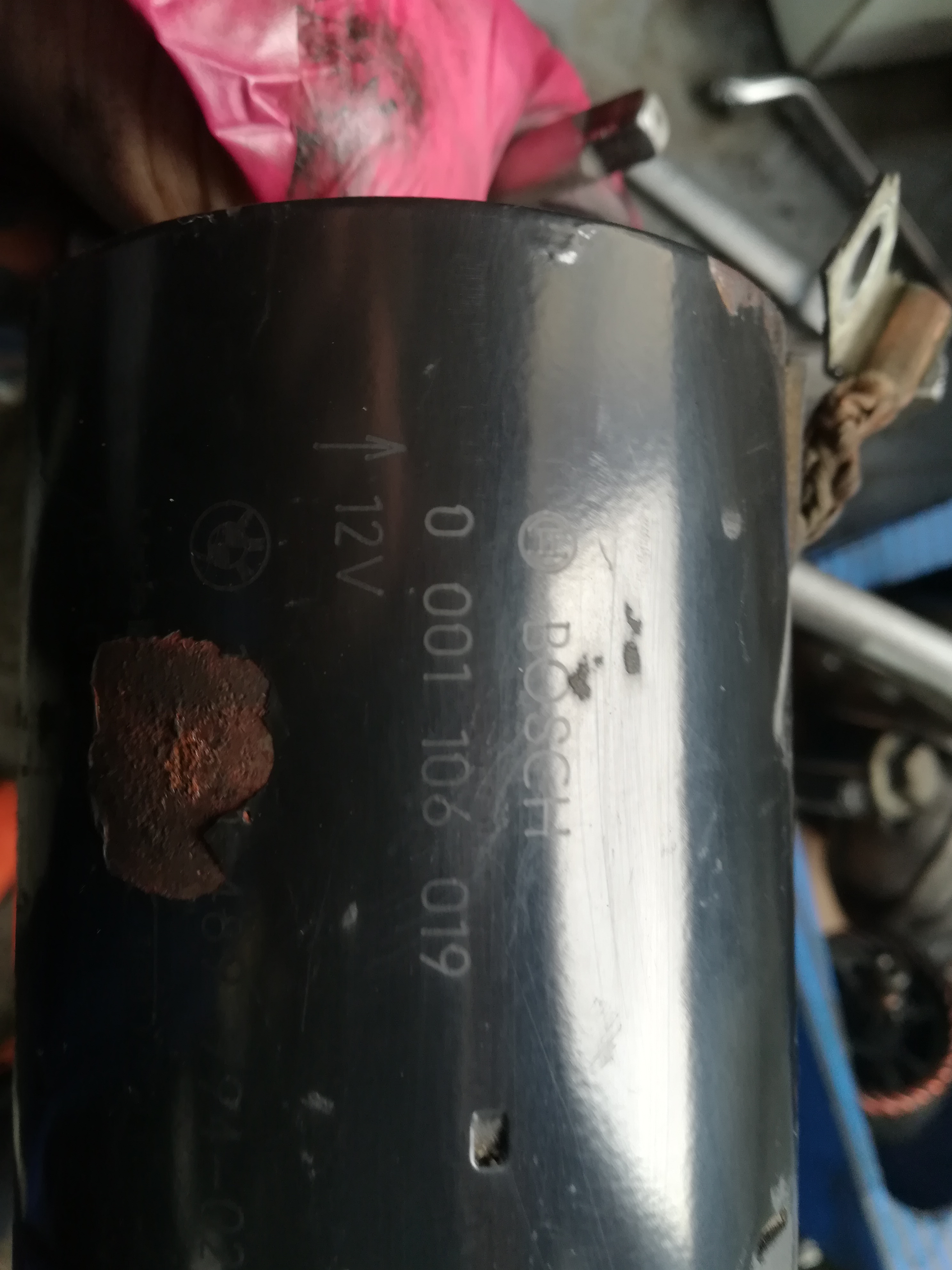

Am reusit sa demontez electromotorul, l am desfacut si am observat ca nu mai avea carbuni, deci voi avea nevoie de un nou platou de carbuni.
Aveti idee unde as putea sa gasesc?
Atasez si cateva poze facute la repezeala...

Nu cred ca gasesti reperul la vanzare. Platoul este bun, tu poti sa inlocuiesti periile colectoare/carbunii. Posibil sa-i gasesti, daca nu, cei de VW cu mici ajustari/pilire. Se pot adapta de la mai multe tipuri de auto.

Cred ca am gasit...
Suport perii bosch 2 004 336 237 sau doar carbunii pentru electromotor bosch 001 106 019 care au codul bsx175-176 ixa.

Sa nu montezi electromotorul fara verificare :!: Iti asumi un mare risc, adica sa-l demontezi iar.
Verificarea continuitatii infasurarilor, rezistenta electrica si la scurtcircuit fata de masa. Dar cea mai evidenta proba pentru un starter este INCERCAREA LA SCURTCIRCUIT. Nu stiu daca ai aparatele/instrumentele pentru asa ceva ;)
