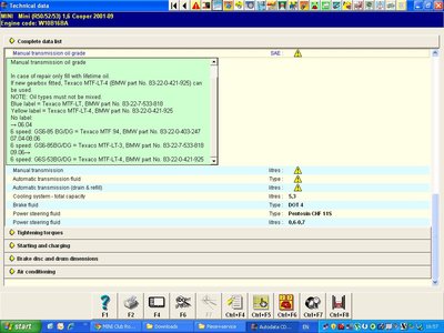

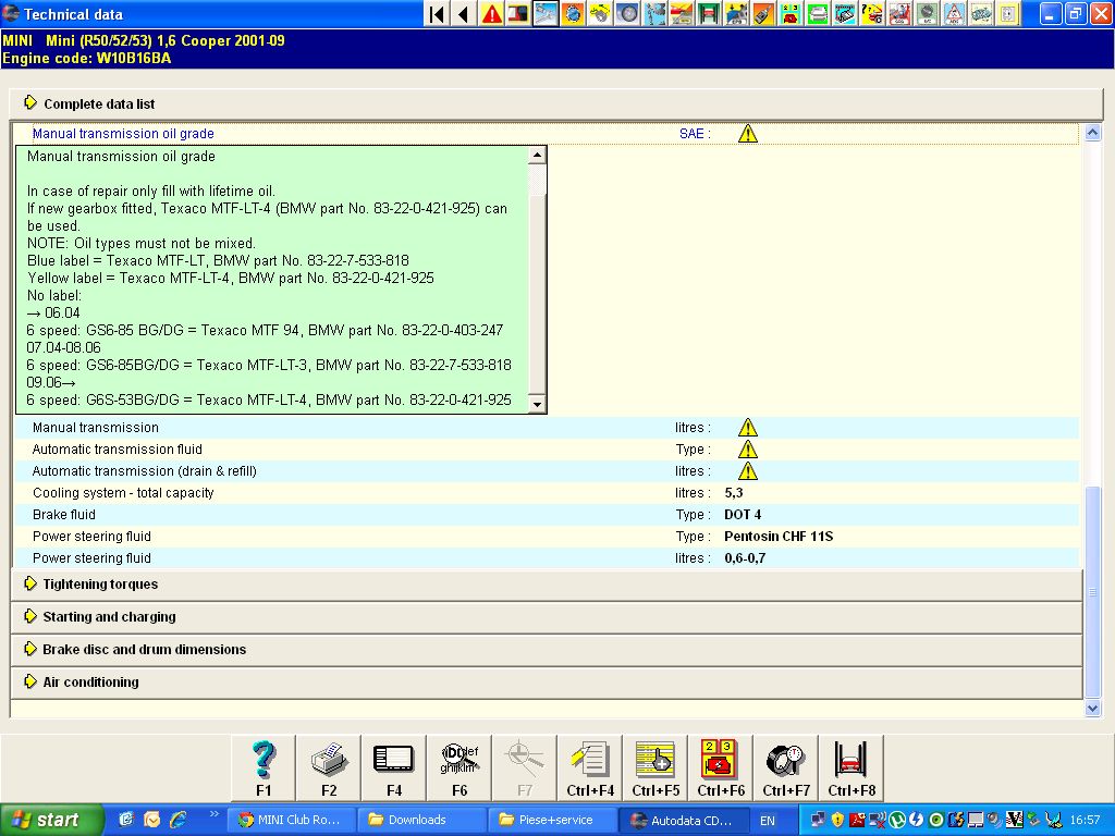

Pentru cutie la r50 trebuie MTF94? de la Motul este bun? la bavaria am gasit 170 de lei litru :shock: , motul este la 60 lei .. ??
Re: Schimb Ulei
MTF 94 se foloseste ca c.v. cu 6 viteze intre 06.04 daca vad eu bine.Oricum BMW nu face uleiuri,orice marca premium de ulei este foarte buna.Si asa 60 Ron este imens pentru un litru de ulei.
Aici ai notita oficiala cu uleiurile la cutia manuala Cooper.
