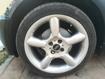

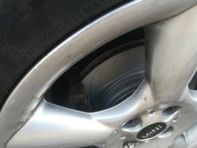

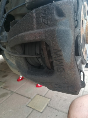

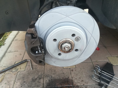

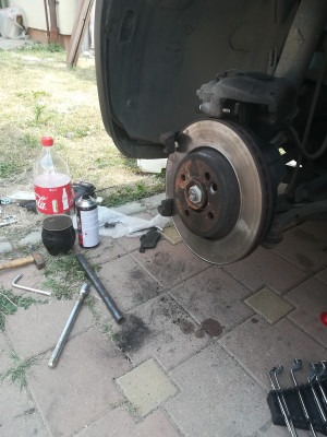

Am inlocuit discurile si placutele cu ATE Power Disc si placute ATE ne-ceramice.
Operatiune efectuata de catre mine, la indicatiile MOD MINI de pe youtube.
A durat cam 4 ore si jumatate, asta pentru ca am rupt trei chei, doua tubulare pe care le-am folosit la desfacerea etrierului de pe fuzeta pentru a putea scoate discul si un torx cand am vrut sa desfac etrierul de pe disc. Am rezolvat cu niste torx-uri mai sanatoase, o cheie fixa si o teava.
Atasat si cateva poze cu inainte si dupa:
