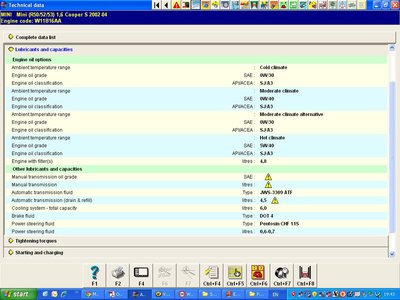

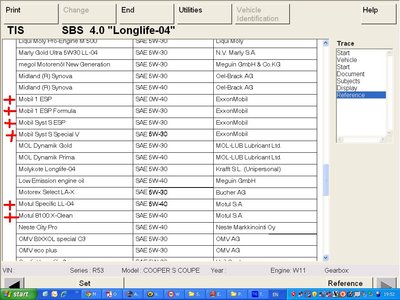

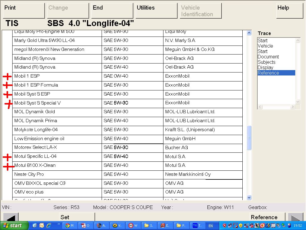

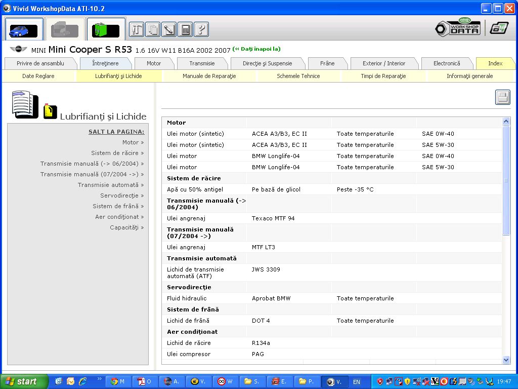

Ai aici recomandarile oficiale legate de clasa uleiului care trebuie folosit.Daca vrei Motul sau Mobil ai in Lubricants 3 exact ce recomanda BMW de la aceste branduri.

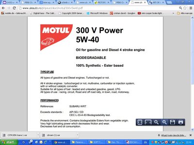

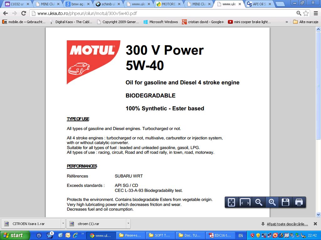

@thezapper,am vazut uleiul ala 300VPower, pretul este asa mare cred pentru ca este biodegradabil ,clasificarea este API SG,adica slabuta , ca sa nu zic altceva,
Astai foaia oficiala de la Motul:
