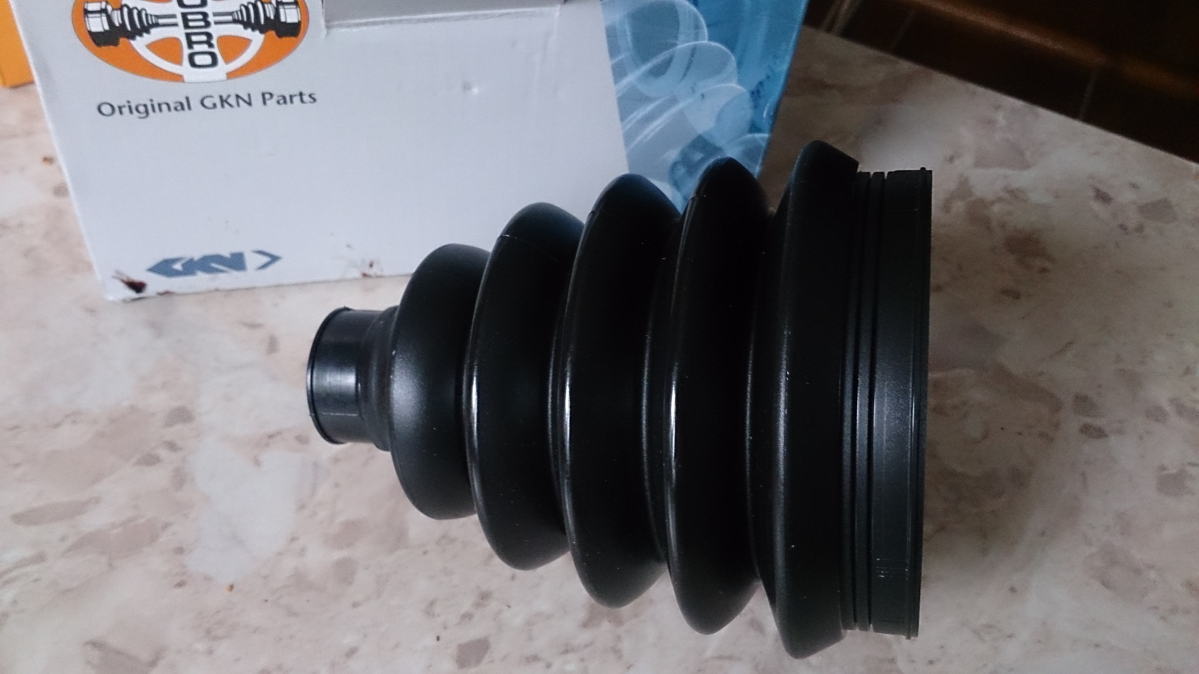

Am o problema cu burduful de planetara... Aveam pe partea dreapta un burduf care iesea mereu(am schimbat colier etc tot iesea) am observat pe partea opusa ca e putin diferit avand buza din spre roata mai lata... Acum am comandat burduf, cu gândul ca nu e al masinii cel care tot iesea/sarea, dar a venit la fel ca cel care imi iese, plus ca sunt si foarte rigide fata de celalalt.
Ma poate ajuta cineva cu niste informatii?
Este vorba de cooper s r53

Asa arata burduful model ca cel care imi iesea, cel care l-am comandat cu seria sasiu
Mesaje: 2177
Re: burduf planetara dubios
dupa codul de origine daca vrei mai moale iti recomand Spidan si mai este unul universal din care tai la dimensiunea care trebuie

Astept alte doua modele alte firme, poate e si firma de care zici. Pe original 250 ron bucata :|...
Mersi de raspuns Sharpe, chiar ma gândeam sa-ti dau pm, am vazut ca ai service. Ma gandisem sa o aduc la bucuresti, sa vorbesc cu tine, ca vin des acolo, dar nu cu mini... Il pot aduce la bucuresti, Insa s-au spart si burdufurile de la cutie... Si pana ajung la bucuresti sa nu raman fara vaselina, ploaie etc sa fac altele...

Am reusit sa le schimb, cele de la cutie si unul planetara partea de la roata... Dupa ceva probe nu a ieșit cel de la roata, dar e diferit fatza de cel din poza, are 6 riduri, cel din poza are 5...
