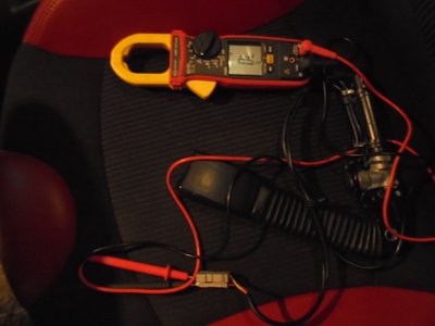

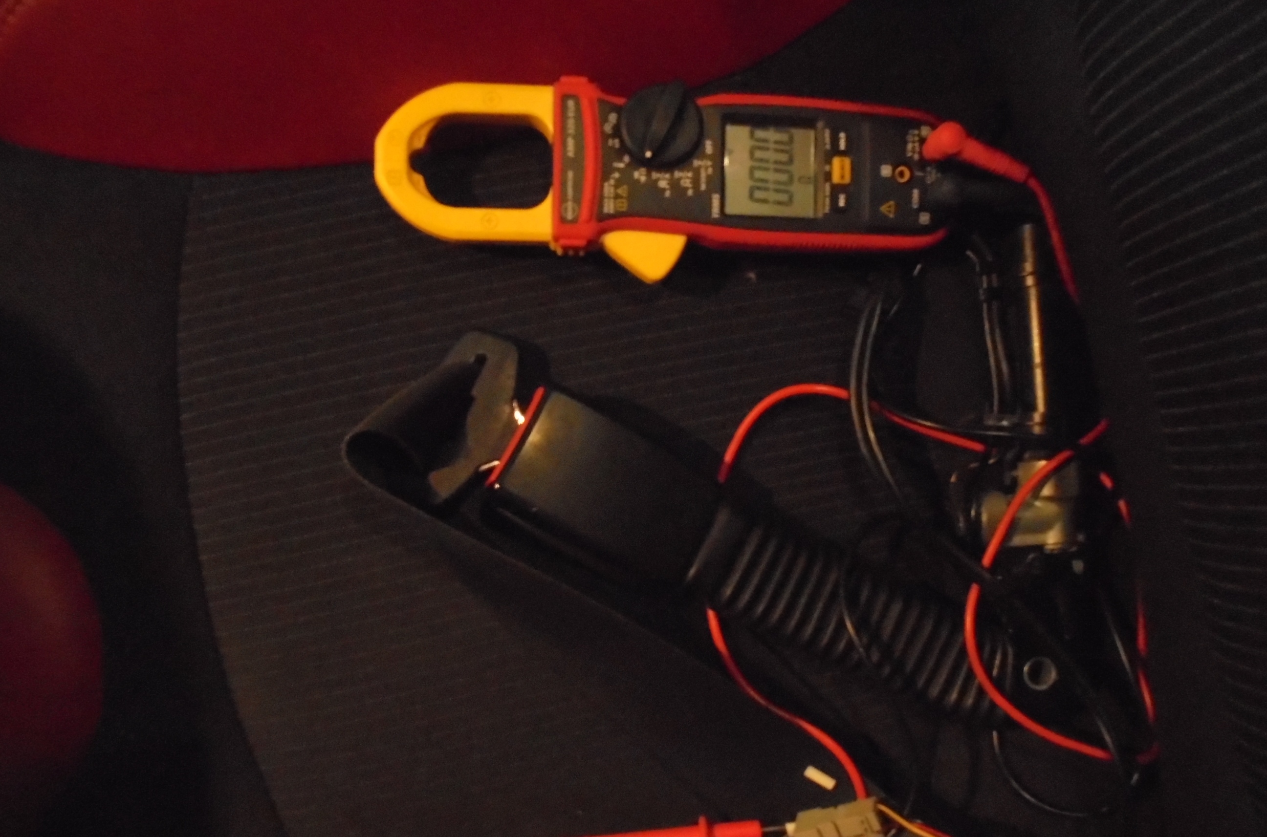

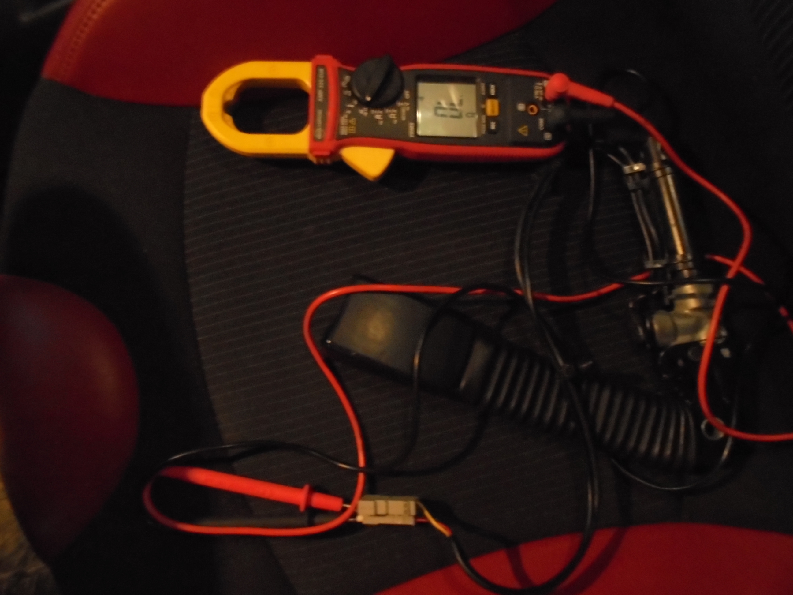

dedant68
Mesaje: 639
Re: Mini cooper r50 an 2002 are Ecu?
Mesaj de dedant68 » Mie Feb 06, 2019 10:26 pm
A nu se confunda contactul de zavorare al pretensionerului cu capsula pirotehnica. Am schimbat zeci de pretensionere( nu poti schimba separat) numai pe baza defectiunii de inchidere circuit, iar centurile nu au lucrat pe impact.
