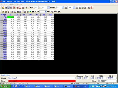

Sa lamurim definitiv si chestia cu pedala de acceleratie si clapeta de acceleratie.
La Mini R50,R53,exista o mapa in soft numita "Throttle valve",2 axe ,RPM si imput de la potentiometru pedala cu valori(iesiri) in pozitie clapeta acceleratie(unghi sau procente,ce vrei sa alegi).Deci asta se misca in functie de ce turatie are motorul si de cat apesi pedala,
Mapa arata asa:

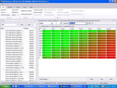

La Diesel iti dau exemplu unul clasic 1,9 tdi,gama VW, exista o clapeta numai ca este clapeta de aer, nu de aceleratie, are doar 2 pozitii inchisa sau deschisa, nu este comandata de pedala(are cu totul alt rol)
Pedala de acceleratie intervine in mapa numita "Driver wish" sau mai pe romaneste"Ce vrea muschii mei"
Axele sunt RPM si pozitia pedalei dar valorile (iesirile) sunt mg Diesel/stroke.
Mapa arata cam asa:

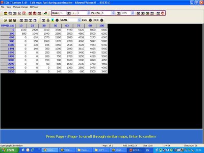

Singurele valori reale sunt cele de RPM, restul sufera corectii de factor si offset ca sa le transformi in marimi cuantificabile si este putin mai complicat sa explic.(Mapele in Winols nu se vad asa de bine in schimb pot fi vazute valorile exacte pe axa X si valoarea rezultata din mapa.
Mai clar aici pentru Diesel:

Legat de raspunsul pedalei de acceleratie: exista asadar o harta responsabila pentru asta :) Ok, principiul este diferit fata de un diesel (nu contest asta), insa efectul e acelasi, corect?
