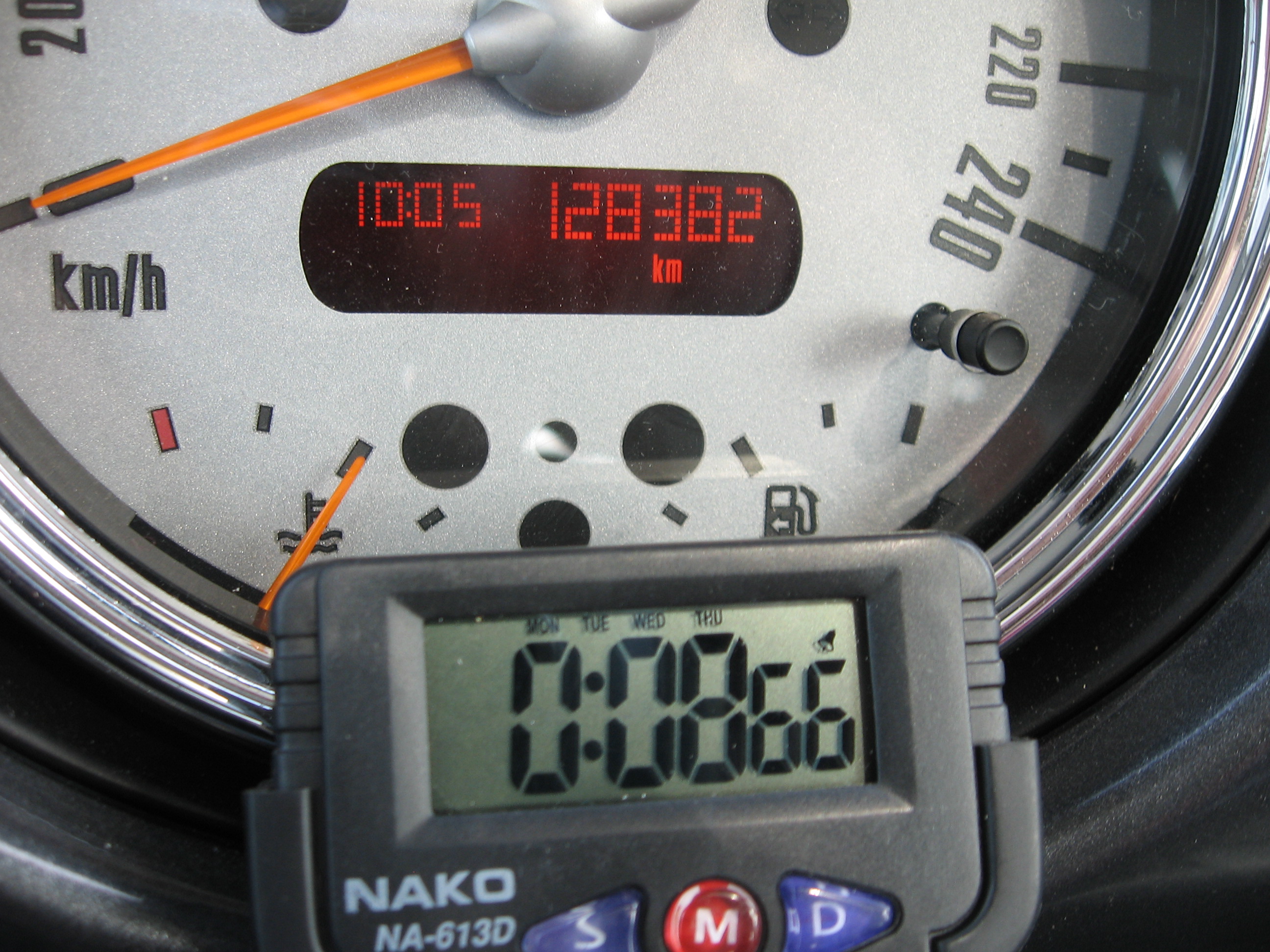

Cam asta este rezultatul dupa ultima varianta proprie de resoftare-noroc cu concediul medical ca am avut timp liber-.Modificare hardware doar Air intake K&N.Testat consumul pe bord computer, se pare ca nu este nici o diferenta fata de original.Estimare (din cateva calcule) cam 128-130HP.
Rezultatul este valoarea medie la 3 incercari,cu DSC off.si modificare limitator de turatie la 7000u/ min
fata de stock 6500u/min.(8,54/100kmh,8,66/100kmh,8,72100kmh).

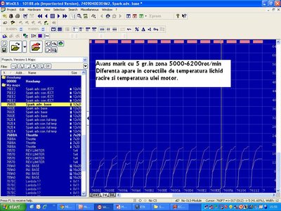

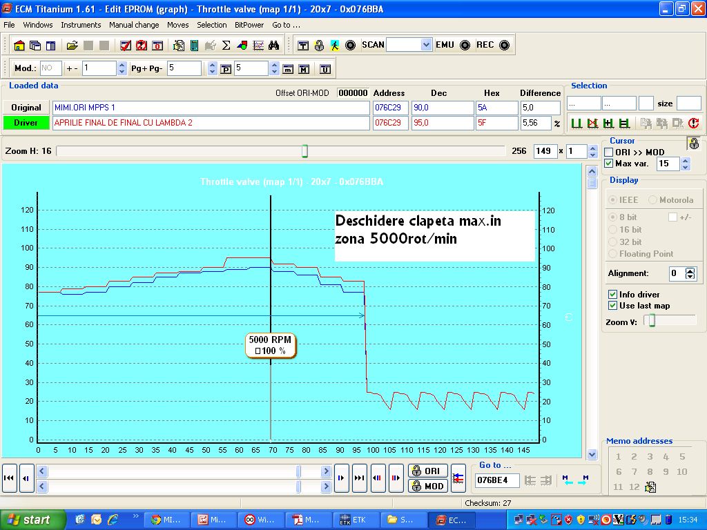

Diferenta fata de softurile anterioare-au fost inca trei-(cele anterioare erau mai conservative, la harta de avans,aici am +8gr avans fata de harta stock si modificare la Volumetric eficiency mai pronuntata)este faptul ca urca mult mai bine in zona de 140kmh-170kmh.Dupa 170kmh,lipsa de un plus de putere se simte.Modificarea este in zona "safe",am testat cu INPA,parametri knocksensor,spark advance,totul este in regula.De aici incolo, orice modificare cere neaparat Dyno,dar nu cred ca va fi prea curand,asa cum merge acum este destul de bine.
Aici doua din modificarile de soft.
