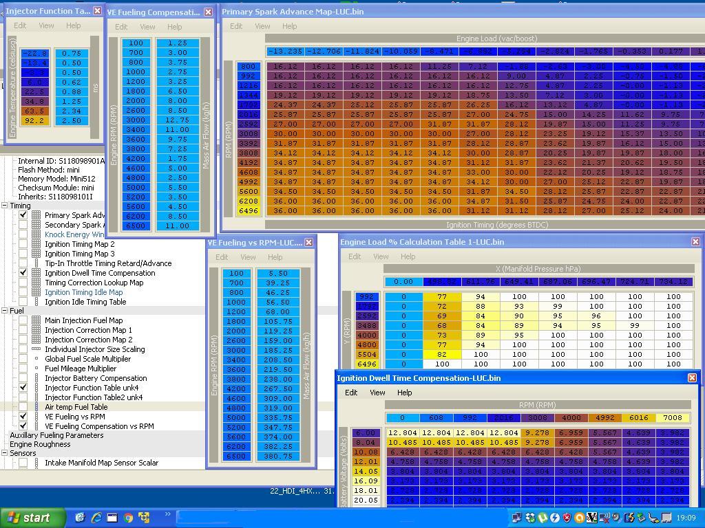

Ce am postat eu in 2013 este deja preistorie,Stone Age,acum se lucreaza altfel la MINI Cooper, ceva de genul asta,adica cel mai complet sw pentru MINI cu ECU Siemens EMS2000 existent la ora actuala pe aceasta planeta. :mrgreen:
