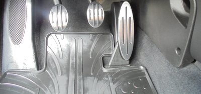

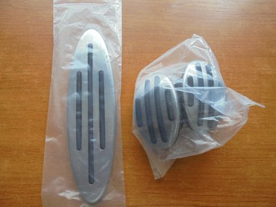

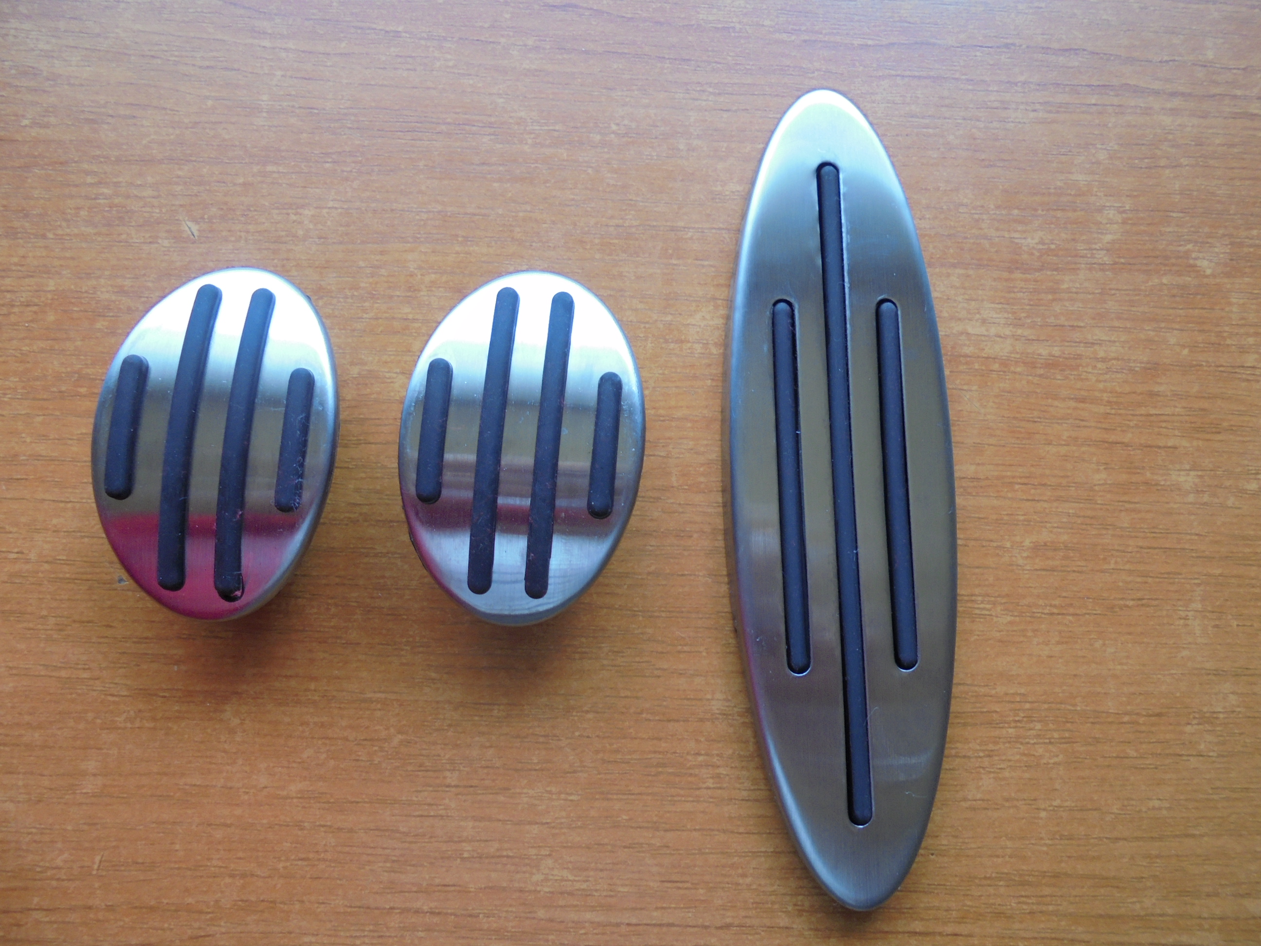

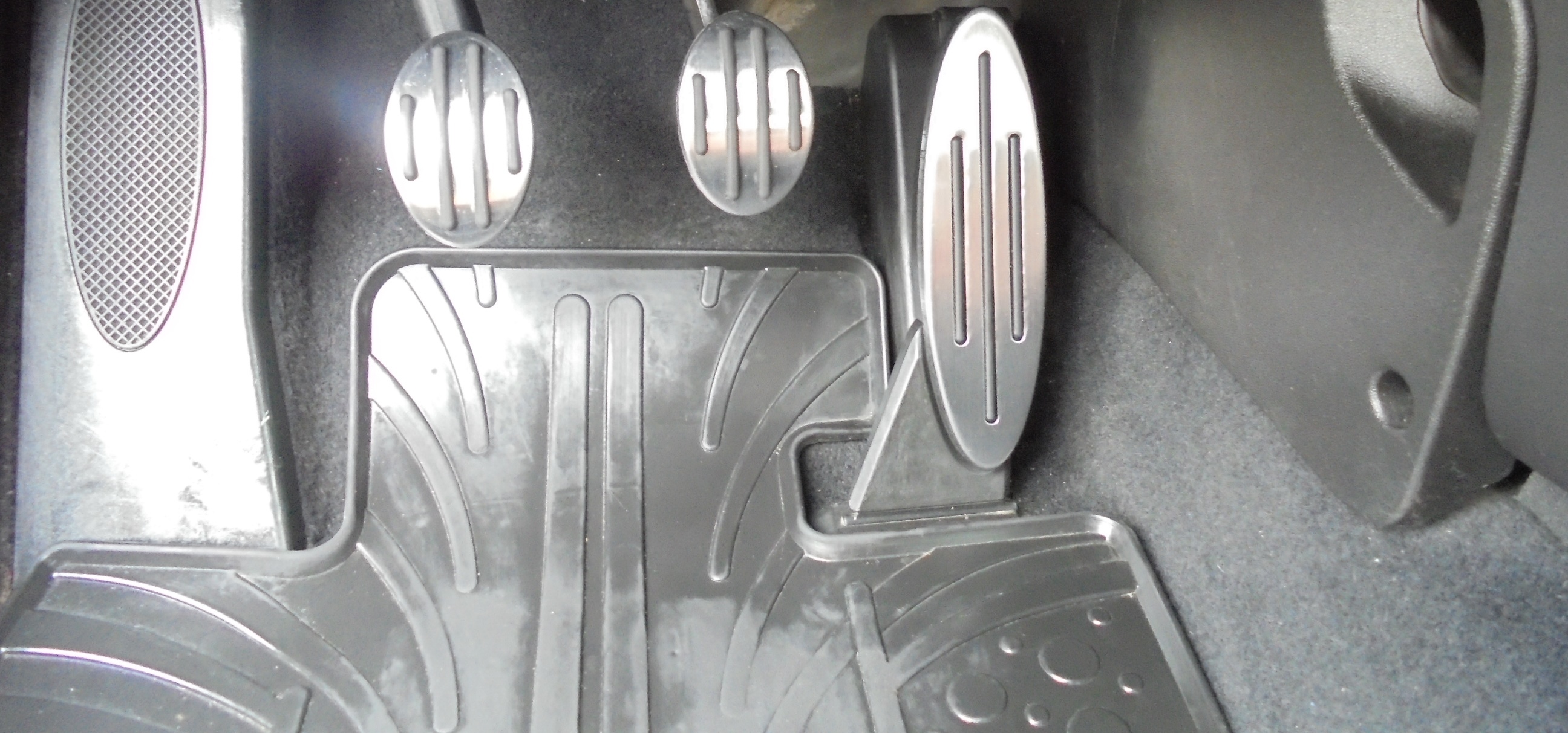

Sosit astazi set protectii pedale(inox) si montate. Urmeaza si 'footrest'.

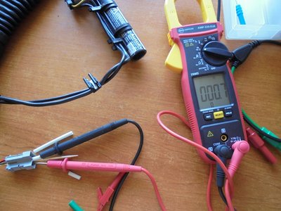

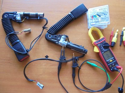

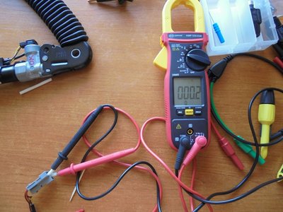

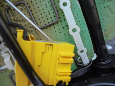

Mesaj de dedant68 » Dum Apr 29, 2018 4:58 pm

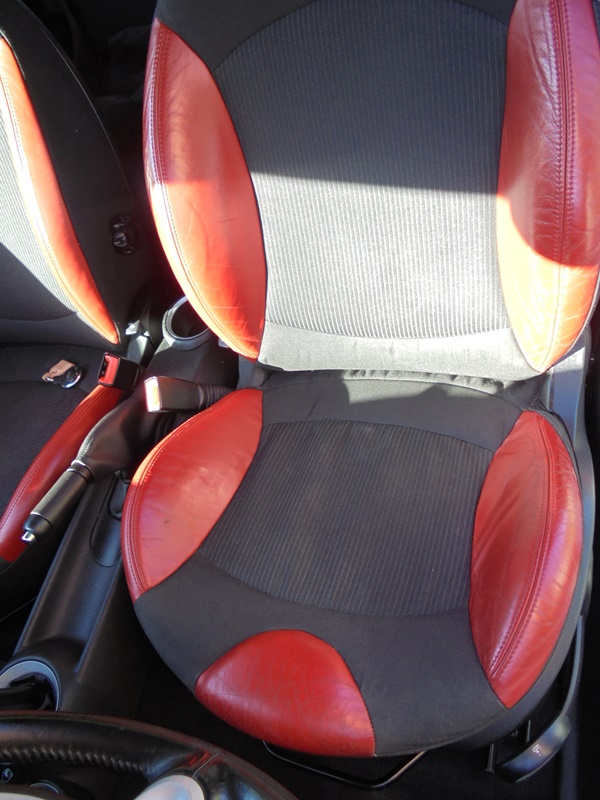

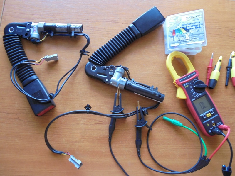

29/04/2018
Operatii:

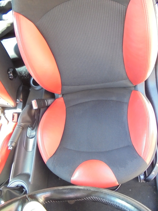

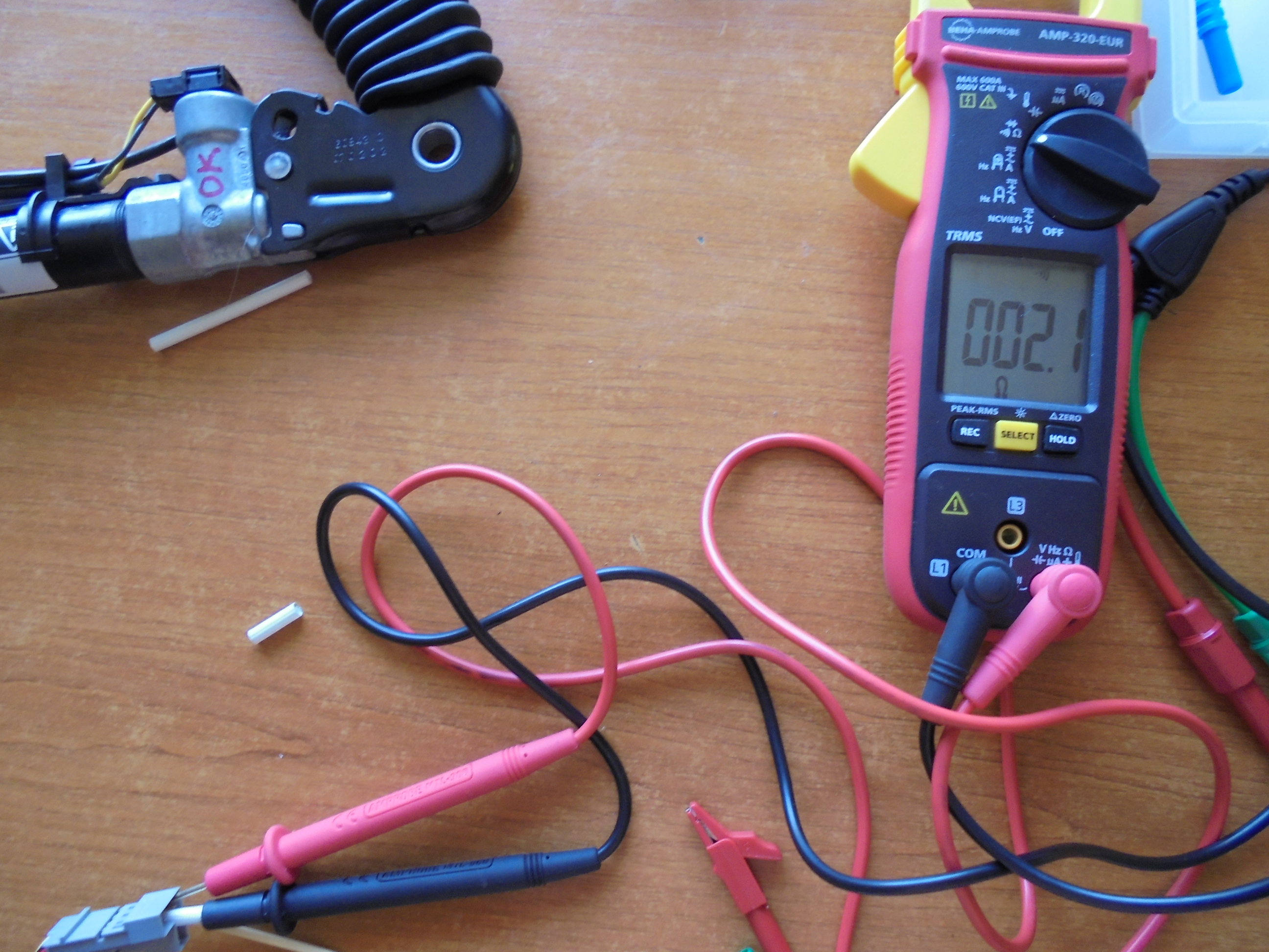

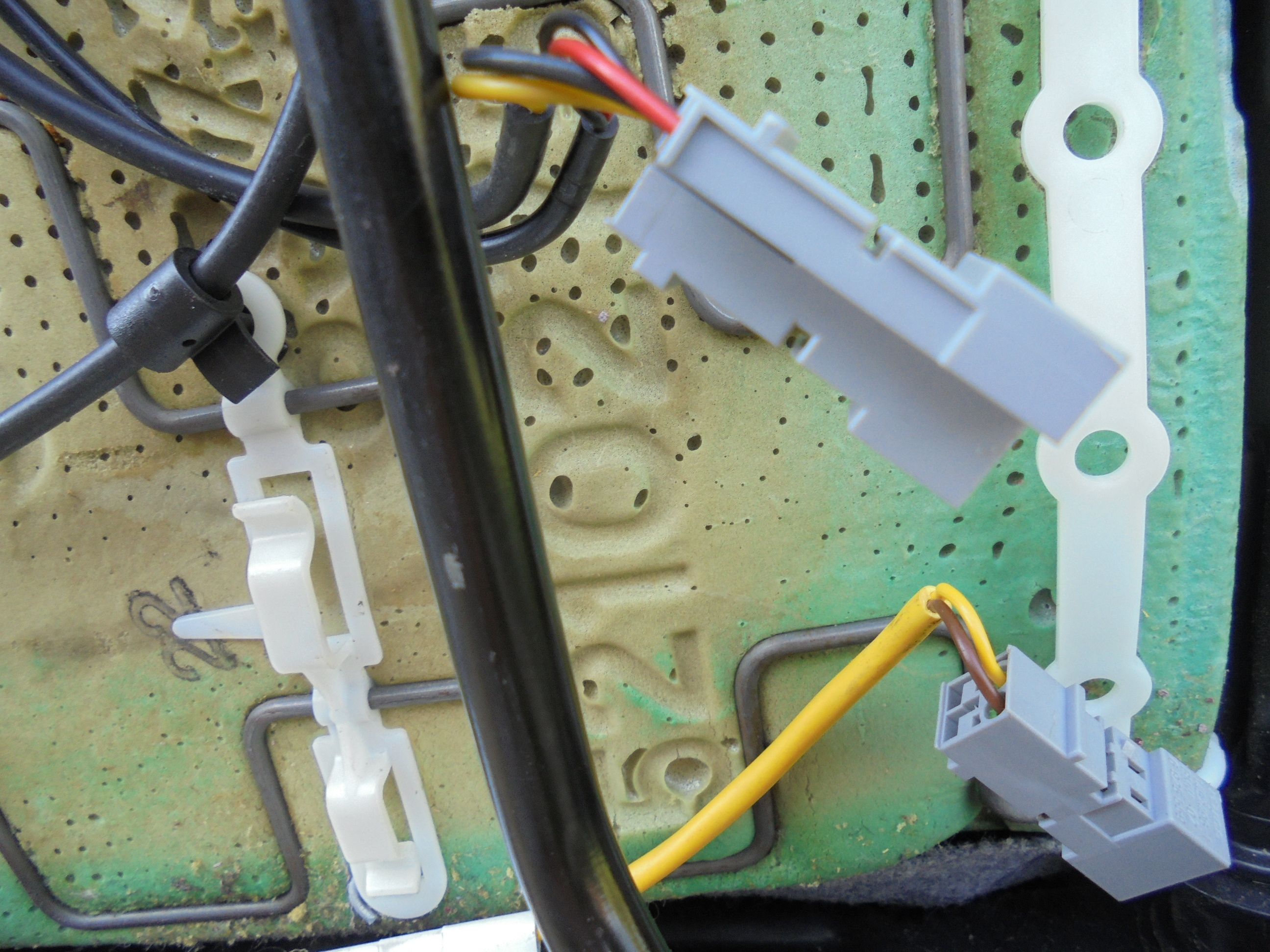

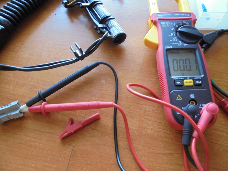

1. Inlocuire pretensioner centura siguranta sofer(eroare in bord) cu unul de la un R56 din UK , dar un pretensioner in parametrii.
2. Inlocuire scaun sofer cu un scaun pasager de pe un R56 din UK(stare foarte buna).
3. Anulare eroare bord( BMW Code Scanner)
Verificare circuitul electric al capsulei pirotehnice
Pretensioner defect(failed)
a) Circuit inchis R=0,2 Ω
b) Circuit deschis(introducere izolator) R=0,7 Ω
Pretensioner in parametrii
b) Circuit deschis(introducere izolator) R=2,1 Ω
Imagine Imagine Imagine

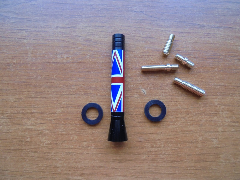

30/04/2018

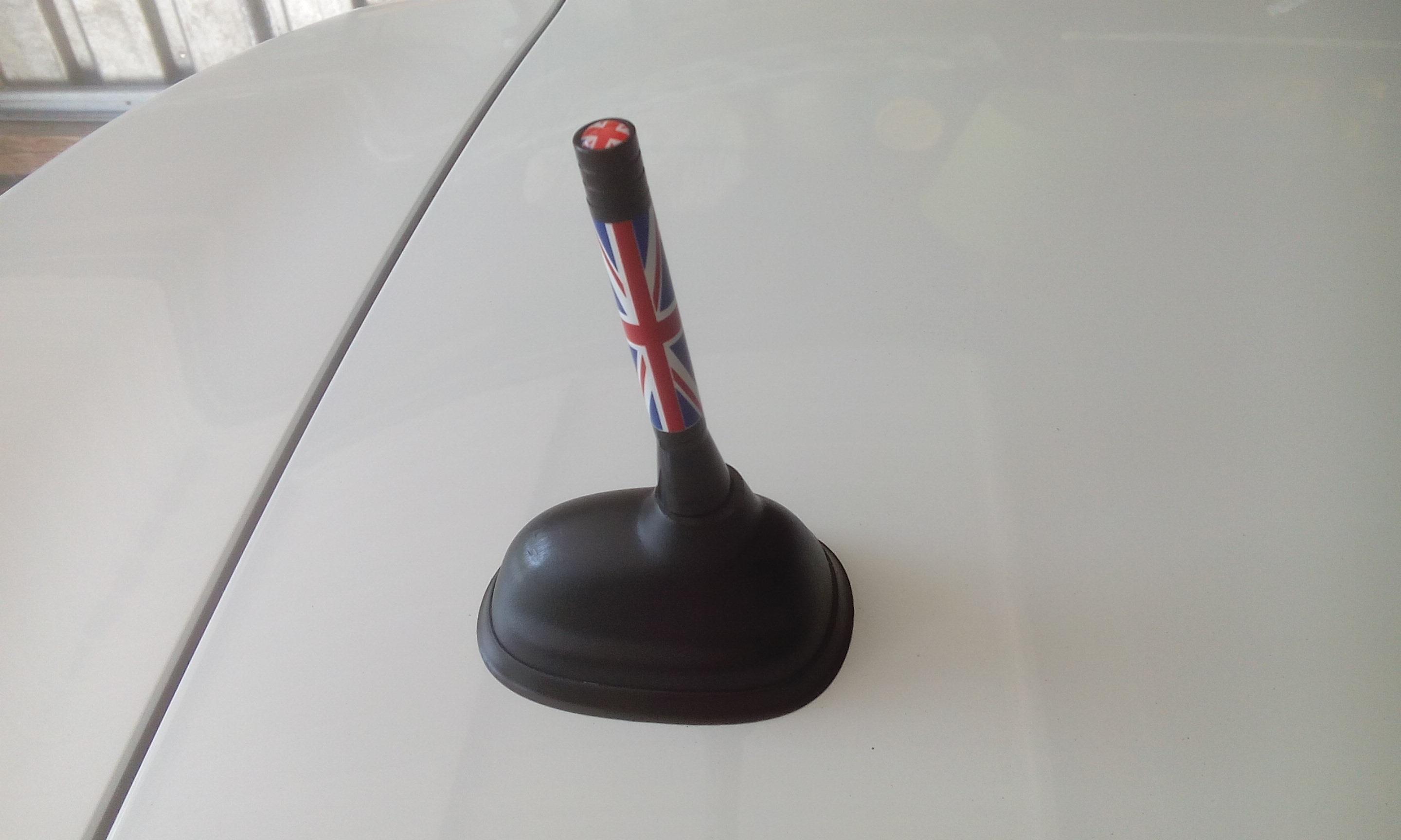

Exterior Upgrade :arrow: Red Union Jack UK Flag Short Antenna
