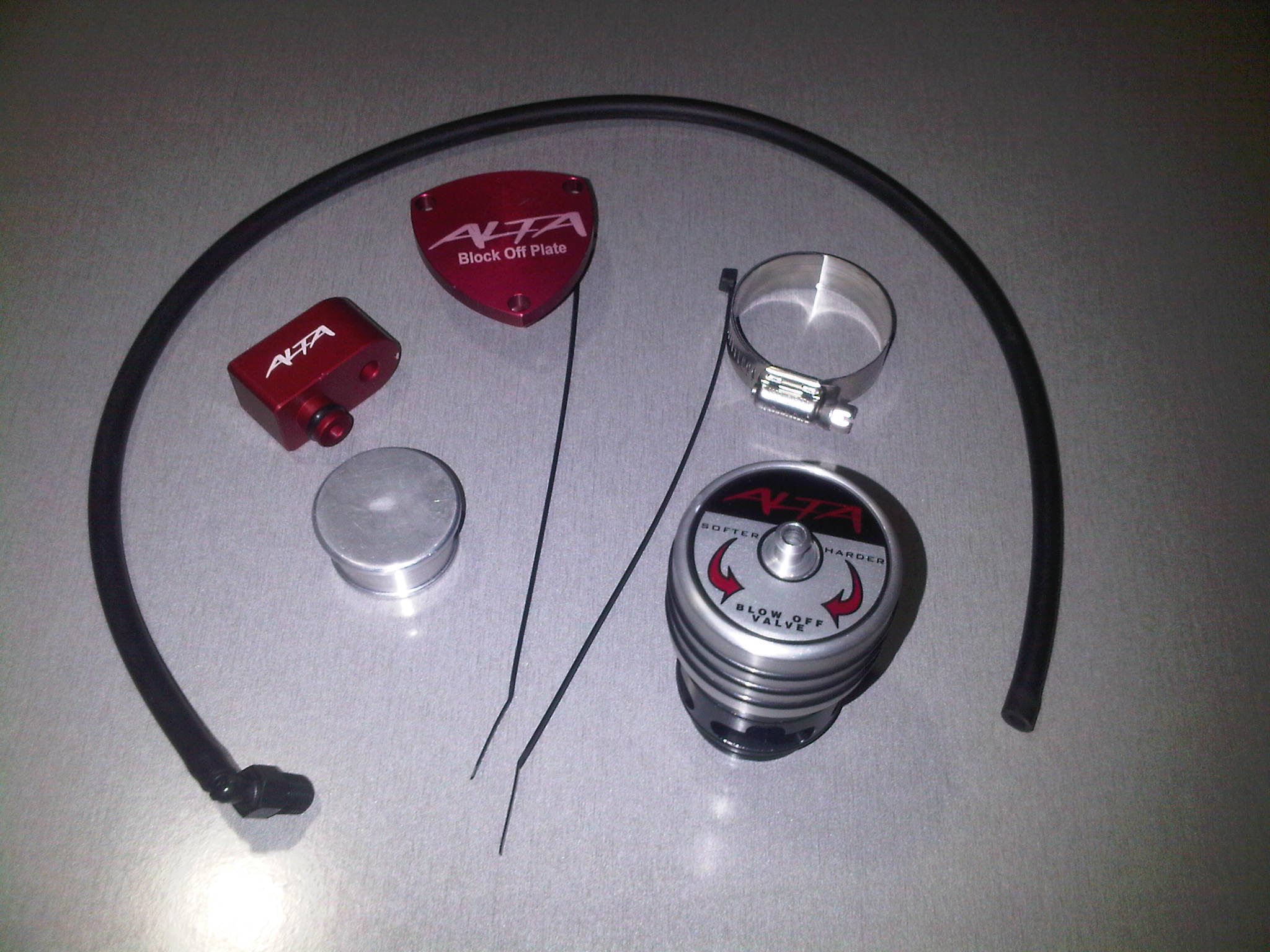

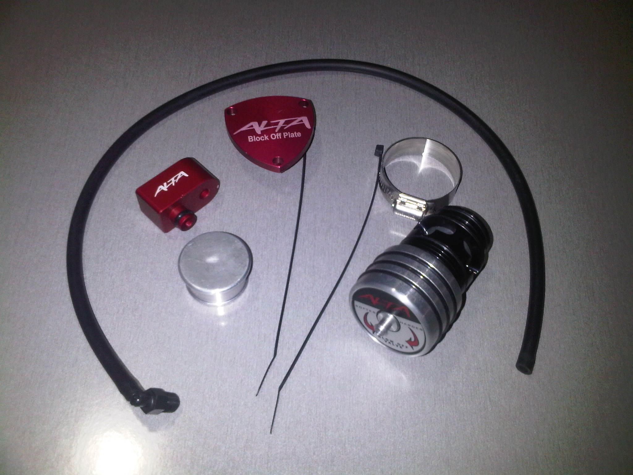

Vand blow off valve si block off plate de la Alta.Sunt noi.Nu stiu cat sa cer pe ele.Daca e cineva interesat sa ma contacteza!

ma interesau,dar vroiam sa stiu daca merg si la r53.astept un raspuns.mersi!
Re: R56 BOV si Block off plate
BOV este pentru echiparea cu turbo,la R53 nu are sens.
