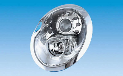

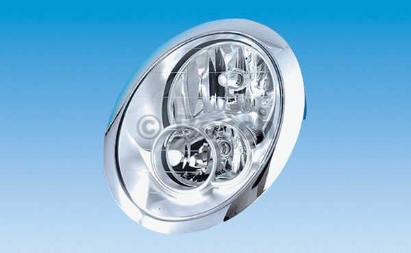

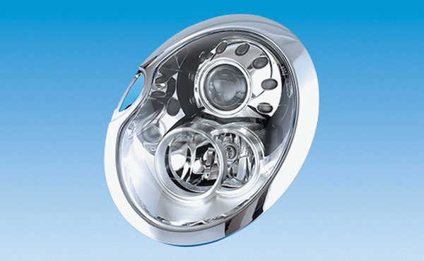

salut, am doua intrebari:
1. am un mini cooper din 2003 motor de 1.6 benzina si as vrea sa-i schimb farurile deoarece sunt foarte slabe, dar vreau sa schimb farul cu totul pentru ca e murdara foarte tare si sticla si ma gandeam ca poate se potrivesc farurile de la alte modele care au genul acela de far cu lupa. Se poate?
2. Stiti vreun servici bun calitate pret pentru Mini in Bucuresti, dar sa nu fie la reprezentanta?
Mersii
Re: faruri minicooper
Farul cu lupa este doar la modelele noi dupa iunie 2004 cu xenon.
Astea sunt modelele noi:
Mesaje: 2180
1. faruri cu lupa la dezmembrari sau HELLA 1EL 010 068-211 ,modelele pana in 2006 adica R50,R52,R53 sunt compatibile la caroserie
