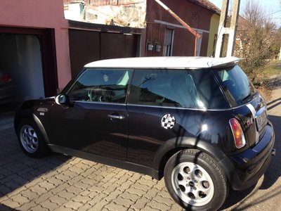

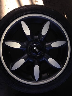

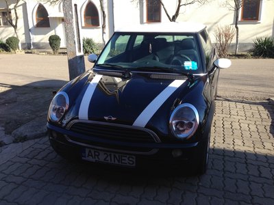

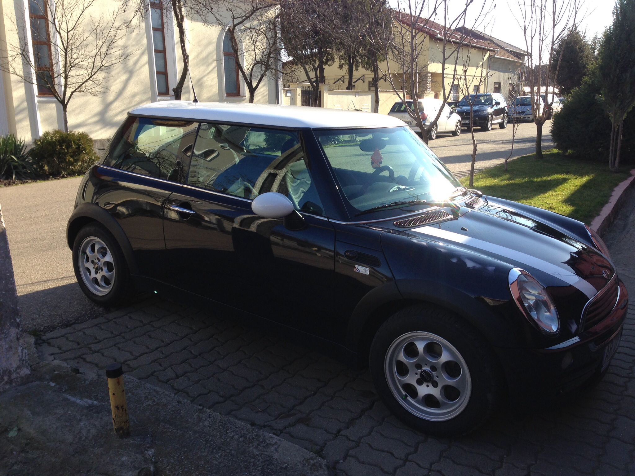

Acum aprox 6 luni am achizitionat un Mini One 1.6 benzina 90 cp pe care l-am cumparat destul de ieftin 3300 Eu.Avea probleme estetice atit interioare cit si exterioare asa ca am hotarit revopsire exterioara totala, aerografiere,dungi, refacut tapiterie tavan, volan, schimbator, spalat tapiterie ,scimbat directie insemnind pivoti toti, bucsi toate, telescoape, discuri, placute , toate noi oem, toba sport Ulter, jante sport ultralegera 2013, cuciucuri noi dunlop runflat, si aici urmeaza nenoricirea am reconditionat caseta de directie care nu curgea avea doar o mica clancanitura ei si de atunci cei de la service au desfacut-o de 4 ori au pus chit de reparatie i-au facut tot felul de vraji si tot curge.
In final s-au hotarit sa imi cumpere una buna SH, zis si facut nu am mai montat-o la ei ci la un alt atelier mentionez ca nu am fost la reprezentanta dar cei care au schimbat caseta sunt ok lucreaza la Mercedes.
Dupa ce am montat caseta noua adica cea sh aceasta tot curge, ulei picura, am vazut caseta sh parea ok nu era cu ulei era curata.
E posibil sa fie vre-un furtun sau vre-un colier unde picura adica eu asa sper sau trebuie sa o duc la popa sa o exorcizeze ca deja am ajuns la capatul rabdarilor si banilor acum imi sta undeva la 7000 Eu masina si o caseta noua e aprox 500 Eu.
Nu mai am alocat acum asa o suma pt Mini
Ce sa fac dragii mei ?Nu mai pot de cind i-am luat masina sotiei mele tot prin service a fost si la vopsitori si etc nici nu ne-m bucurat de ea!
Mentionez ca sunt din Arad.
Atasez citeva poze pentru a vedea monstrul specific jantele noi inca nu sunt montate pt ca sunt cu cauciucuri de vara acum e echipata inca cu cele de iarna si jantele pe 15.
