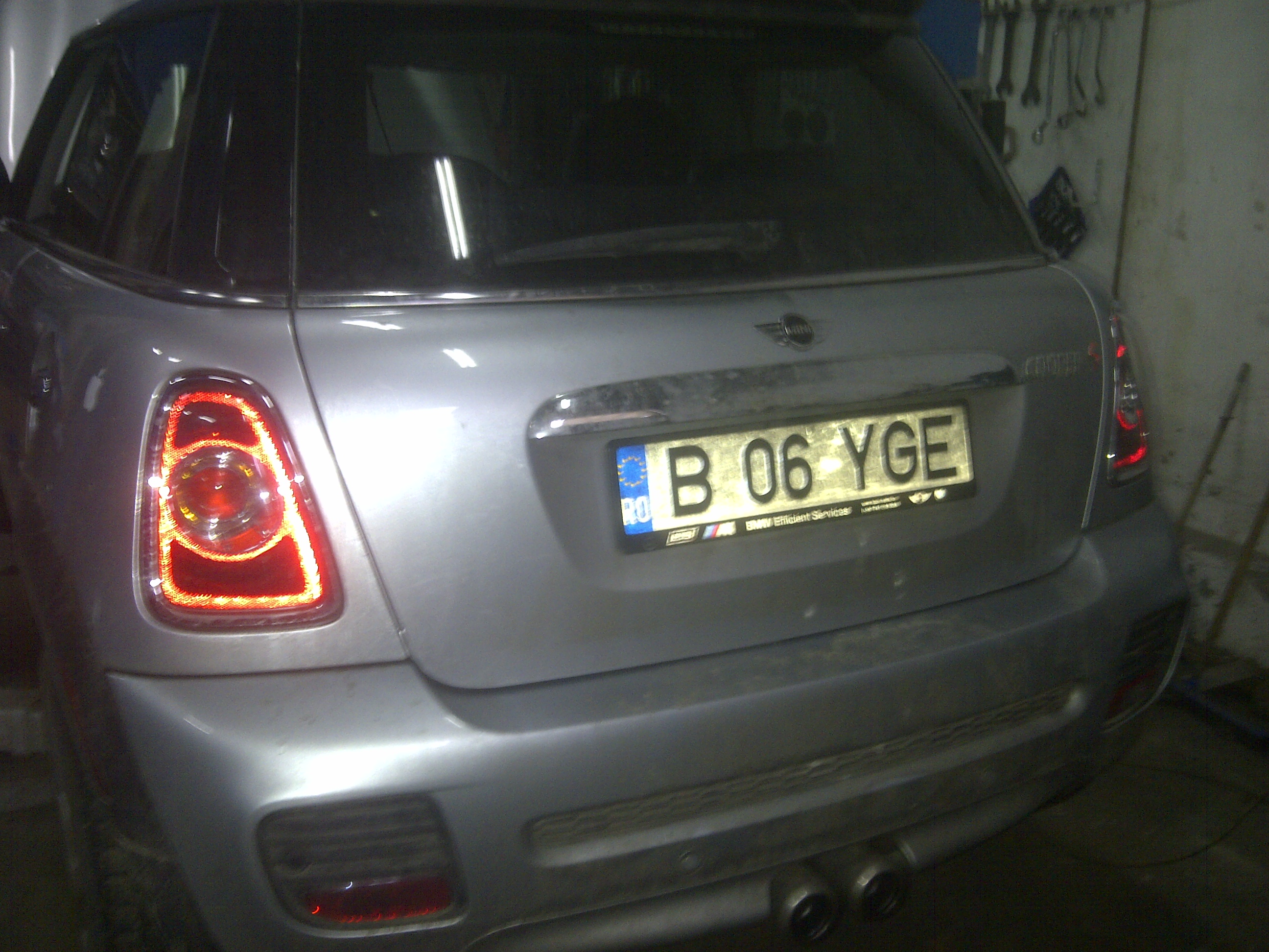

Re: Service MINI
in ce zona?
Mesaje: 2180
Re: Service MINI
Faur poarta 4

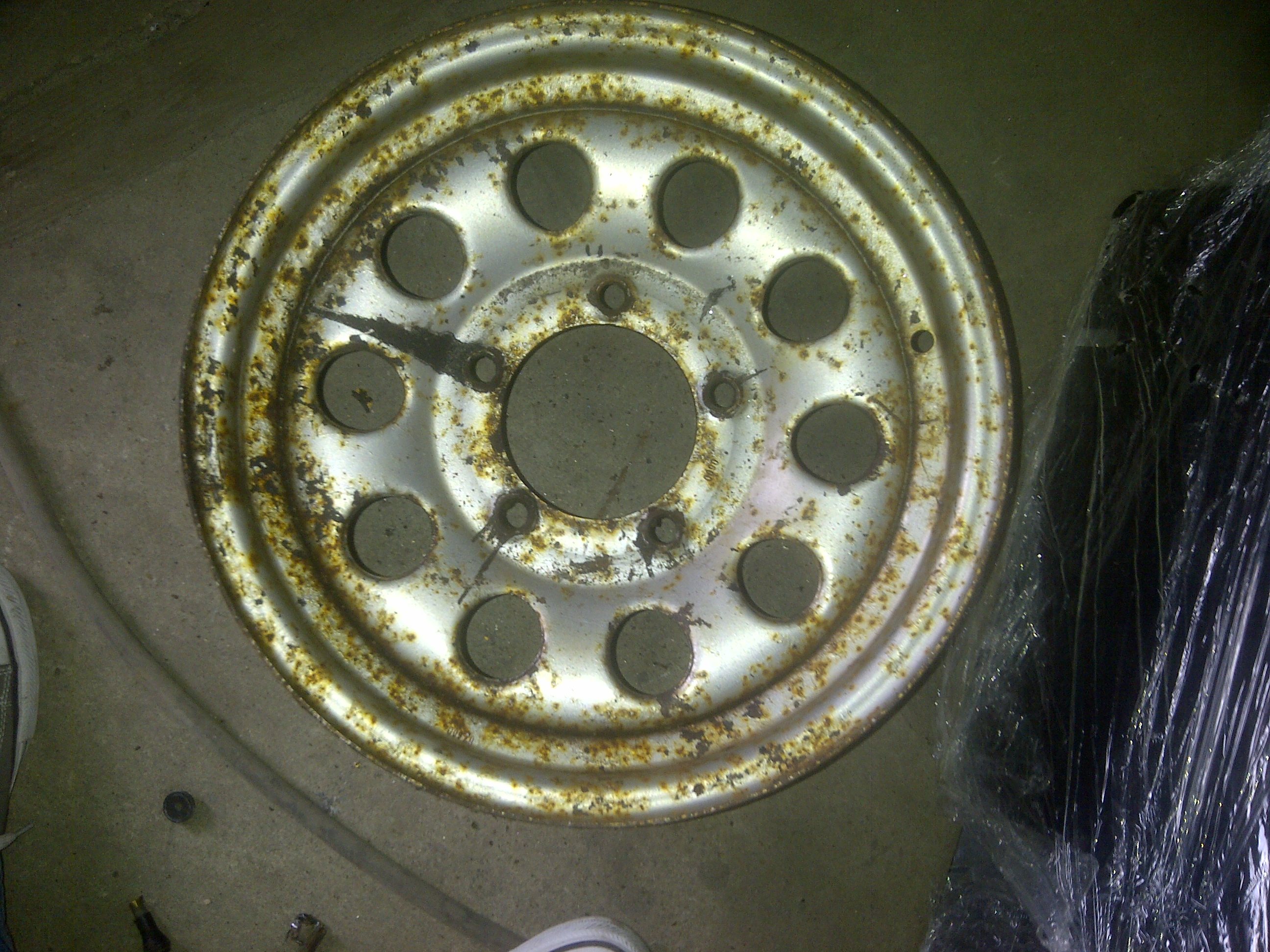

ca tot vine iarna :!: :!: :!: :!: :!: :!: :!:
Super Oferta Jante tabla sablate si vopsite electrostatic 300 lei :!: :!: :!: :!: :!: :!: :!:

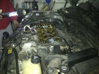

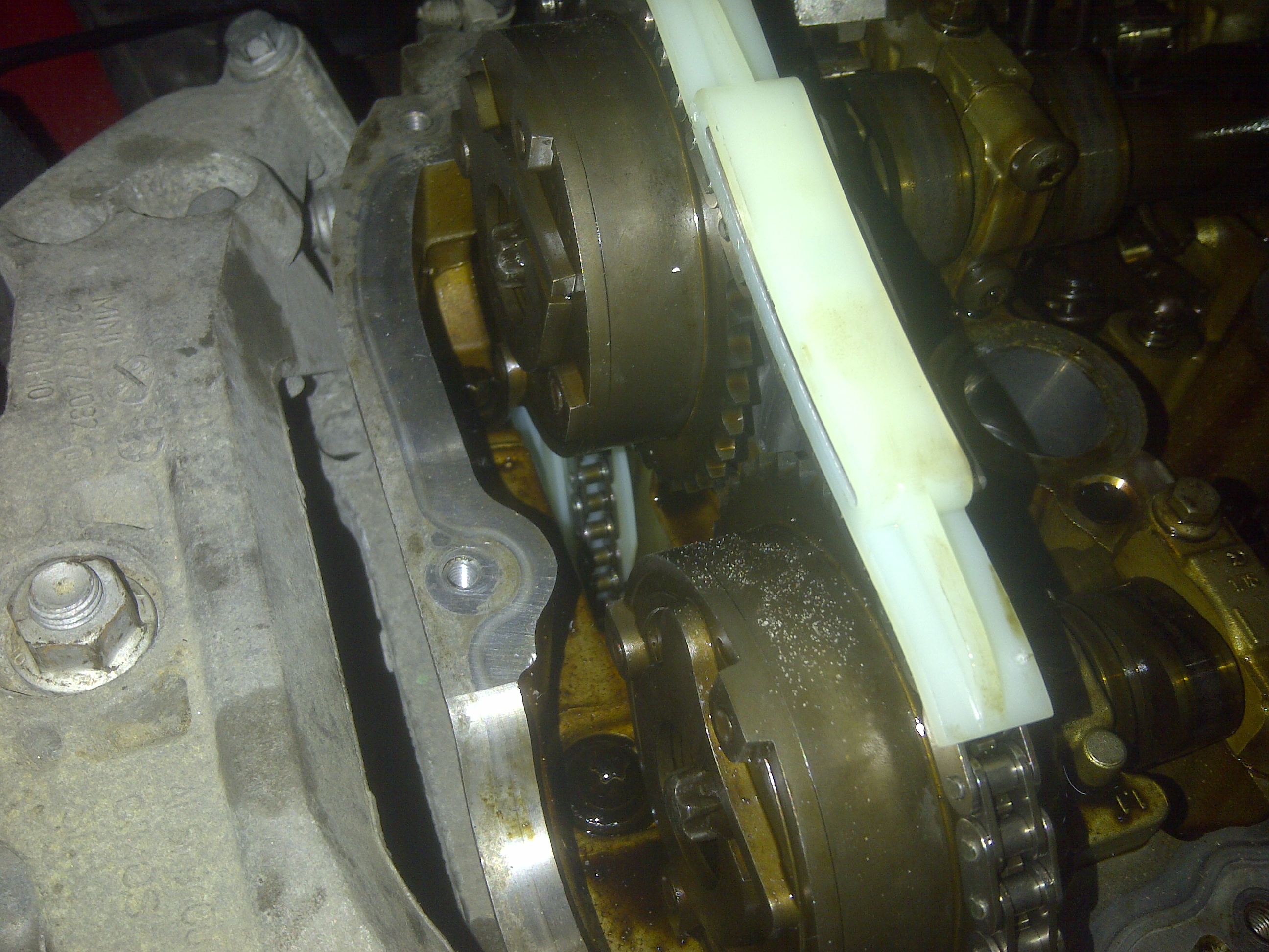

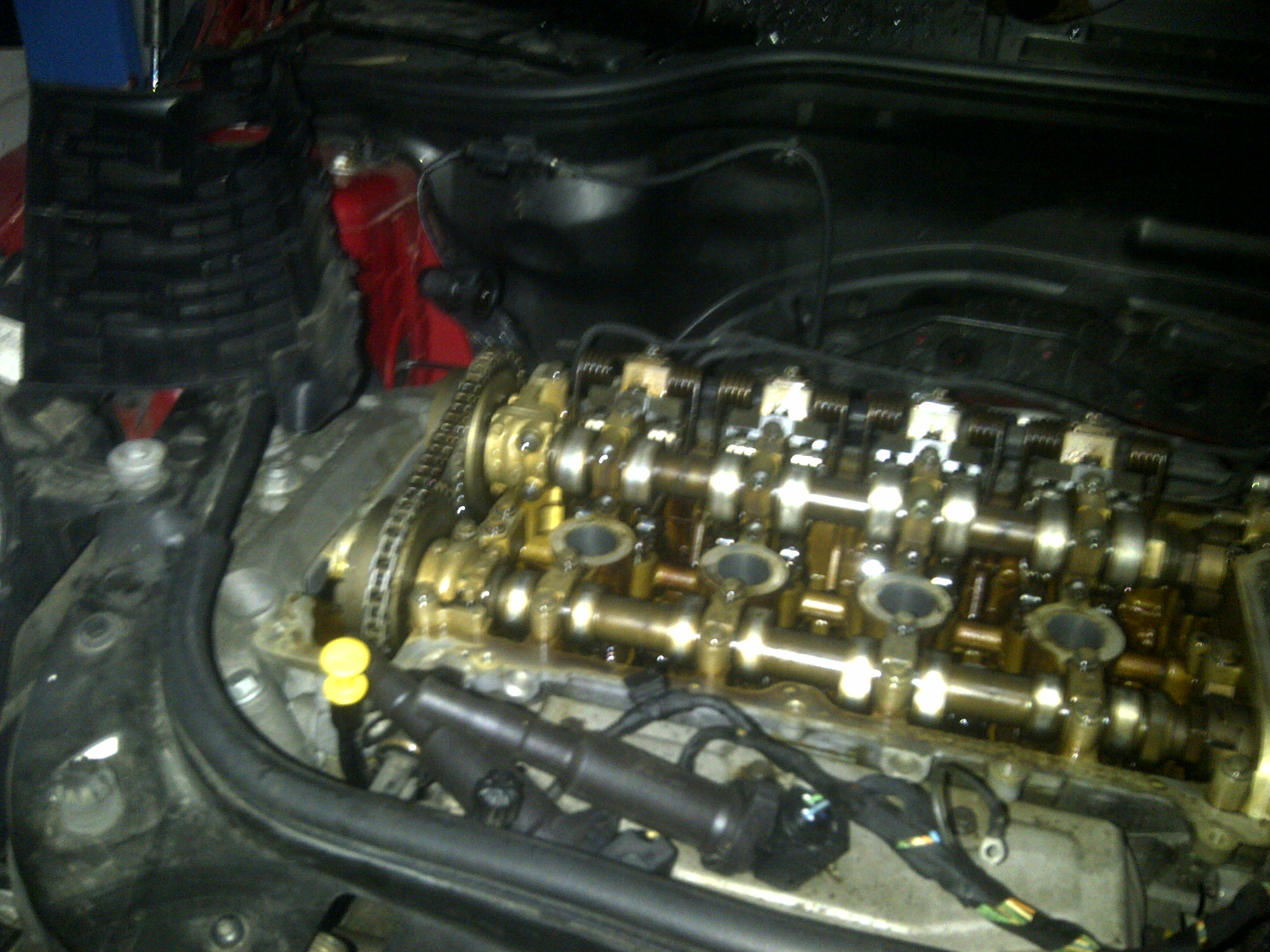

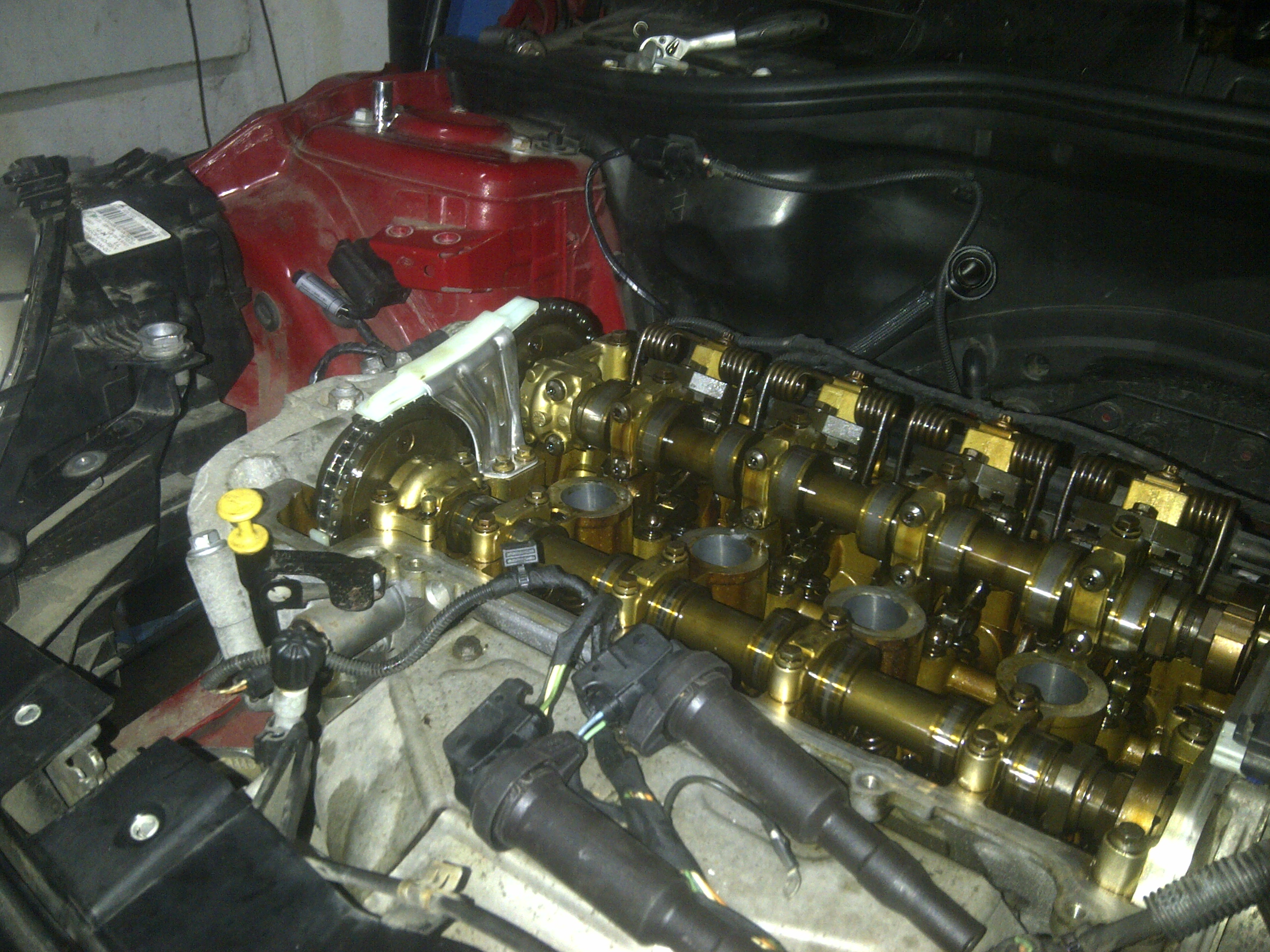

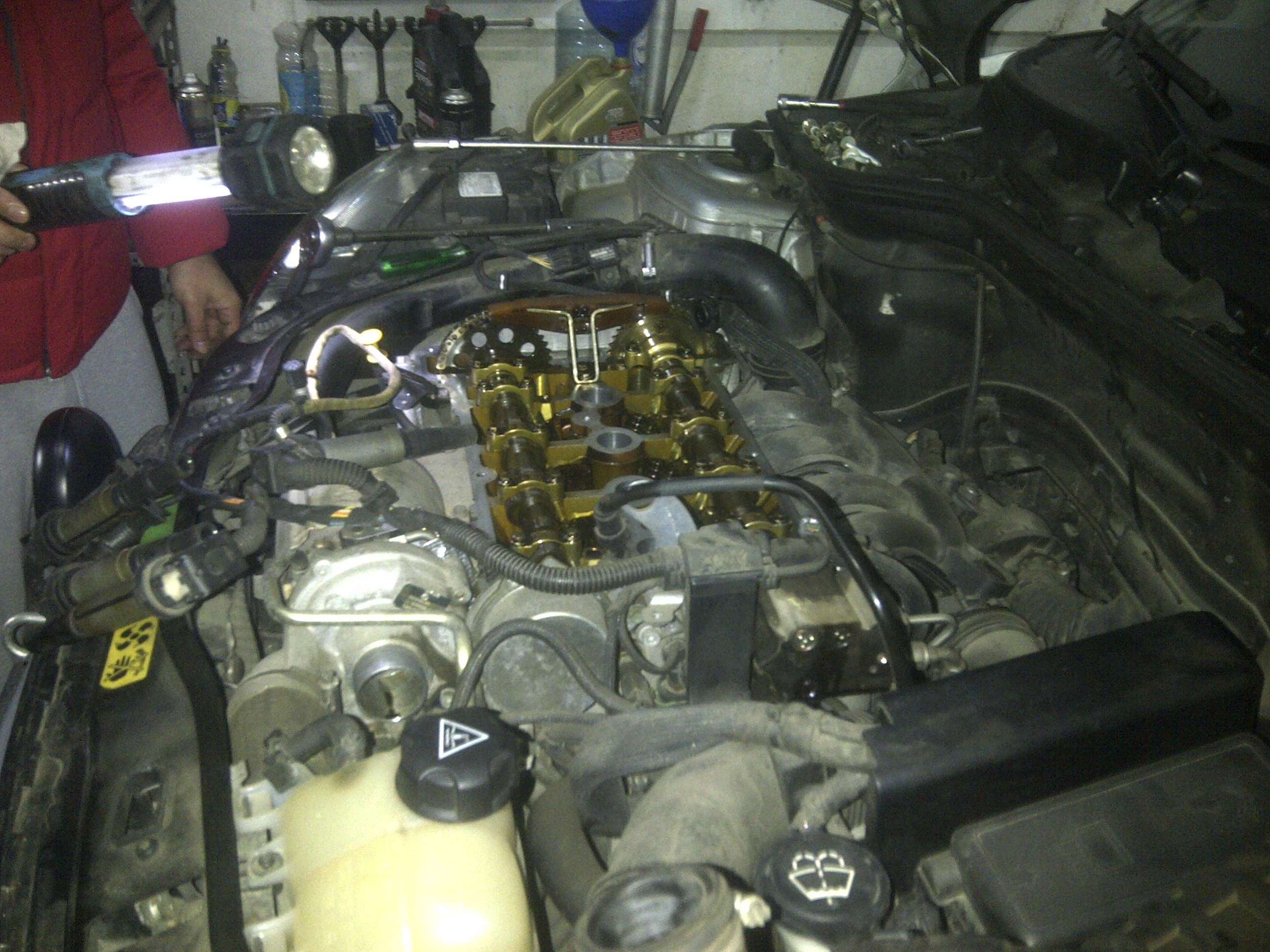

distributie R 56 schimbata
Re: Service MINI
A pornit???
Mesaje: 2180
Re: Service MINI
chiar din prima,la sfert
prob e ca a mers cam mult cu axele decalate si acum cred ca a uzat culbutorii
eroarea de axa decalata nu se sterge, decat cu avansul mai mare ,dar atunci se aud culbutorii
