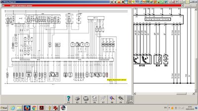

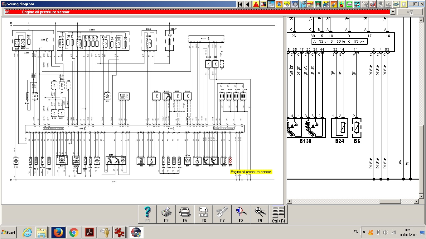

Codul 2FC4 greu de gasit o semnificatie corecta ,dar este cod de eroare permanent, deci pot spune doar ca trebuie verificat senzorul de presiune ulei, si eventual cablajul acestuia la calculatorul motorului.
Aici ai schema electrica pentru cablajele senzorului cu calculatorul.
