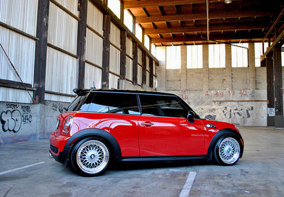

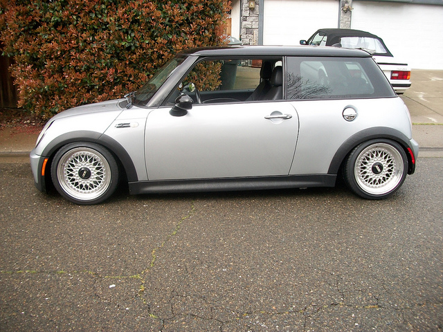

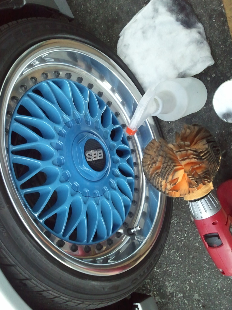

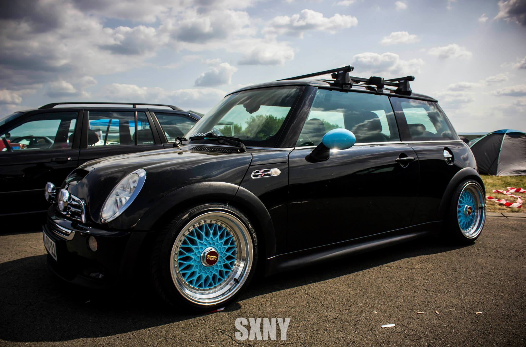

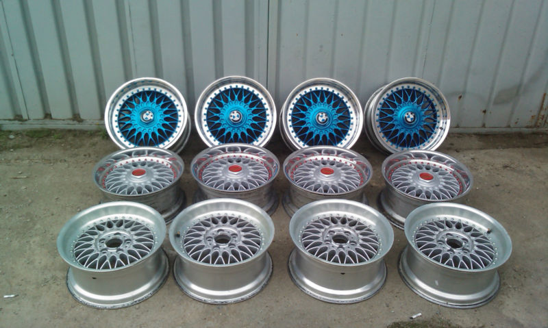

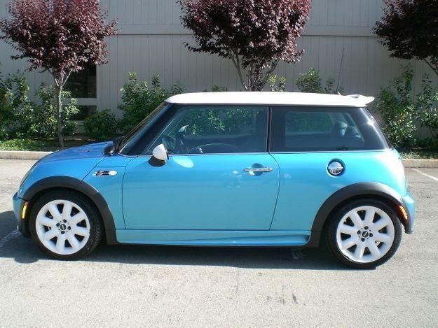

Corect sunt jante aratoase cu gramada dar ce sa fac daca sunt mare fan BMW? ) si vorba aia fiecare cu piticii lui
si aici sunt cateva rezultate
