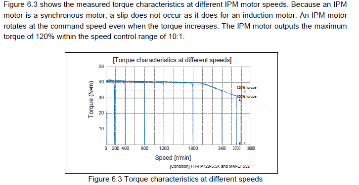

Pe formula generala lasand la o parte coeficienti, puterea electrica generata de catre generatorul sincron( 54Kw) este P=U x I, tensiunea pe care o asigura pentru motorul sincron este de 300V c.a, acesta valoare este obligatoriu asigurata. Practic valoarea curentului este maximum 180 A ( 54.000 W : 300V). Motorul electric de 111Kw care antreneaza transmisia, consuma un maxim de curent ( 111.000W : 300V) de 370A. Dar, dupa cum se vede, motorul de 111kw lucreaza cu 50% din curent(180A), in regim normal, 50% PUTERE, cu viteze AUTO de pana la 100km/h, are asigurata tensiunea de 300V, iar invertorul modifica viteza motorului prin modificarea frecventei tensiunii trifazate. Dar, generatorul nu va putea niciodata sa asigure singur un curent de 370A, ex. cand vreau un demaraj rapid. Numai ca in regimul de Extended Range( cand motorul pe benzina functioneza) daca vreau un demaraj rapid-apas maxim pe acceleratie, generatorul trece si el in regim de motor si impreuna cu motorul de 111kw se alimenteaza din acumulatorul de 355 V( am spus inainte ca se pastreaza o capacitate de rezerva de 20%) si asigura un demaraj rapid. La fel, cand Ampera este in modul ELECTRIC, motorul de 111Kw consuma din acumulator, generatorul de 54kW este pasiv, dar daca se apasa pe acceleratie brusc sau pt viteze peste 110 km, intra si generatorul care acum devine motor, ambele consuma din accumulator. Practic, daca sunt pe electric si apas maxim pe acceleratie ar insemna ca intra in lucru doua motoare electrice, 111Kw + 54 kW=165 Kw. Daca iau in calcul plaja de energie activa de baterie care este de 11Kwh, inseamna 11kWh : 165 Kw = 0,066 ore adica maxim 4 minute. In 4 minute am golit acumulatorul ( viteza maxima pe o poate atinge Ampera este de 160 km/h).
Dupa aceea intra Extended Range, motor pe benzina+ generator.
De remarcat ca ambele motoare lucreaza ca motor si generator, pentru ca si motorul de 111kw devine generator la reducerea vitezei/ franare (franare recuperativa) si incarca acumulatorul. Motorul pe benzina nu are electromotor, el este pornit de catre generatorul/motorul de 54 Kw cu care este cuplat printr-un ambreiaj hydraulic comandat de modulul powertrain 2. Avantajul motorului PMSM ( motor sincron cu magnet permanent in rotor) este ca are un CUPLU constant la diferite viteze, pe cand motorul clasic benzina/motorina, cuplul depinde de viteza. La masinile electrice, instant la apasare pe acceleratie se dezvolta cuplu maxim. In plus, randamentul unui PMSM este 93-94%, pe cand la cel mai avansat motor pe motorina nu trece de 43%.
