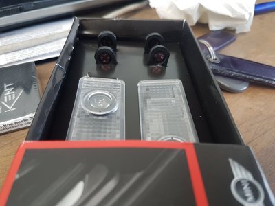

Mesaj de adrian » Joi Apr 12, 2018 3:54 pm
Intrare noua,MIni Led Door Projector,cod 63312414106.
Montaj sambata impreuna cu broasca use dreapta.

Eu am avut luminile din dotarea originala a masinii, astea cu LED sunt plug and play.Doar alegi tipul de imagine din cele 3 furnizate de producator, sigla MINI, Union Jack flag, Checkered flag.

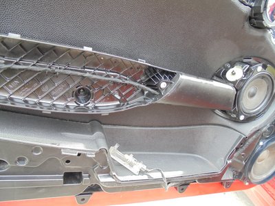

Nu este dificil :mrgreen: La generatia a II a se demonteaza ornamentul de la parghia -inchietoare lateral, un surub de 6 mm ascuns dupa maner, comutatorul actionare oglinda(driver) si ornament difuzor. Dupa aceea se trage cu atentie de fata interioara ( cred ca sunt 10 clipsuri de prindere prin presare). Am schimbat astazi becul original si am facut putina igienizare/gresare. Timp de lucru 20 min.
