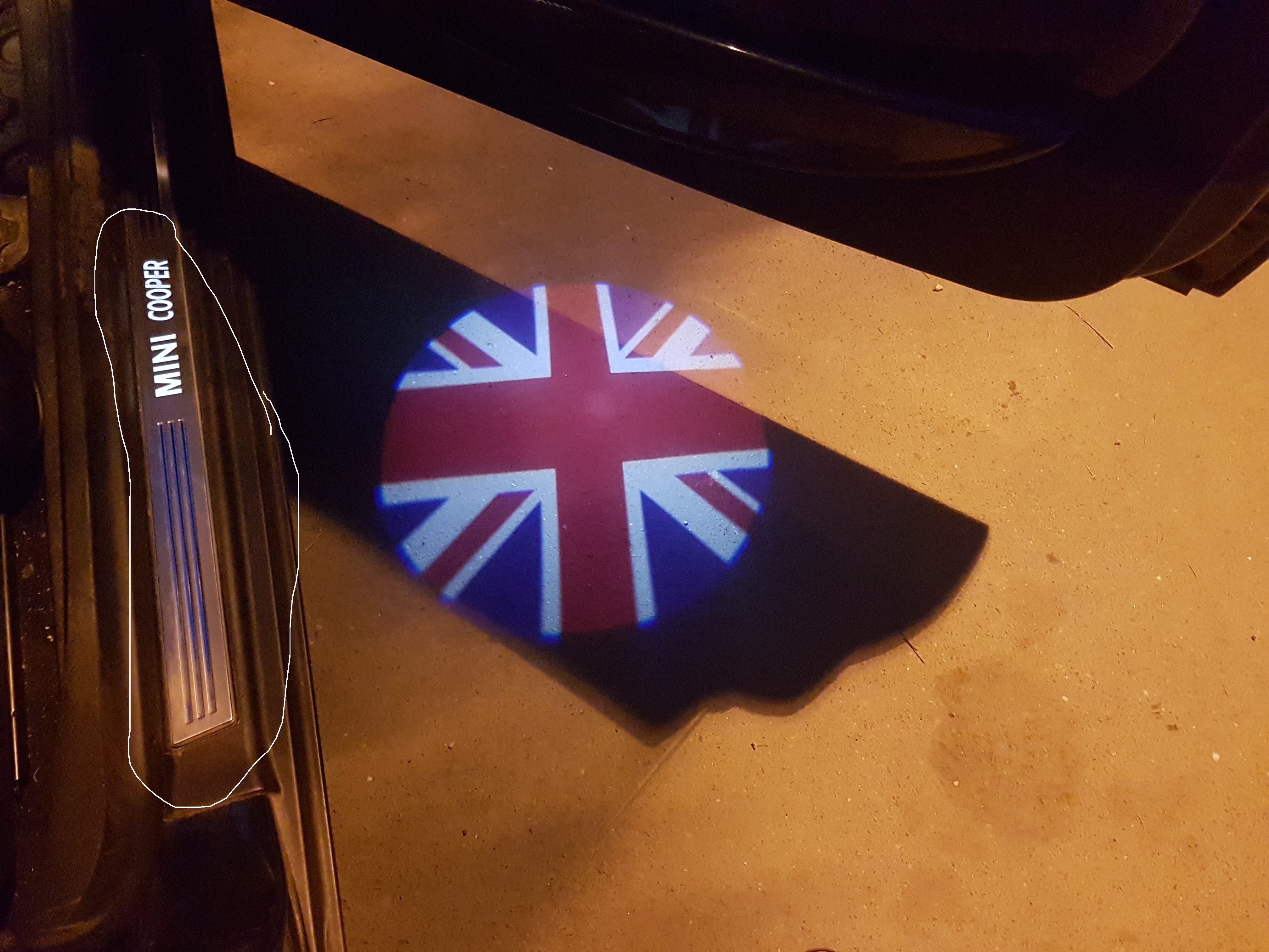

@SpOOk: nu iti bate capul pt ca trebuie cablaj plus decupare capitonaj portiera.
Deja studiat si o voi face: dar nu este prin prioritatile mele

@Adrian: vreau sa stiu de unde ai luat chestia aia luminoasa "mini Cooper" vreau si eu :D

ma refeream la ornamentul de pe prag mini Cooper :D

Am comandat aici in Ro la piese de Mini , cod 51470416145.Vine cu tot cu instalatie electrica si inverter.Pretul cam piperat.Montaj cam o ora plus bormasina , in afara de scule uzuale.Trebuie sa dai o gaura de trecere a cablurilor.Un fir trebuie legat la BC, este loc liber pentru pinul respectiv in mufa mama de la BC.De ornamentul vechi trebuie sa tragi fara mila, oricum se distruge le dezlipire.
Ai mai jos codul de comandat.
Eu nu am gasit-o pe real oem, folosesc programul ETK de la BMW.
Aici ai instructiunile de montaj, nu stiu daca vin cu piesa respectiva, program ETK spune ca nu vine.

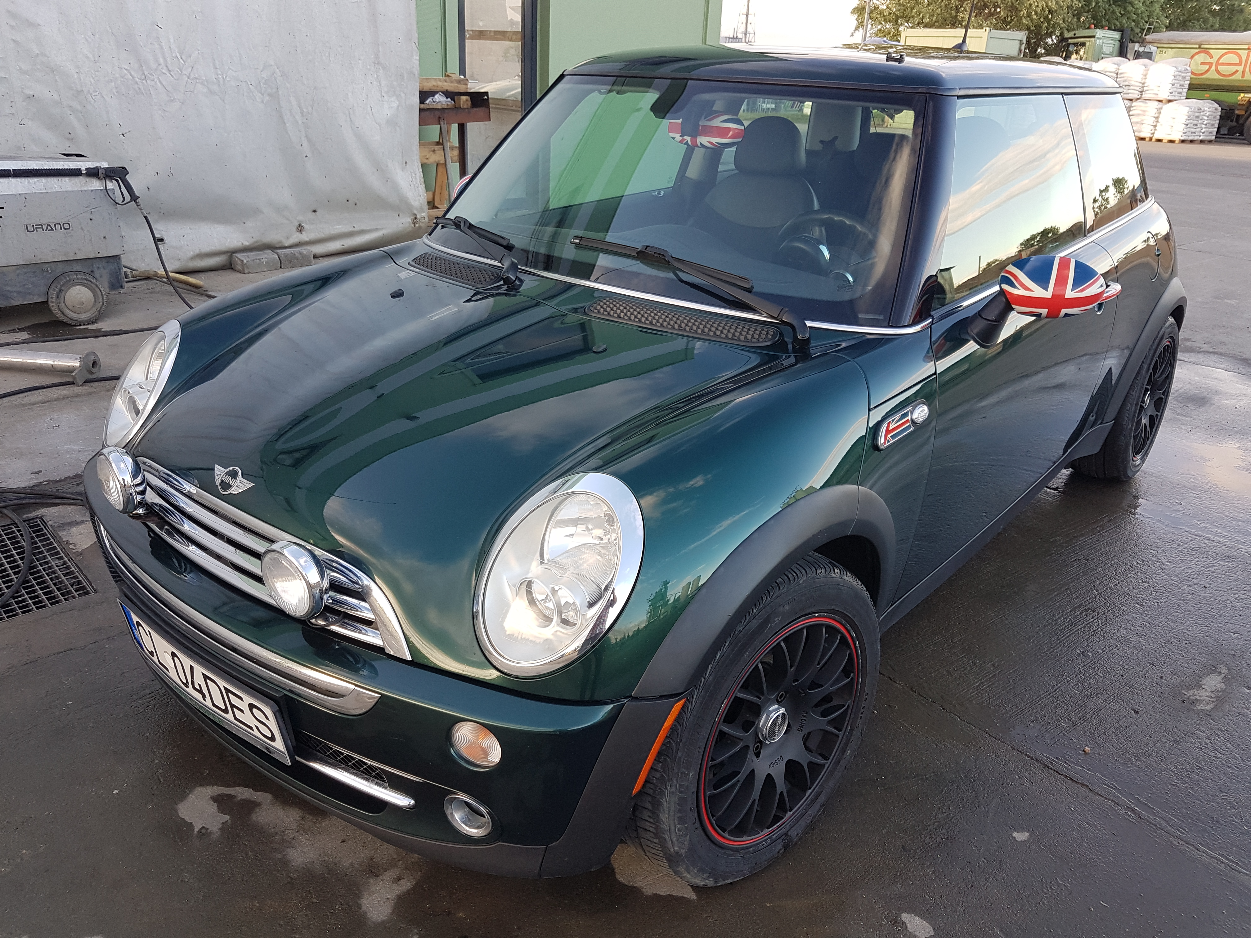

Cateva lucrari esentiale:
Inlocuit esapament-dupa doua incercari nereusite de a monta decent o toba finala de inox-, am renuntat si am cumparat OEM.
Polishat si ceruit caroserie.
Polishat parbriz fata , care se pare ca intra pe lista de anul viitor, mii de microciupituri, vizibilitate scazuta cu soarele in fata.
Curatire interioara cu Tornador.
Cam asa arata, oricum nu prea rau dupa 13 ani, din care 10 in Romania.
