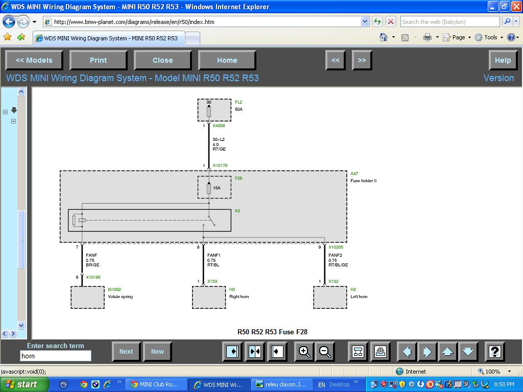

Razvane esti tare frate, chiar nu ma gandeam la asta, nu esti departe de adevar, m-am uitat pe scheme si contactul de pe volan este legat prin cablul spiral de la airbag.(ultima gaselnita la stingerea becului de airbag la masinile trosnite este o bucata de guma de mestecat pusa peste LED-ul de la airbag)

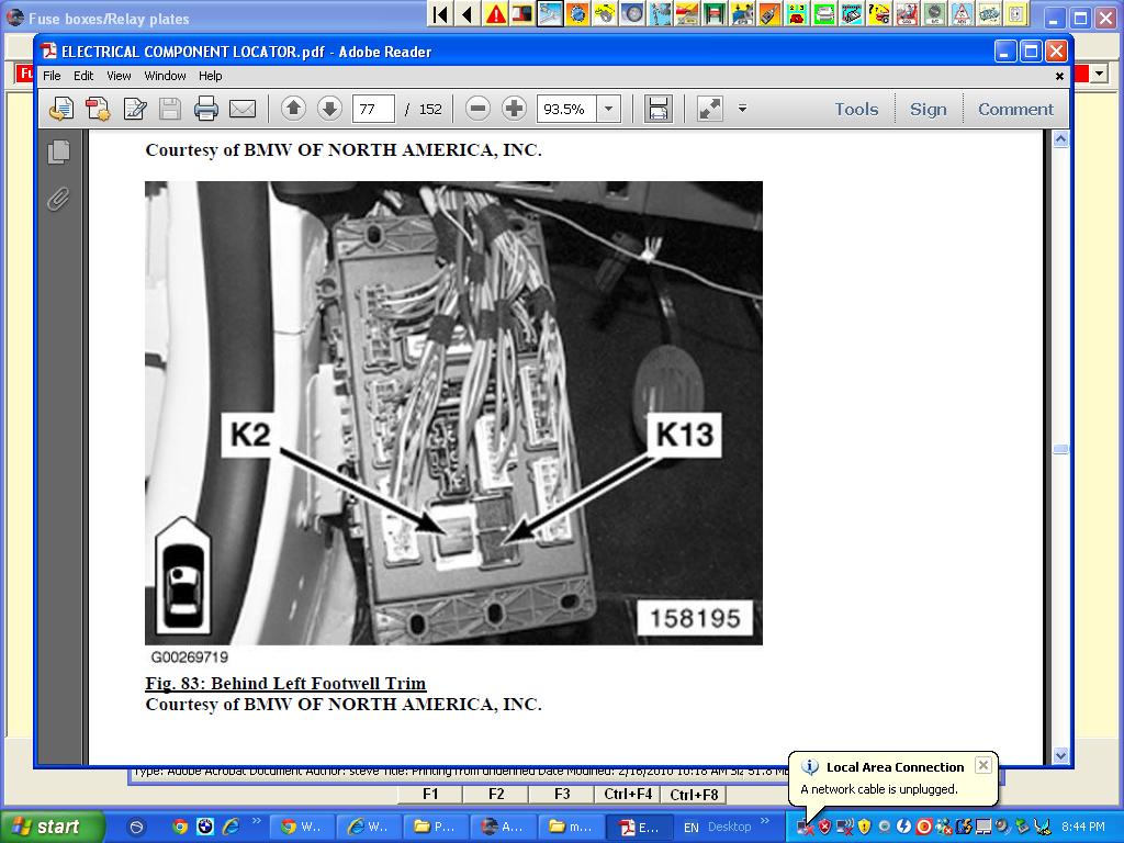

Daca totusi airbagul este la locul lui(ceea ce este de dorit)probabil ca electricianul nu a putut identifica releul care comanda claxonul.Acesta este K2 din schema si poza.Locatie la tabloul de sigurante din interior(fata stanga jos).Siguranta este F28.Releul primeste -12V in bobina si comanda contactul de forta pentru cele 2 claxoane.Deci verificare simpla,daca la apasare am masa in bobina releului atunci se pare ca am si airbag.Daca am masa, verific daca am +12V la releul K12 ,daca nu este verific siguranta F28(15A).Daca toate sunt OK dar nu claxoneaza,verific daca am 12V la mufa de la claxon.Daca am si nu merge, alte claxoane.Daca n-am, cablaj intrerupt intre releu si claxoane.
Aici poze si scheme:

Multumesc încă o data.....mâine cu tableta la electrician sa-i arat.....ce ne-am face fără tehnologia asta?adrian scrie:Razvane esti tare frate, chiar nu ma gandeam la asta, nu esti departe de adevar, m-am uitat pe scheme si contactul de pe volan este legat prin cablul spiral de la airbag.(ultima gaselnita la stingerea becului de airbag la masinile trosnite este o bucata de guma de mestecat pusa peste LED-ul de la airbag)

Experienta, Adi, experienta ......sa-i tinem pumnii totusi lui Lucian, poate are noroc si e doar problema electrica Nu cred ca ii arde de persiflari dupa vestile care le-a aflatadrian scrie:Razvane esti tare frate, chiar nu ma gandeam la asta, nu esti departe de adevar, m-am uitat pe scheme si contactul de pe volan este legat prin cablul spiral de la airbag.(ultima gaselnita la stingerea becului de airbag la masinile trosnite este o bucata de guma de mestecat pusa peste LED-ul de la airbag)
Re: Mini R50
Asa ma gandesc si eu,doar i-am "servit" o chinta royala cu scheme, poze si text.razvan333 scrie:Experienta, Adi, experienta ......sa-i tinem pumnii totusi lui Lucian, poate are noroc si e doar problema electrica Nu cred ca ii arde de persiflari dupa vestile care le-a aflatadrian scrie:Razvane esti tare frate, chiar nu ma gandeam la asta, nu esti departe de adevar, m-am uitat pe scheme si contactul de pe volan este legat prin cablul spiral de la airbag.(ultima gaselnita la stingerea becului de airbag la masinile trosnite este o bucata de guma de mestecat pusa peste LED-ul de la airbag)

Nici prin cap nu îmi trece de persiflari.......adrian scrie:Asa ma gandesc si eu,doar i-am "servit" o chinta royala cu scheme, poze si text.razvan333 scrie:Experienta, Adi, experienta ......sa-i tinem pumnii totusi lui Lucian, poate are noroc si e doar problema electrica Nu cred ca ii arde de persiflari dupa vestile care le-a aflatadrian scrie:Razvane esti tare frate, chiar nu ma gandeam la asta, nu esti departe de adevar, m-am uitat pe scheme si contactul de pe volan este legat prin cablul spiral de la airbag.(ultima gaselnita la stingerea becului de airbag la masinile trosnite este o bucata de guma de mestecat pusa peste LED-ul de la airbag)
Ma gândeam ca daca nu aveam tehnologie.....era mai greu.....sa ii arat așa repede electricianului......ce mi-ai dat tu.
Chiar va Multumesc ca va faceți timp , sa căutati si sa oferiti informați .
Revin cu detalii!
