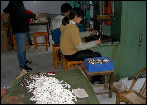

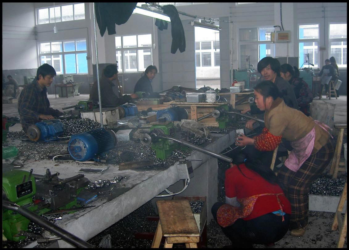

Doar ca o observatie-bujiile Bosch din Europa de Est, sunt in general fabricate in Turcia de Sud,sau in cel mai rau caz in rada portului Mangalia pe un vaporas turcesc,in cala unde stau cativa asiatici si le mestesugaresc.
Pentru MINI, NGK este un brand foarte bun si de obicei nefalsificat.
Probabil ca a crapat bobina de inductie(cea veche cu care inteleg ca mergi acum), sau acele fise Beru.
Doar ca sfat-la aprindere se cumpara numai piese originale sau de origine absolut cunoscuta, orice greseala de achizitie te costa mai mult decat ai economisit cu o achizitie pe un producator din industria orizontala.
Uite ce frumos fac ei si ele aici bujii Bosch, sa tot cumperi.
